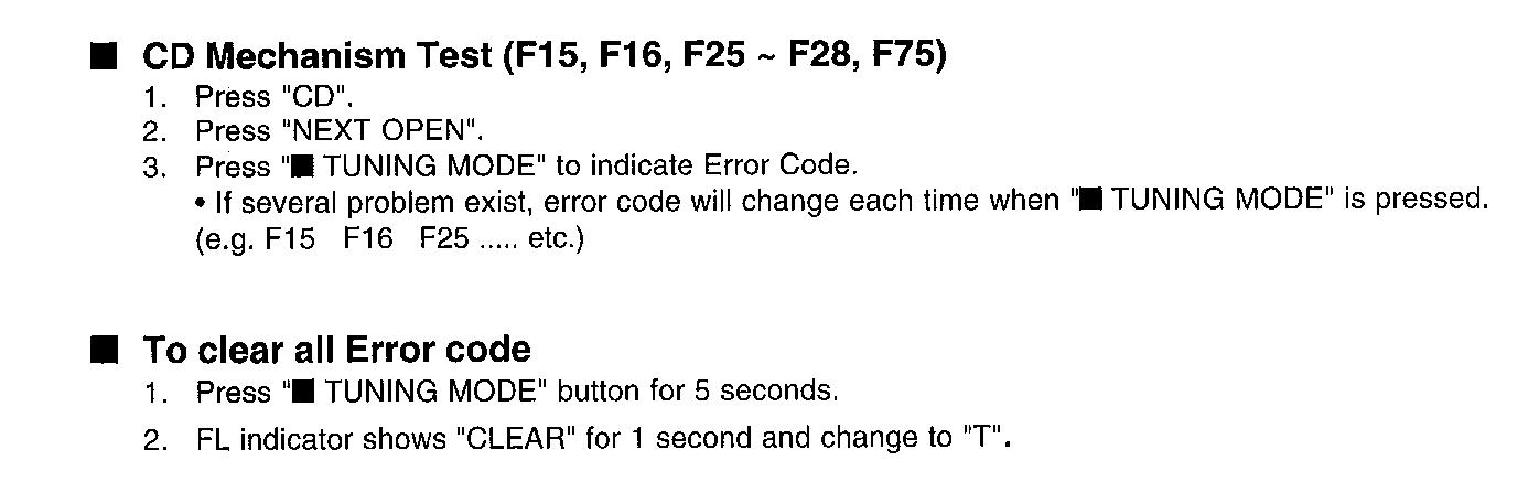

    Witam. Mam problem z wieżą Panasonic SA-AK17. Mianowicie od jakiegoś czasu, gdy słucham muzyki, na wyświetlaczu pojawia się napis ''F16'' (chyba tak pisze, ale nie jestem pewny) i wieża wyłącza się. Ten sam napis wyskakuje przy próbie ponownego włączenia. Ten problem pojawia się od czasu do czasu, jednego dnia wszystko działa ok, a następnego cały dzień wyskakuje ten napis i wieża po prostu się wyłącza i nie chce się włączyć.
    Czym może być to spowodowane? Jak temu zaradzić? Proszę o pomoc

✨ Problem dotyczy wieży Panasonic SA-AK17, która podczas odtwarzania muzyki wyświetla błąd "F16" i wyłącza się. Po ponownym włączeniu pojawia się ten sam komunikat i urządzenie nie działa. Wskazano, że kod błędu może być mylnie odczytany i faktycznie może to być "F61", co sugeruje konieczność sprawdzenia lutów w okolicach końcówki mocy oraz zasilacza. Inna sugestia wskazuje, że błędy od F15 do F30 dotyczą sekcji CD (sterowanie), a błąd F16 może oznaczać przyblokowaną klawiaturę. W dyskusji pojawił się link do ilustracji, która może pomóc w diagnozie. Porady skupiają się na weryfikacji połączeń lutowanych i ewentualnych uszkodzeń w sekcji zasilania oraz sterowania klawiaturą.
