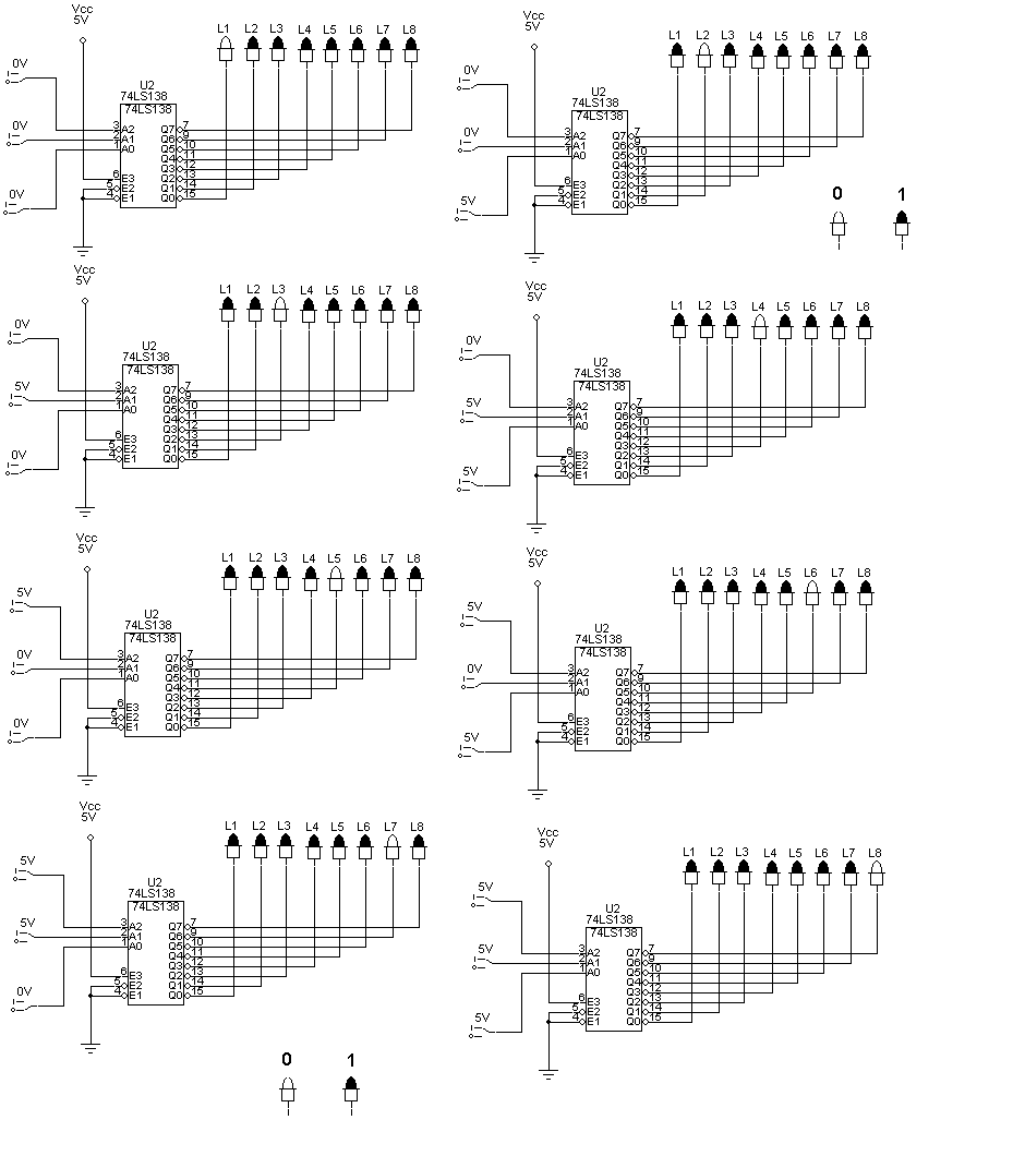

    Podstawowe stany HC138 (LS138)
    Jak przetestować sprawność układów 74HC14 i 74HC138?
    Wybrane wejściami binarnymi wyjście jest ustawiane w stan 0 a pozostałę w stan 1.
    Przełącznik na wejściu przyłącza dane wejście adresowe A do 5V (jedynka) lub masy (zero).
    Dekoder działa jak wyżej jeżeli na wejściach zezwalających E są stany:
    E3=1, E2=0, E3=0
    Dla pozostałych kombinacji stanów wejść E, dekoder jest zablokowany i ma na wszystkich wyjściach stan 1
    Wyjście można sprawdzać woltomierzem albo diodą świecącą z szeregowym rezystorem 620 Ω.
    Rezystor łączymy do +5V, do jego drugiego końca anodę (+) diody LED, druki koniec diody LED łączymy z badanym wyjściem.
    Dioda świeci gdy na wybranym wyjściu jest 0.
    Najlepiej to zainwestować w tester do układów logicznych pokazujący stany wyjściowe
