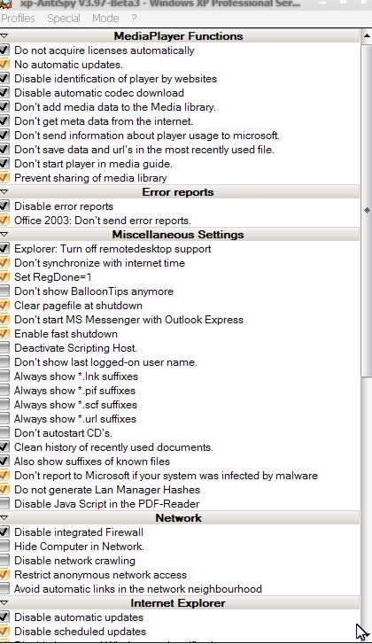

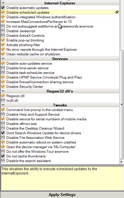

    Ustaw wszystko tak jak na obu obrazkach a następnie kliknij zastosuj i sprawdź czy się zamyka
    • Problem z Zamykaniem Systemu XP w Laptopie Acer Aspire5720ZG xpantispy2.jpg (91.87 KB) Musisz być zalogowany, aby pobrać ten załącznik.
    • Problem z Zamykaniem Systemu XP w Laptopie Acer Aspire5720ZG xpantispy1.jpg (119.5 KB) Musisz być zalogowany, aby pobrać ten załącznik.
  • #5 5424856
    wdz_
    Posty: 18
    i nic dalej :/
