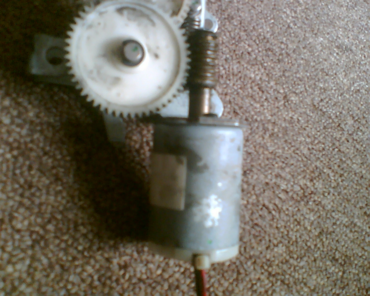

    Poszukuje parametrów Silnika DC, Japan Servo No. 7514
    Typu: DME33F2-06, 24VDC, 1870RPM.
    Może się ktoś spotkał z tym napędem.
    Parametry silnika DC Japan Servo DME33F2-06, 24VDC, 1870RPM
    Dzięki za ewentualne odpowiedzi.

    A w jakim urządzonku śmigał??

    niezbyt popularny model - może byś spróbował go zasilić tymi 24V i zmierzyć prąd? Poznałbyś moc, a szybkość obrotową masz podaną - a stąd juz tylko krok do określenia momentu. Oczywiście musiałbyś zmierzyć zarówno swobodnie kręcącego się jak i zatrzymanego.

    Wydaje mi się że pracował w bardzo wiekowej drukarce. Znalazłem go na laborkach w pracowni a tam podczas modernizacji było usuwano stare drukarki, tak więc chyba z drukarki. A parametry może ktoś zna dokładniejsze producenta albo wie gdzie można coś poszukać. Na stronie japan servo już takich nie ma, więc pytam.
