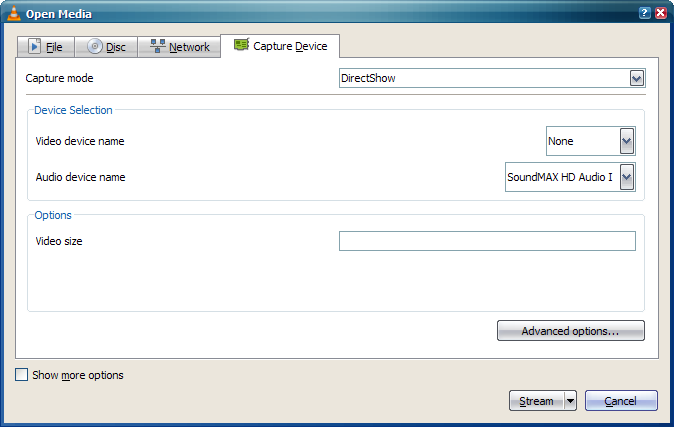

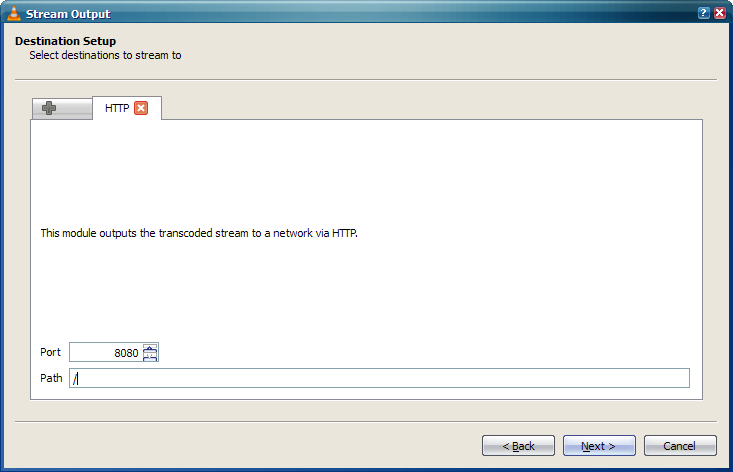

    Ja mam ciekawostkę. Aby pogadać w sieci lokalnej można też użyć np. VLC. Po obu stronach trzeba strumieniować mikrofon np. po HTTP, a w drugiej instancji programu odtwarzamy strumień. W przykładzie PC1 ma IP 192.168.0.5
    • najpierw w ustawieniach programu zezwalasz na wiele instancji programu bo domyślnie jest tylko jedna - trzeba odznaczyć opcję:
      Zrzut ekranu z ustawień VLC z opcją „Allow only one instance” odznaczoną w sekcji Playlist and Instances.
    • następnie w mikserze Windows w urządzeniach nagrywania wybierz Mikrofon
    • uruchamiasz VLC, wybierasz z menu Media > Stream > Capture device i ustawiasz Video None Audio karta dźwiękowa, która ma mikrofon:
      Okno programu VLC z ustawieniami przechwytywania urządzenia audio przez DirectShow.
    • klikasz Stream i w następnym oknie Next, a w kolejnym wybierz z listy HTTP i kliknij Add i kliknij Next.
      Okno konfiguracji VLC do ustawienia strumieniowania przez HTTP na porcie 8080.
    • w oknie Transcoding wybieramy profil np. Audio (MP3) i Next
    • klikasz Stream i VLC powinien rozpocząć strumieniowanie z mikrofonu przez HTTP na porcie jaki ustawiliśmy - domyślnie 8080
    Na innym PC w sieci lokalnej odpalasz VLC i wybierasz menu Media > Open Network Stream... I wpisujesz http://IP_komputera, który nadaje:numer portu, który ustawiony jest na serwerze, czyli w naszym przypadku http://192.168.0.5:8080 i klikamy Play
    W tym momencie powinniśmy słyszeć to, co rejestruje mikrofon na PC numer 1. :-)
