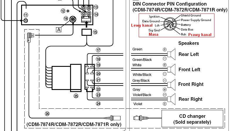

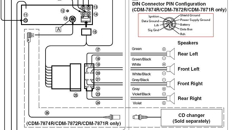

    Poszperałem trochę i znalazłem, moje radio ma AUX :D
    Ale jest problem, bo nie wiem w którym gnieździe
    1-nie wiem co to za gniazdo
    2-Prawdopodobnie tutaj, ale w których stykach tego nie wiem :(
    3-chyba subufer
    4-kostka
    Alpine CDM 7871R czy chinche to wyjście czy wejście sygnału
    Bardzo proszę o pomoc
    POZDRAWIAM
    Znalazłem taką fotkę pod który styk (2) na moim obrazku, mam sie wpiąć
    Udało mi sie znalazłem właściwe podłączenie :D
    Może sie komuś przyda :D
