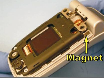

#1 5566920 24 Wrz 2008 15:19 lfanek lfanek Poziom 26 Posty: 1149 Pomógł: 12 Ocena: 12 Autor tematu Post #1 5566920 24 Wrz 2008 15:19 Wlasnie zmieniam taśmę w z520i. Wypadł mi magnesik od czujnika klapki. Gdzie on powinien siedzieć bo już nie wiem, szukałem i nie mogę znaleźć.
Pomocny post #2 5567034 24 Wrz 2008 15:58 tino2003 tino2003 Admin grupy GSM Posty: 23691 Pomógł: 1971 Ocena: 2084 Pomocny post? (+1) Pomocny post Post #2 5567034 24 Wrz 2008 15:58 Po prawej stronie, pionowo, obok tej metalowej prowadnicy. droga jest celem... Freedom
Pomocny post #3 5568668 24 Wrz 2008 22:18 jonas jonas Poziom 19 Posty: 398 Pomógł: 17 Ocena: 21 Pomocny post? (+1) Pomocny post Post #3 5568668 24 Wrz 2008 22:18 https://obrazki.elektroda.pl/16_1222287149.jpg
#4 5569758 25 Wrz 2008 11:06 lfanek lfanek Poziom 26 Posty: 1149 Pomógł: 12 Ocena: 12 Autor tematu Pomocny post? (0) Post #4 5569758 25 Wrz 2008 11:06 Wielkie dzięki!
