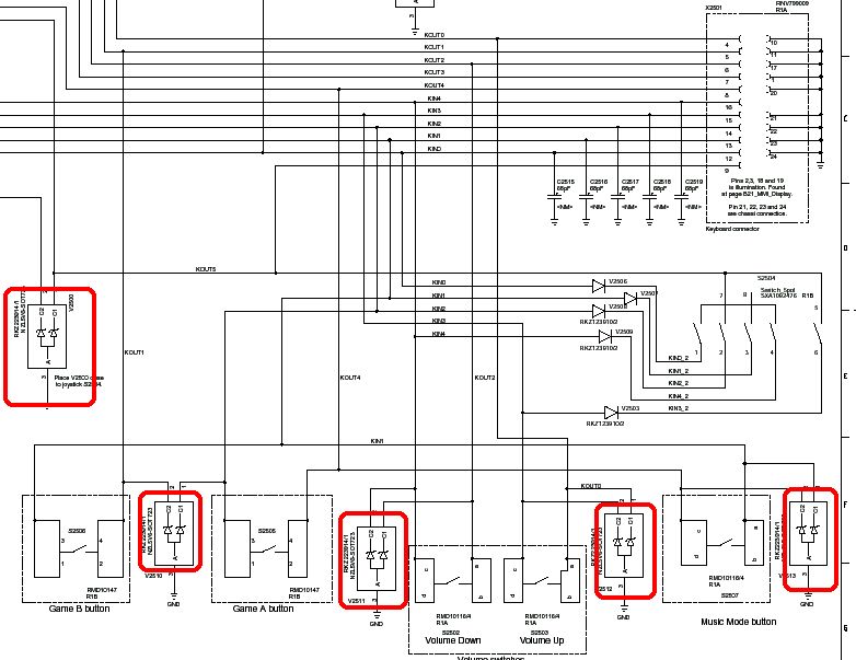

    telefon niby jest po minimalnym zawilgoceniu ale na płycie nie ma żadnego śladu zalania. Nie działają klawisze: #, menu, joy w górę, joy w prawo, klawisz skrótów, ten po przeciwnej stronie klawisza skrótów i ściszanie. Rozbierałem i widać że był źle złożony bo taśma klawiszy była załamana. Ale jeśli to taśma to dlaczego by nie działał joy i ściszanie??

    a jakiegoś układu zabezpieczającego klawiaturę tam nie ma ?? - nie pamiętam schematu jego.
    Zmień klawiaturę , a zobaczysz czy ten element jest uszkodzony.

    Jak klawiatura nie pomoże to proponuje znaleźć schemat i posprawdzać wszystkie diody zenera zabezpieczające klawisze.
    Zreszta łapaj:
    Sony Ericsson K800i - niedziałające klawisze po zawilgoceniu i złym złożeniu

    Klawiatura (ściąg folijke sprawdź punkty wspólne wszystkich niedziałających klawiszy, po czym szukaj z nich przejć do złącza klawiatury), albo diody. Joy rób ostatni

    wsztstko idzie pod procek wiec lipa z szukania
