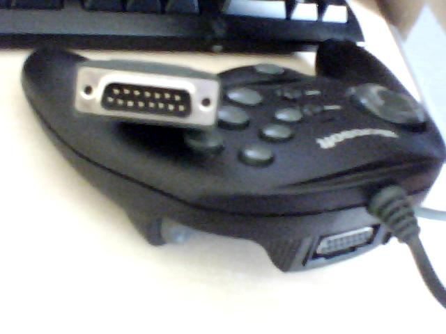

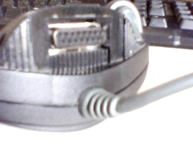

    Tak jak w temacie posiadam takiego pada jak na zdjęciach poniżej (za jakość z góry przepraszam robione kamerką internetową) chciałbym go przerobić pod kabel usb. Narazie pad jest jak widać pod port GAME.
    Microsoft SideWinder GamePAD przeróbka Z portu GAME pod USBMicrosoft SideWinder GamePAD przeróbka Z portu GAME pod USBMicrosoft SideWinder GamePAD przeróbka Z portu GAME pod USB

    Najprościej będzie zakupić przejściówkę USB-Game port.

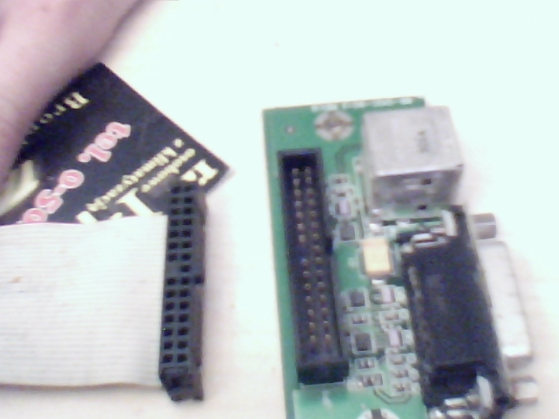

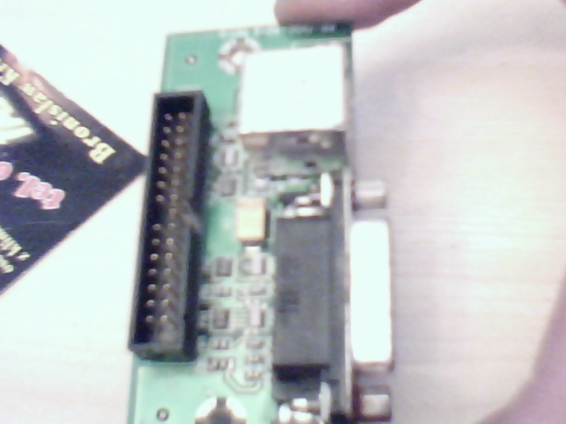

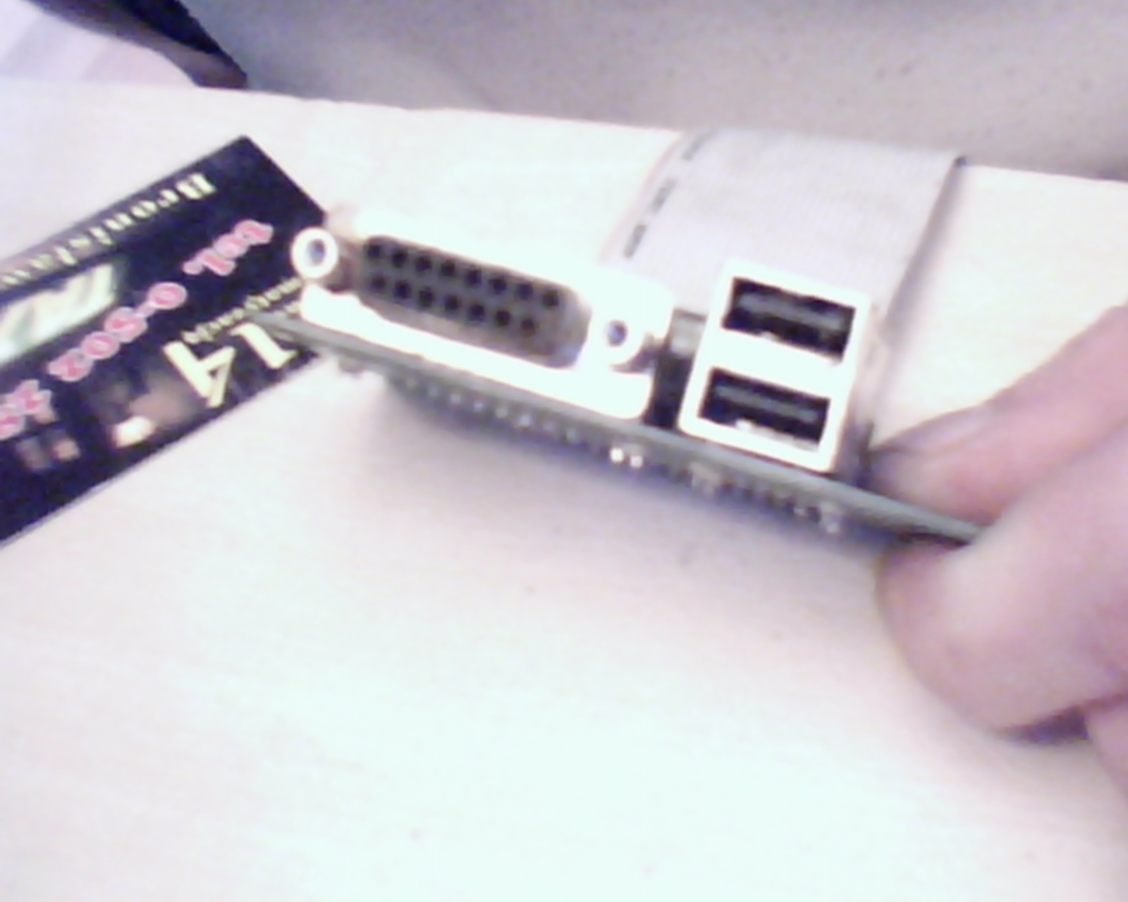

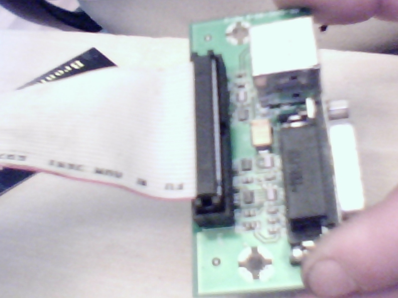

    Posiadam przejście Game USB jak na zdjęciach ale nie mam wejścia takiego na płycie do dam że na karcie dźwiękowej oraz płycie nie posiadam poru Game więc chce przerobić pady na USB.
    Microsoft SideWinder GamePAD przeróbka Z portu GAME pod USBMicrosoft SideWinder GamePAD przeróbka Z portu GAME pod USBMicrosoft SideWinder GamePAD przeróbka Z portu GAME pod USBMicrosoft SideWinder GamePAD przeróbka Z portu GAME pod USB

    Odświerze troche temacik - przejściówka taka nie ma sensu jeśli w kontoler nie jest cyfrowy.....tak wyczytalem w neciku, zreszta tutaj zamieszcze cytat skadś....Gdy włożymy wtyczkę do GamePortu komputera, prąd płynie w obwodzie odpowiedzialnym za obsługę tego standardu, w przypadku podłączenia przez złącze USB, zasilane zostają odpowiednio inne obwody. Struktura złącza GamePort pojedynczego dżojstika pozwala na użycie niewykorzystanych przez ten standard pinów do wyprowadzenia przez nie sygnału dla USB.
    Stąd też sama przejściówka nie zawiera już dodatkowej elektroniki, jedynie zmienia sposób wyprowadzenia z jednej postaci złącza (wtyczki) na inną. Stąd zastosowanie takiej przejściówki do starych dżojstików (zrobionych przed "erą USB") nie ma sensu, gdyż one i tak nie wyprowadzają odpowiednich sygnałów dla standardu USB!
