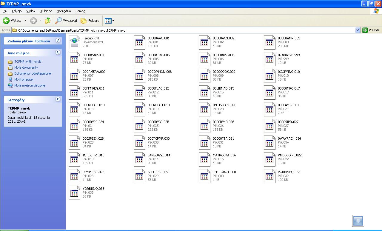

  • #7 9025487
    wladza13
    Posty: 169
    Pomógł: 3
    Ocena: 8
    Może lepiej zademonstruje...
    Jaki odtwarzacz RMVB na PDA z Windows CE 5.0?
    Co do rozszerzeń i samego playera to na tyle się orientuje, że ręcznie dopisałem te rozszerzenia i player działa(choć może nie w pełni dobrze), ale rmvb nie czyta.
  • #8 9025921
    dvd79
    Posty: 159
    Pomógł: 4
    Ocena: 18
    to co wstawiłeś na screenie to jest rozpakowana instalka playera. skpoiuj plik CAB na nawigację i z niej to uruchom

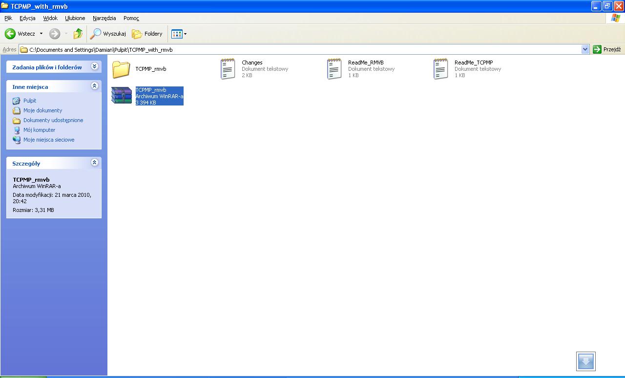

  • #10 9027743
    dvd79
    Posty: 159
    Pomógł: 4
    Ocena: 18
    wladza13 napisał:
    Tylko że żadnego pliku CAB nie mam. Mam zmienić rozszerzenie pobranego ZIP-a na CAB?
    tak, pewnie. dzisiaj z ciekawości ściągnąłem archiwum z forum. po rozpakowaniu ukazuje nam się piękna lista plików:
    Changes.txt
    ReadMe_RMVB.txt
    ReadMe_TCPMP.txt
    TCPMP_rmvb.CAB
    jak widzisz jest w archiwum plik CAB. i ten ostatni kopiujesz na nawigację i na niej go uruchamiasz. włączy ci się "instalator"
  • #11 9029677
    wladza13
    Posty: 169
    Pomógł: 3
    Ocena: 8
    Ten CAB... u mnie winrar widzi go jako rar bo miałem faktycznie poukrywane rozszerzenia.
    ale już wiem o co chodzi. Dzięki za to łapotologiczne tłumaczenie :) jednak i tak mam problem wyskakuje: RMSPLITER plugin is not compatible with current player version. Please updape!
    klikam ok i :
    RMDECODER plugin is not compatible with current player version. Please updape!
    czyli to samo gdy ręcznie popisywałem te rozszerzenia
