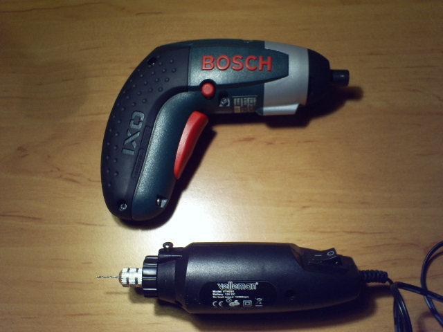

    Noszę się z zamiarem kupna wkrętarki akum. Niestety budżet jest dosc ograniczony i niestać mnie na duży wydatek. Głównym zadaniem będzie wiecrenie otworów w laminacie i wkrecanie wkrętów w drewno (czasem płyte gipsowo kartonową). Co mogli byście polecić w cenie ok 200zł??

    ja posiadam wkrętarkę marki Einhell 18V (szara), 2xakumulator, ładowarka (czas ładowania 3h). Mi służy głównie do wiercenia w metalu i przykręcania do niego drewnianych sztachetek. Dałem za nią około 130zł. Do 200zł polecam Ci innego Einhell'a (żółta) 18V gdzie czas ładowania aku wynosi 1h.

    W tych taniochach pada włącznik z regulacją obrotów i sprzęgiełko. Wiem z autopsji, chyba 4 komplety miałem. W końcu kupiłem makite - sprzęt nie do zajechania, ale nie ten przedział cenowy..

    Wkrętarka musi mieć przekładnię mechaniczną tj dwa biegi przełączalne wtedy ma wystarczającą moc.
    Bez tej przekładni jest słabiutka i nie radzi sobie z więszymi oporami i to bez względu na producenta.
