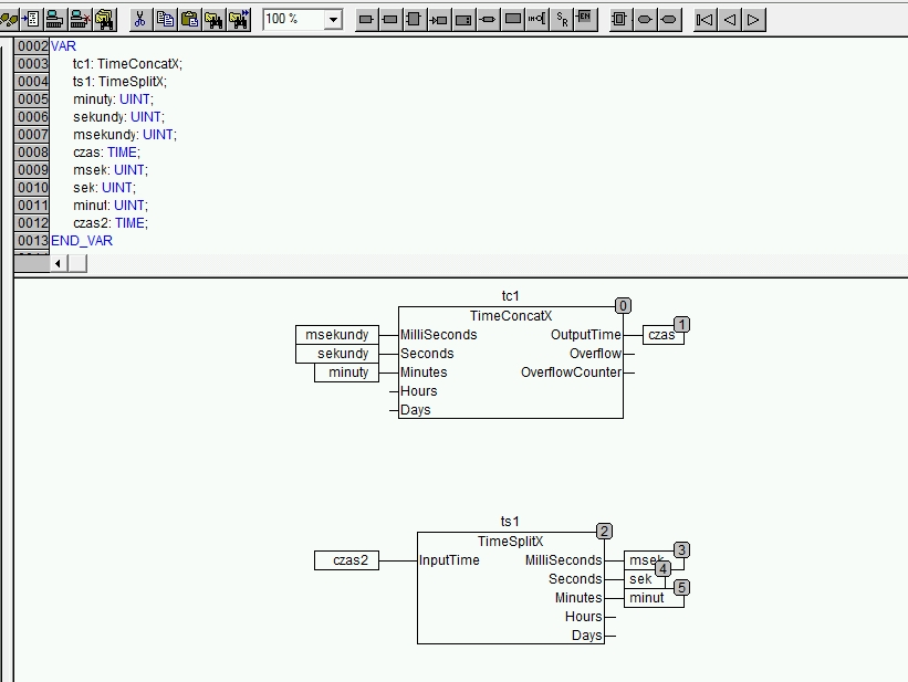

    Mam easy control i panel xv-200 komunukacja po canopen.
    Chce na panelu pokazac wartosci time i je edytować.
    Na razie kozystajac z funkcji dword_to_time moge to robic ale wartosci time mam w milisekundach.
    Moze którys z kolegów walczył z tym problemem jak na panelu czS byl w godzinach, minutach, sekundach?

    Zmienne time do timerów w easy control edytowane z poziomu xv-200.
    Jest polecenie dword_to_time jak i time_to_dword tylko wynik mam milisekundach. A moze jest prostrzy sposob bo moge podzilic wynik przez krotnosc godziny w milisenundach-bede miał liczbe godzin, dalej pomnozyc liczbe godzin przez krotnosc w milisekundach a nastepnie odjac czyli zostana mi minuty podobnie zz sekundami ale nie jest to droga na okolo? Moze jest cos prostrzego.

    blok FB:
    FUNCTION_BLOCK ZAM_CZAS
    VAR_INPUT
    	tm: TIME;
    END_VAR
    VAR_OUTPUT
    	h,m,sec,ms :INT;
    END_VAR
    VAR
    	tw: DWORD;
    END_VAR
    tw := TIME_TO_DWORD(tm);
    ms := DWORD_TO_INT(tw MOD 1000);
    tw := tw /1000;
    sec := DWORD_TO_INT(tw MOD 60);
    tw := tw/60;
    m := DWORD_TO_INT(tw MOD 60);
    h := DWORD_TO_INT(tw / 60);
    przykładowa implementacja:

    No a ja myślę że jest coś prostszego ale trzeba poszukać w bibliotekach. I tak biblioteka XS_40MollerFB.lib zawiera moduły na których możemy przeprowadzić takie operacje (TimeConcatX, TimeSplitX)
