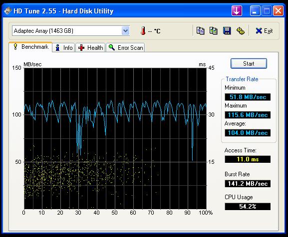

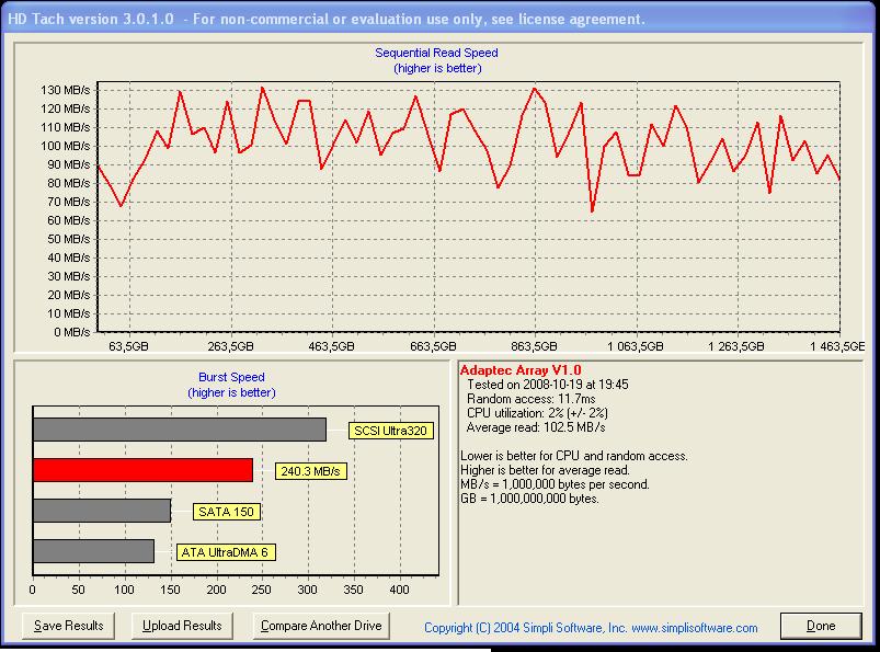

    zmieniłem płytę na P5Q, uruchomiłem raid0 w/w adaptec'u 3x500GB i mam pytanie:
    Jakie wartości w jakich programach to powinno mieć (HD Tune, HD Tach etc.)?
    dzieki
    jeszcze pomiary:
    3xWD RE3 500GB + Adaptec 2420S 128 MB - słaba wydajność RAID
    Czy to nie jest słabo jak na 3xhdd i nie najgorszy kontroler z buforem 128MB?

    Te kilkaset MB/s i wiecej masz pewnie z bufora, ktory sterownik dysku tworzy w pamieci RAM. Dlatego wydaje sie, ze interfejs jest tak szybki

  • #13 5653823
    iron64
    Poziom 41  
    Posty: 6197
    Pomógł: 648
    Ocena: 312
    Chyba nie, wykres nie powinien aż tak bardzo przypominać amplitudy, tzn. może być, tylko mniejsza.

    Z tą amplitudą to różnie jest, dużo zależy jakie ma aplikacje w tle uruchomione.

    W sumie to wywaliłbym tego Adapteca i zrobił raid0 z dwóch dysków na kontrolerze z płyty, zapisałbym sobie wyniki testów i ponowił test na Adaptecu. Czemu tak, a bo widzi mi się, że ten kontroler to guzik wart jest.
