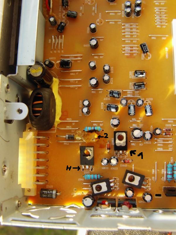

    Jak w temacie, radio miało uszkodzony tranzystor BD435
    chociaż potrzebuje rady fachowca
    sprawdziłem omomierzem i
    baza - emiter jest - coś około 370
    baza- kolektor - około 500
    do tego sprawdziłem drugi taki sam tranzystor (bo są dwa na płycie)i ten drugi ma około 600 na obu pomiarach, więc uznałem że ten drugi padł
    A wada radia polega na tym że podświetla się cały czas panel i nic nie można zrobić , przypadek podobny do tego opisanego na forum elektrody tu :
    Link
    będąc pewny że to wina tego tranzystora dałem zamiennik BD441, i co się dzieje, hmm panel już się nie podświetla , bo radio w ogóle nie reaguje, nic się nie włącza
    czy to winna że padł jakiś opornik ?? dodam zdjęcie na którym zaznaczyłem "uszkodzony?" tranzystor i opornik który przed nim jest .
    Peiying 8118U , uszkodzony tranzystor BD435 i opornik ?
    jak widać na zdjęciu
    1 to ten tranzystor BD 435 (uszkodzony)
    2 to opornik, i kondensator oznaczenia "RF73 F030" ?? jest to połączone z opornikiem tym czarnym za nim i zalane "izolatorem" " plastikiem" (nie wiem)
    na zdjęciu widać że ten niebieski opornik jest tak jak by przypalony ??ale pomiar przy 200Ω, miernik pokazuje 05.3
    ma on tylko paski srebrny > srebrny> czarny i cienki zielony
    oznaczeń cyfrowych nie ma
    RF73 F030 (kondensator) po zmierzeniu przy 200Ω pokazuje 01.5
    opornik czarny ten za kondensatorem przy 200Ω nie reaguje, dopiero jak ustawie miernik na pozycje taką jak na rysunku (nie wiem jak to się nazywa) wtedy pokazuje coś około 560
    opornik ten nie ma oznaczeń cyfrowych jest czarny ze srebrnym paskiem
    może komuś pomoże to że po jego wy lutowaniu na płytce jest "rysunek" "oznaczenie" jak na obrazku
    napisze jeszcze raz że ten opornik "czarny" miał jedną nóżkę w lutowaną w płytę a druga była połączona z kondensatorem
    co o tym myślicie , dobre te oporniki ?
    sprawdziłem też stabilizatory wydają się być dobre , pokazują około 550-570
    Znalazłem jeszcze drugi temat gdzie usterka jest identyczna jak u mnie
    Link
    jak sprawdzić te napięcie 8v ? które nóżki ?

    Witam miernik w dłoń i sprawdż diody to czarne nie jest rezystorem tylko diodą , jak masz przypalony rezystor to wymień go na nowy, na necie masz oznaczenia elementów elektronicznych i wszystko będziesz wiedział jak oznaczona jest dioda,kondensator ,rezystor itp pozdrawiam miłej zabawy.

    witam, wracam do tematu, jak wcześniej pisałem zlokalizowałem uszkodzony tranzystor BD435 , ale uszkodzony był jeszcze rezystor 10 ohm , po wymianie obu elementów radio nadal nie działa, jedyna zmiana jaką widać to już panel się nie świeci czyli radio w ogóle nie reaguje
    sprawdziłem i nie wiem czy to źle czy dobrze ale radio pobiera około 15 V czy to normalne ??
    i jeszcze jedno pytanie uszkodzony rezystor był umieszczony przed Tranzystorem KA78R05, JEST TO TRANZYSTOR Z 4 nóżkami, nie czaje jak się sprawdza taki element ? prosił bym o jakieś wskazówki
    aha sprawdziłem jeszcze że te napięcie dochodzi właśnie do w/w tranzystora KA78R05, jest na pierwszej nóżce , a na kolejnych 2 i 3 jest 0, dopiero na 4 jest 0,6V
    jak wyczytałem jest to rezystor z funkcją włączania napięcia ?? czy jakoś tak
    ale nie mogę zdobyć schematu żeby sprawdzić czy jest dobry...
    znalazłem jedynie to
    Link
    ale nie ma tam konkretnego
  • #4 6385711
    Grytronics
    Posty: 280
    Pomógł: 2
    Ocena: 16
    KA78R05to nie jest tranzystor tylko stabilizator z serii 7805 z dodatkowym układem klucza załaczającego opartym na komparatorze.... czyli to co kiedyś było stosowane jako klucz mos-fet i zwykły 7805... na pierwszą nóżkę od lewej wchodzi napięcie z akumulatora, na drugiej pojawi się napięcie 5V dopiero wtedy, gdy uprzednio na nóżce 3 poda się napięcie co najmniej 1,5V....nóżka 4 jest podłaczona do masy...

    podaj na nóżkę 3 napięcie ok 5V (oczywiście wczesniej ją odlutuj od reszty układu)...jeśli wtedy radio się nie włączy to sprawdż napięcie na nóżce 3.... jesli nie ma tam 5V to układ do wymiany i radyjos śmiagajos :PP...
