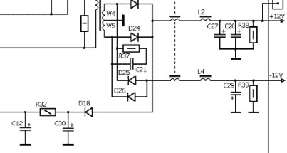

    Mam prośbę. Czy wie ktoś czy dało by sie przerobić zasilacz AT od kompa na warsztatowy z regulacją napięcia 1.5-24V i regulacją prądu dokładniejszą i zgrubną (oddzielny ogranicznik lub cos podobne).Jesli tak proszę o wstawienie ewentualnych przeróbek lub wskazówek bo napiecie pojdzie w górę nie wiem jak w dół (oczywiscie zeby prąd wyjciowy był regulowany).

    Regulacja PWM to zasada działania TL494 i jest to rzecz zmieniana na bieżąco w zależności od obciążenia. Trzeba podregulować wejście "wzmacniacza błędu", głupio się nazywa, ale to proste. Można też go trochę podrasować kosztem niezawodności , zmniejszając "martwy czas" przełączania tranzystorów przetwornicy (regulacja DTC)... Mogę Ci to opisać na priwa ale musimy ustalić jakiś wspólny schemat, na podstawie którego będziemy rozmawiać, by na tracić czasu na niepotrzebne opisy. W skrócie, podstawowa sprawa, Trzeba wyrzucić niepotrzebne elementy, zmienić diody -12V na coś sensownego, przyczepić je do radiatora i podłączyć się z wyjściem między +12 i -12 i już jest prawie 24V. (zwykle 23,5) Później zostaje regulacja, ale to wymaga najczęściej uzupełnienia układu o brakujące elementy regulacyjne..

    A czy mały prąd na -12V nie będzie przeszkodą ? By połaczyc te dwa napięcia?. A jesli chodzi o schemat At to mam z tego artykułu

    Chyba rzeczywiście trzeba to dokładniej napisać. +12 i -12V to są napięcia uzyskane z tych samych odczepów transformatora, Tylko przez inną parę diód. Więc wystaczy wymienić diody dla -12 i już nie będzie małej obciążalności. Z tym, że słowo "wymienić" trzeba traktować w przenośni. Nowe diody nie zmieściły by się dokładnie w miejscu starych, poza tym, trzeba im zapewnić chłodzenie.

    Cześć wymieniłem dwie diody D25, D26 w gałezi -12V moze to trzecią też trzeba
    ale przetwornica na-12V zaczyna piszczeć a żarówka nie świeci.

    Na pewno nie pomyliłeś polaryzacji?

    Spoko dzieki Urko napiecie jest dałem inny dławik i kondensator i pomogło
    Moge sie cieszyc 30V bo dodatkowo zmniejszyłem rezystor od nózki 1 do masy. Chyba to nie ma znaczenia? Dzieki jeszcze raz .

    Jeśli działa, to widocznie jest dobrze... W niektórych zasilaczach, regulacja jest na nóżce nie na nóżce 1 (1IN+) tylko 2 (1IN-). Tego może nie widać, ale jeśli do nóźki są podłączone równolegle 3 rezystory np. 3k5, 20k i 150k (a czasami jest jeszcze wolne miejsce) to właśnie regulacja. Oczywiście. wynik zależy od obu. Nigdy nie pamiętam na którym rezystotrze i w którą stronę zmieniać oporność...
