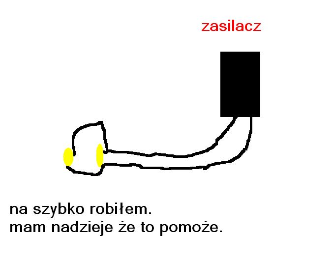

    Potrzebuje zrobić tak żeby z zasilacza 12V szło takie samo napięcie.
    a mianowicie chodzi mi o to ,że np.
    jak teraz podłącze dwie żaróweczki do tego zasilacza (ok.4,5V) to one znakomicie świecą ale jak podłącze kolejne dwie to one świecą słabo.
    a chodzi mi o to żeby co bym nie podłączył do 12V to żeby świeciło równomiernie i żebym mógł podłączać pełno żarówek do tego zasilacza.
    Czy jest taka możliwość ?
    pozdrawiam .

    To wszystko zależy jaką wydajność prądową ma Twój zasilacz.
    Jeżeli podłączysz zbyt wiele żarówek to może on ulec uszkodzeniu.
    Podaj trochę więcej szczegółów na temat tego zasilacza i jakiej mocy są te żarówki.
    PS. A te kolejne dwie żarówki włączyłeś w szereg z tymi pierwszymi? Jeśli tak to nic dziwnego bo każda jest zasilana napięciem rzędu 3V.

    Wielkie przepraszam , zasilacz ma 9V .
    O to dane zasilacza:
    INPUT:-220V 50Hz 20mA
    OUTPUT: 9V 200mA
    podłączyłem w sposób taki :
    od zasilacza do żarówki od żarówki do żarówki.

    Nie ma w ty mnic dziwnego. Żarówki połączyłeś szeregowo .Jeśli byś szeregowo dołączył jeszcze kilka to całkowicie przestana świecić.
    W zasadzie to dla tego zasilacza to szczyt możliwości ( to co uzyskałeś)

    Jeśli mogą one być dowolnego typu to wystarczy połączyć trzy żarówki szeregowo (jedna żarówka na napięcie około 3V przy prądzie niższym/równym 60mA) i trzy takie gałęzie równolegle. Zasilacz będzie pracował na pograniczu swojej wydajności. Problemem będzie zdobycie takich żarówek.

    Mi się wydaje,że na tym schemacie jest połączenie równolegle , a nie szeregowe czy się mylę?
    #12 5690262
    Flover
    Posty: 12
    Mi też się tak wydaje.
    Jeśli chodzi o pomysł z akumulatorem to akumulator samochodowy spokojnie powinien zasilić twoje 6 żarówek jeśli każda będzie na 12V i wszystkie będą podłączone równolegle, albo możesz podłączyć szeregowo 6 żarówek na 2V.

    maniek 25,
    Mylisz się. Patrz na obrazek u góry po prawej.

    Chyba nie jest to aż tak istotne jakie było łączenie żarówek - efektem i tak była niedostateczna ich jasność świecenia.
    Rysunek dołączony przez autora postu wyraźnie jednak wskazuje na łączenie równoległe.
