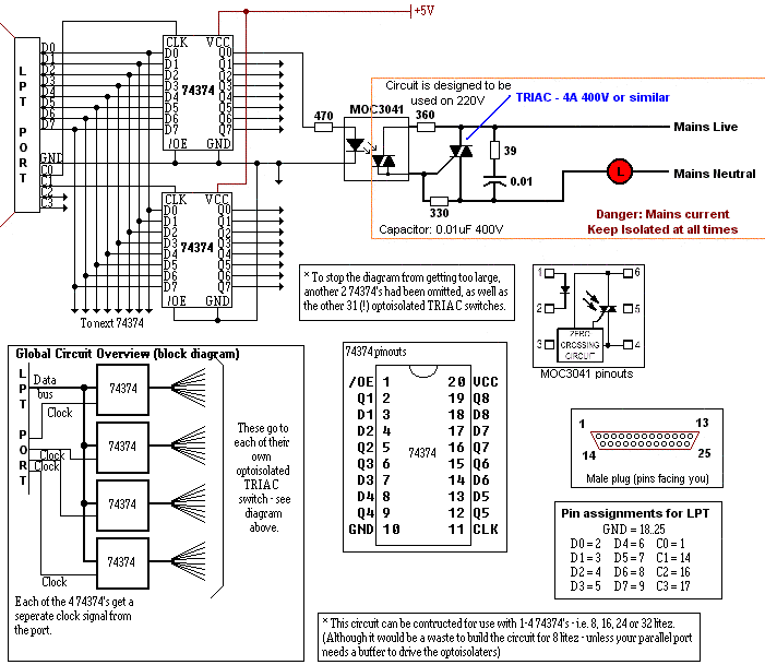

    W zasadzie liczyłem, że na początek dopadniesz ten schemat:
    Jak podłączyć diody LED do portu LPT, by migały w rytm muzyki?
    Przedstawia najprostszą część sprzętową do tego zadania, potrzeba jeszcze programu z pluginem do winampa a tej samej nazwie. Bardziej zaawansowana opcja - na 32 diody:
    Na schemacie widać optotriak podzielony linią w pół - możesz zamiast niego dać diodę LED a resztę na prawo w ogóle olać. Jedyne co będzie potrzebne poza diodami i rezystorami dla każdej z nich to te 4 scalaki, zasilacz 5Vna ok max 1A więc coś z LM7805 się akurat wyrobi (tylko nie pożyczaj zasilania z LPT dla tego rozbudowanego układu bo wykończysz złącze).
  • #9 5723972
    witexxx
    Posty: 26
    Ocena: 5
    tak to juz jest zaawansowany projekt narazie chcialbym zrobic ten mniej zaawansowany

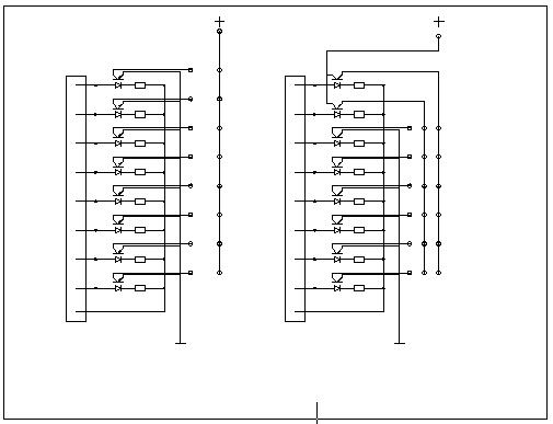

    Tu masz prosty schemacik jeśli zechcesz zasilać zewnętrzne odb.
    8 po lewej
    12 po prawej
    ale sam musiałbyś oprogramować port!

  • #12 5750656
    jankololski
    Posty: 6
    zrobiłem ten układzik i niedziała. Diody świecą sie cały czas, nawet ani razu nie mrugną, czemu?

  • #14 5752012
    jankololski
    Posty: 6
    Porty odblokowane, program ustawiony według instrukcji i dalej nie działa:(
