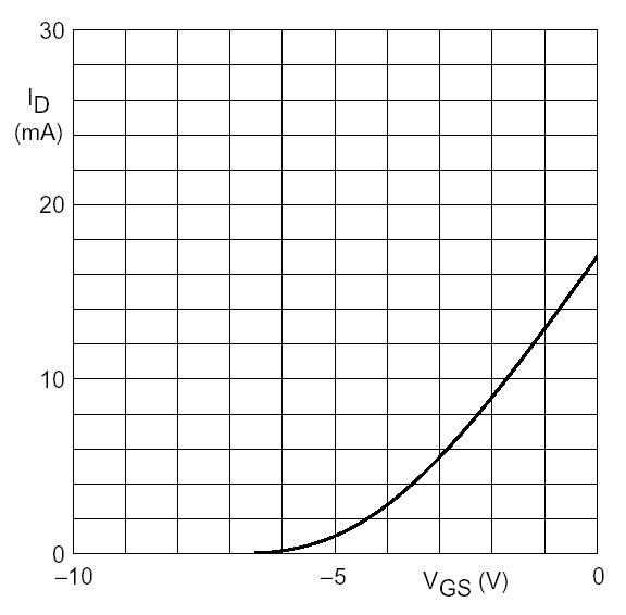

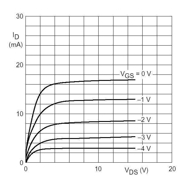

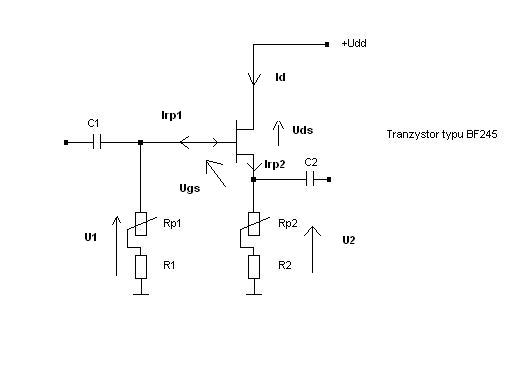

    Dobra 1 etap mam za sobą dzięki twojej pomocy:) teraz czas na 2 pytanie:
    2) Określ punkt pracy tranzystora w ukł. oraz oblicz wartości prądów i napięć w poszczególnych punktach ukł. biorąc pod uwagę obwód zasilania (statyczny punkt pracy)
    No i tak możemy skorzystać z danych katalogowych więc wykorzystam charakterystykę wyjściową do wyznaczenia punktu pracy. Mam problem jednak z wrysowaniem linii która przecina charakterystykę. Nie wiem jakie parametry w części prądu drenu wyznaczają ten punkt i jakie parametry w części napięcia dren-źródło (Uds)
    Wzmacniacz OD – rola elementów: czy mój opis C1, R1, Rp1, R2, Rp2, C2 jest poprawny?

    Na tej charakterystyce o prądzie drenu decyduje napięcie Ugs.
    A o napięciu dren-źródło w twoim układzie decyduje napięcie zasilania i też Usg czyli Ugs ze znakiem dodatni.

    Na tej charakterystyce co zamieściłeś nie da się tego zaznaczyć. Bo ona dotyczy układu OS a nie OD.
    Ty jak już to możesz skorzystać charakterystyki wejściowej która pozuje zależność Id w funkcji Ugs

    Charakterystyka przejściowa Id = f(Ugs) || Uds=15V
    No i jak teraz mogę wykorzystać tą charakterystykę do wyznaczenia punktu pracy?

    Bardzo prost np:
    chcemy by prąd wynosił Id=2mA to odczytujemy z tego wykresu Ugs dla Id=2mA; Ugs= -4.5V
    I z tego obliczamy Rs
    Rs=4.5V/2mA=2.2k
    I już mamy obliczone Rp2+R2

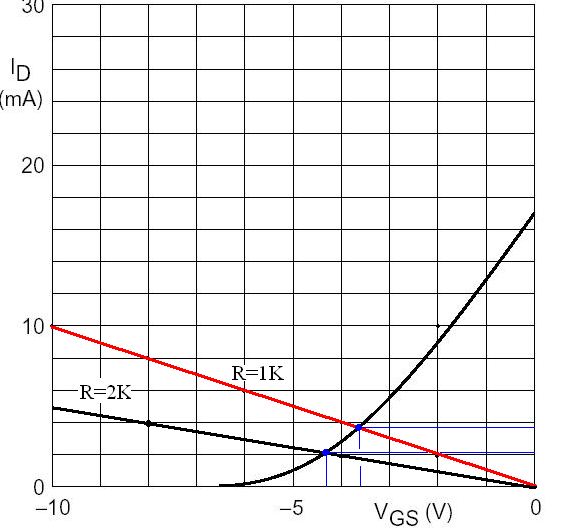

    Kretoslav napisał:
    Co do punktu pracy to czy prosta obciążenia nie będzie biegła od punktu (0 , 15V/R2+Rp2) do (15V, 0A)?
    Tak się oblicza tą prostą dla charakterystyki wyjściowej i dla układu OS.
    Dla charakterystyki przejściowej tez da się to łatów zrobić.
    wiadomi pierwszy punkt to 0V drugi to np.
    dla Rs=1K i Ugs=2V równa się 2mA (2V i 2mA)
    I dla waszego przykładu będzie to wyglądać tak
    Co zaowocuje zmianą prądu Id przy pomocy RP2 z ok 3.8mA (Ugs=-3.8V) do 2.2mA(Ugs=-4.4V).
    Bo oczywiście wykres jest mało dokładny
  • #16 5754145

  • #17 5754751
    jony
    Specjalista elektronik
    Posty: 7542
    Pomógł: 1821
    Ocena: 881
    Bo zawsze zaczynamy od zera.
    A to dlatego ze dla 0V mamy prąd równy 0A.
    I podobnie z tym 10mA.
    Skoro przez rezystor 1K płynie prąd 10mA to musi być na nim napięcie 10V zgodnie z prawem Ohma.
    Dla napięcia -6V płynie prąd 6V/1K=6mA.
    Tak samo dla Pp2+R2=2K dla napięcia -10V przez rezystor 2K będzie płyną prąd 10V/2K=5mA a dla napięcia -8V prąd będzie równy 8/2K=4mA.
    I pamiętaj ze na tym wykresie skala prądu zmienna się co dwa 2mA, 4mA, 6mA, 8mA, 10mA.
    Więc ta prosta to graficzne przedstawienie charakterystyki prądowo-napięciowej rezystora którą jest lina prosta bo rezystor to element liniowy i zgodą z prawem Ohma dla konkretnego rezystora

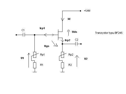

  • #20 5755351
    patrykoos
    Posty: 15
    Czyli załóżmy że rezystory Rp1 i Rp2 są w pozycji minimalnej (0 Ohm), wynika również to że Id = Irp2 (tak mi sie wydaje).
    Z charakterystyki odczytuje punkt pracy dla R2 = 1k Ohm wiec ( Id = 3,8mA ; Ugs = -3,6V). Oczywiście zrobię 4 takie obliczenia gdyż wartość rezystancji mogę zmienić na 4 sposoby.
    Id = Irp2=U2/R2=> U2=R2*Irp2= 1kOhm * 3,8mA= 3,8V
    Udd - Uds -U2 = 0
    Udd - U2 = Uds
    15V - 3,8V = 11,2V
    U2+Ugs-U1=0
    U2+Ugs=U1
    3,8V +(-3,6V)=0,2V
    Irp1 = U1/R1 = 0,2V/1MOhm = 0,2uA
    Do tego dołączam schemat z rozpływem prądów i rozkładem spadków napięć.
    Następnie muszę zrobić 3 punkt projektu który brzmi tak:
    3)Jakie powinny być moce znamionowe poszczególnych użytych elementów rezystancyjnych.
    Więc zgodnie z wzorem na moc P=U*I
    Mam po prostu policzyć wartość mocy poszczególnych elementów? Teraz jest tylko pytanie pod jakim kątem mam patrzeć na to bo moc dla rezystora R2 samego by wynosiła 14,44W a dla szeregowo połączonych elementów 28,88W i którą wziąć pod uwagę jeżeli w ogóle dobrze to robię.
    Co do mocy to się już domyśliłem po głębszym zastanowieniu dla pojedynczego elementu taka moc dla tego rezystora (R2) by wynosiła 15W. Zawsze lepiej dać trochę większą
    A od kiedy to prąd mierzymy w Voltach :?:
    źle dałeś strzałkę napięcia Ugs
    A jak ty wyliczyłeś te 14W :?:
  • #22 5755563
    patrykoos
    Posty: 15
    To tak tam nie obliczałem prądu tylko napięcie przyjrzyj się:)
    To tak po poprawieniu kierunku strzałki Ugs zmienią się wyni dla:
    U1=7,4V
    Irp1=7,4uA
    a U2 i Uds pozostają bez zmian czyli U2=3,8V a Uds=11,2V
    Chodzi mi tu o to czy dobrze to policzyłem jakbyś mógł mi to sprawdzić co napisałem po poprawie strzałki Ugs.
    Załączam poprawiony schemat
    A tą wartość 14 W policzyłem tak, że Pr2=U2*Irp2=3,8mA*3,8V=14,44W
  • #23 5755642
    jony
    Posty: 7542
    Pomógł: 1821
    Ocena: 881
    U1=7,4V
    Co takiego 7.4V :?: a to skąd na bramce takie duże napięcie ?
    I skoro przyjąłeś Ugs=-3.6V to dlaczego Id=3.8mA :?:
    No to pięknie:
    Pr2=3.8V*3.8mA=14.44mW
  • #24 5755710

    I teraz dla tych danych arkusz wyliczył z równania kwadratowego:
    Id=Idss*[1-(Ugs/Up)]^2=-Ugs/Rs
    Dla Rs=1K
    Id=3.535679mA i Ugs=-3.535679V
    A dla Rs=2K
    Id=2.106079mA I Ugs=-4.212157187V (jak widać prawo Ohma jest zachowane I=U/R=Ugs/Rs)
    I może poczytaj o polaryzacji tranzystorów JFET
  • #26 5756179
    Kretoslav
    Posty: 3
    jony napisał:
    Dzięki Ci dobry człowieku :)
    Wiesz... generalnie wszystkie przykłady jakie znajduje na temat tranzystorów to układy OE lub OS :P
    Zaczynam wszystko rozumieć. Poobliczam wszystkie podam wyniki potem.
    Trzeba obliczyć jeszcze parametry wzmacniacza. Wrzucę potem schemat mało sygnałowy z moimi obliczeniami. Jakbyś mógł śledzić temat i ewentualnie skorygować moje błędy to byłbym wdzięczny :)

    czy mógłby mi ktoś podać wzory na obliczenie częstotliwości górnych i dolnych granicznych pasma przenoszenia tego wzmacniacza (fgg, fgd) ponieważ nigdzie nie mogę ich znaleźć a jeszcze to mi zostało do obliczenia w projekcie.
  • #28 5767809
    jony
    Posty: 7542
    Pomógł: 1821
    Ocena: 881
    $$Fg=\frac{1 }{2*\Pi*Rg*\(Cgd+\frac{Cgs}{gm*R2||Ro}\)}$$
    Gdzie
    Rz= rezystancja źródła sygnału
    Ro=rezystancja obciążona
    Bez znajomości Rz nie można wyznaczyć Fg ponieważ dla wysokich częstotliwości praktycznie cały sygnał Uwe podawany jest przez Cgs na Rs i o Fg będą decydować pojemności montażowe.
    $$Fd1=\frac{1 }{2*\Pi*C1*(R1+Rp2}$$
    $$Fd2=\frac{1 }{2*\Pi*C2*(Rs+Ro}$$
    $$Fd=\sqrt{Fd1^2*Fd2^2}$$
