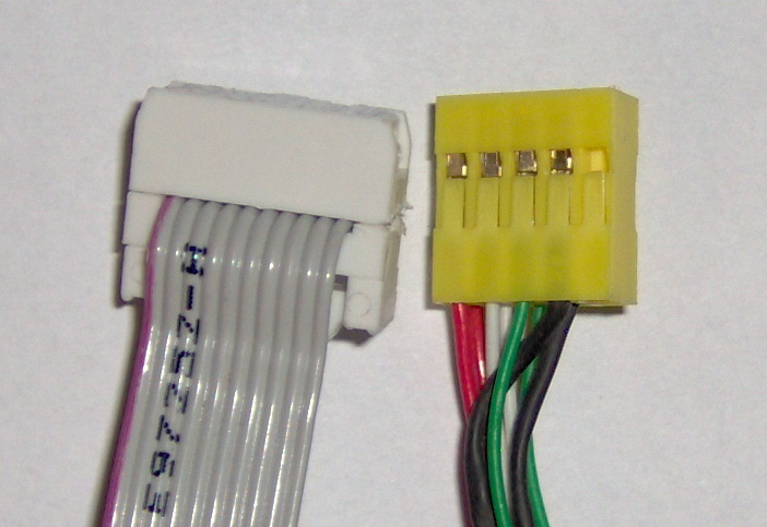

    Mam problem z panelem USB.
    Po podłączeniu panelu nie da się włączyć komputera w ogóle.
    Medion front PCB 01 Ver.1.1 - Panel USB blokuje uruchomienie komputera
    Biała wtyczka to wtyczka od niedziałającego panelu, żółta to oryginalna z śledzia USB do płyty, która działa bez zarzutu.
    Gdyby to była wtyczka typu żółtej to poeksperymentował bym z pinami.
    Czy ktoś z was wie jak mogę rozwiązać mój problem?

    Poeksperymentowac z pinami. Zmierzyc jak sa ustawione w tej tasmie, ew podmienic koncowki.

    Pobawilem sie i to skutecznie :) Te wtyczki sa jednak nierozbieralne i są zaciskane fabrycznie. Nie udalo mi sie już zacisnac pinow w taki sposob aby przebily izolacje. Zmienie jeszcze wtyczkę na standardową kiedyś, ale puki co takiej wtyczki nie mam więc panel idzie do szafy.

    Te złącza nie są zaciskane fabrycznie (w domyśle na stałe), z boku są zatrzaski, a jak się wyłamią, to za 70gr można kupić nowe złącze zaciskowe.
    Komputer się nie uruchamia, bo jest zwarcie na 1 i 2 pinie. Ten panel przedni jest wybrakowany, na wtyczce jest USB1 a w miejscu USB2 jest na odwrót podpięte, więc trzeba co 2 kabel zamienić z co drugim od końca, żeby działało.
    Patrząc od strony czerwonego kabla znajduje się tam: 10Vcc, 8D-, 6D+, 4GND, 2GND,9GND, 7GND, 5D+, 3D-, 1VCC. a powinno być Vcc, Vcc, D-,D-, D+,D+, GND... Odnośnie dźwięku: Biały R_out, czerwony L_out, brązowy L_in, czarny GND.
    W sumie wszystkie wtyczki są na tym panelu źle rozstawione, najgorsze jest firewire, w którym pomylono GND z VCC na płycie PCB i trzeba przeciąć połączenia "ekranu" (4 piny mocujące) z VCC.
    Panele sprzedawane na allegro za grosze, w moim przypadku zapłaciłem brutto 4zl, więc podejrzewam, że producent zorientował się o błędzie i pozbył się paneli za bezcen.
