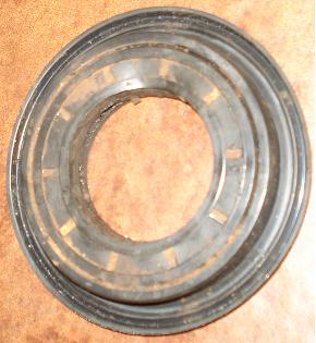

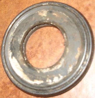

    Proszę o pomoc jak w tytule, czyli:
    jakie łożyska i simering do pralki Al 129X,
    Po przeczytaniu kilkudziesięciu postów udało sie pralkę rozebrać, ale łożyska były już w takim stanie ze niemożna z nich nic odczytać, na simeringu jest napisane:
    CORTECO CPW V4-408
    czy sa jalies dobre zamienniki (w sklepie podobny kosztuje aż 65zł)?
    z góry dziękuje za pomoc
    PS:mogę przesłać zdjęcie simeringu[/img]
    dodaje zdjęcia
    Pralka Ariston Al 129X - jakie łożyska i simering?

    Na ogół w AL 129 XEU występuje : 6204 ZZ , 6205 ZZ ,simer C00096186 , ale przydałby się nr. wersji pralki lub chociaż średnica zewnętrzna dużego łożyska .

    Nie wiem , gdzie simer kosztuje 65 zł ? W serwisie taki simer kosztuje ok . 35 zł , w hurtowni AGD ok. 25 zł . Poszukaj w różnych miejscach .
    Za mało danych , musisz podać kod handlowy , zaczyna się na 80225150... , bo możesz mieć też łożyska 6206 , 6205 ,simer C00082696 .

    Simmering ( obficie ) i oś ( po oczyszczeniu ) koniecznie trzeba posmarować smarem łożyskowym . Jeśli po montażu cieknie spod krzyżaka , to albo simer za niski ( ostatnia liczba na uszczelniaczu mniejsza ) , albo odkształcił się zbiornik . Ostatnia ewentualność - przy montażu zagięła się krawędź simera ( też przed montażem należało posmarować ) . Czeka cię ponowny demontaż i sprawdzenie , która z opcji ma miejsce w twoim przypadku ( jeśli oczywiście cieknie spod krzyżaka ).

    Wygląda na zdjęciach niby dobrze ( choć simer za suchy ) , napisz , skąd dokładnie ciekło i zrób foto mosiądzu bez starego uszczelniacza .
