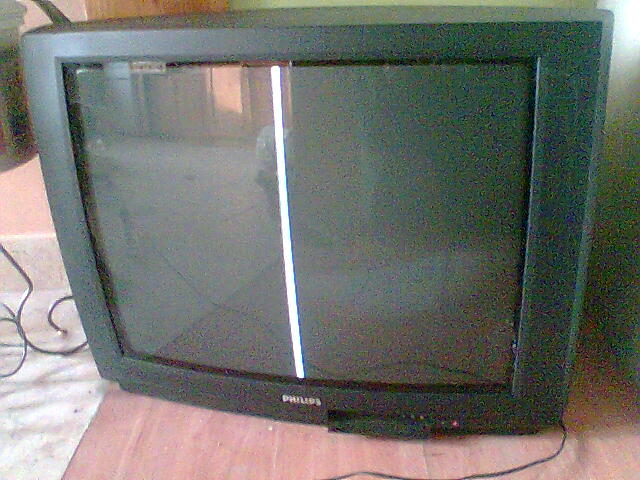

    Witam,bardzo proszę o pomoc w naprawie tego telewizora.Nie znam jego przeszłości.Wczoraj rano go włączyłem,chodził cały dzień i kilka razy był wyłączany w tym na noc.Chodził bardzo dobrze,obraz czysty,wyraźny.
    Dzisiaj rano po włączeniu zobaczyłem tylko cienka pionową linię(jak na zdjęciu).Fonia ok.
    Znalazłem ten temat :
    Link
    Link
    Z tym ,że w obu tematach autorzy piszą o tylko częściowym zwężeniu obrazu po kilka centymetrów więc nie wiem czy tyczy się to też mojego TV.

    Słabo szukałeś, na początek sprawdź złącze cewek odchylających na kineskopie. Linia pionowa- uszkodzenie w odchylaniu poziomym.

    Często trafia się zimny lut na kondensatorze 390nF (w szeregu z cewkami odchylającymi).

    Rzeczywiście okazało się ,że powodem jest gniazdo cewek odchylających.Jeden z "pinów" był całkowicie wypalony.Kable podłączyłem bezpośrednio do wyprowadzeń cewek.Wszystko wróciło do normy,obraz ok.
    Tylko teraz mam pytanie czy jeśli obraz jest ok to nie potrzeba wymieniać tych elementów C2913,C2915,390nF,i R3930 ?

    Jeśli jest prawidłowa szerokość i geometria to nie ma potrzeby wymieniać tych elementów.
