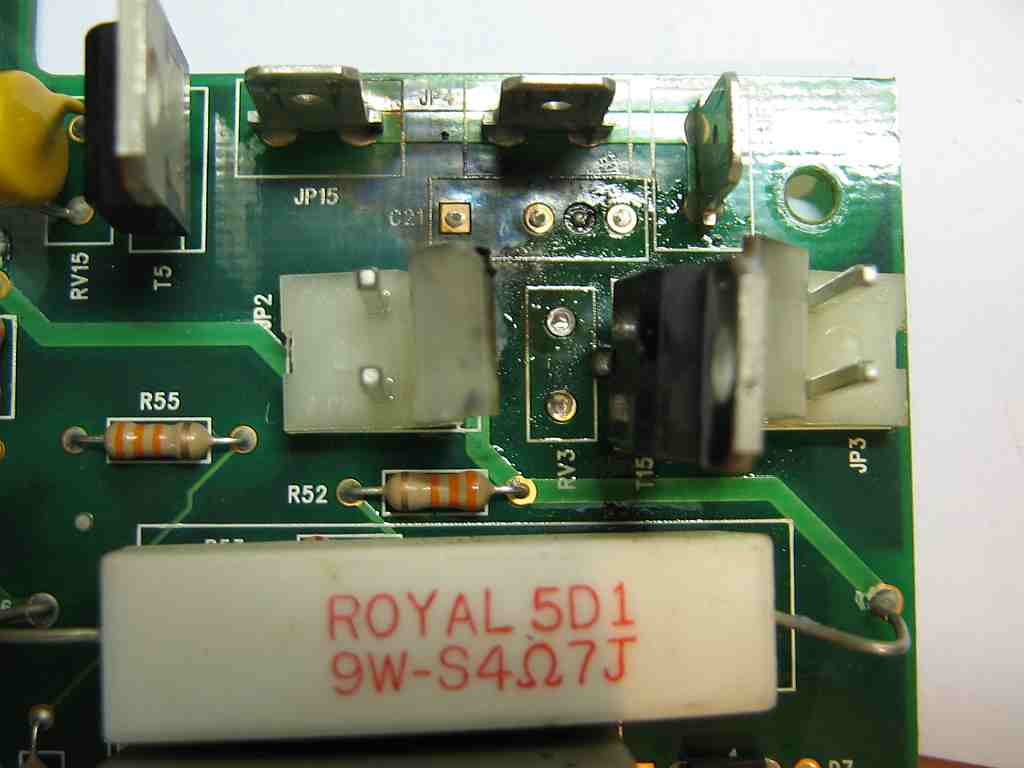

Saeco Royal – co oznacza element RV3 na płytce?

    Oznaczony na płytce jako RV3? Nic z niego nie zostało - tylko zwęglone nóżki.

    Na RV15 jest 7N471K i to na pewno jest warystor. Ale na płytce jest jeszcze jeden - 07K35 też warystor ale na 35V.
