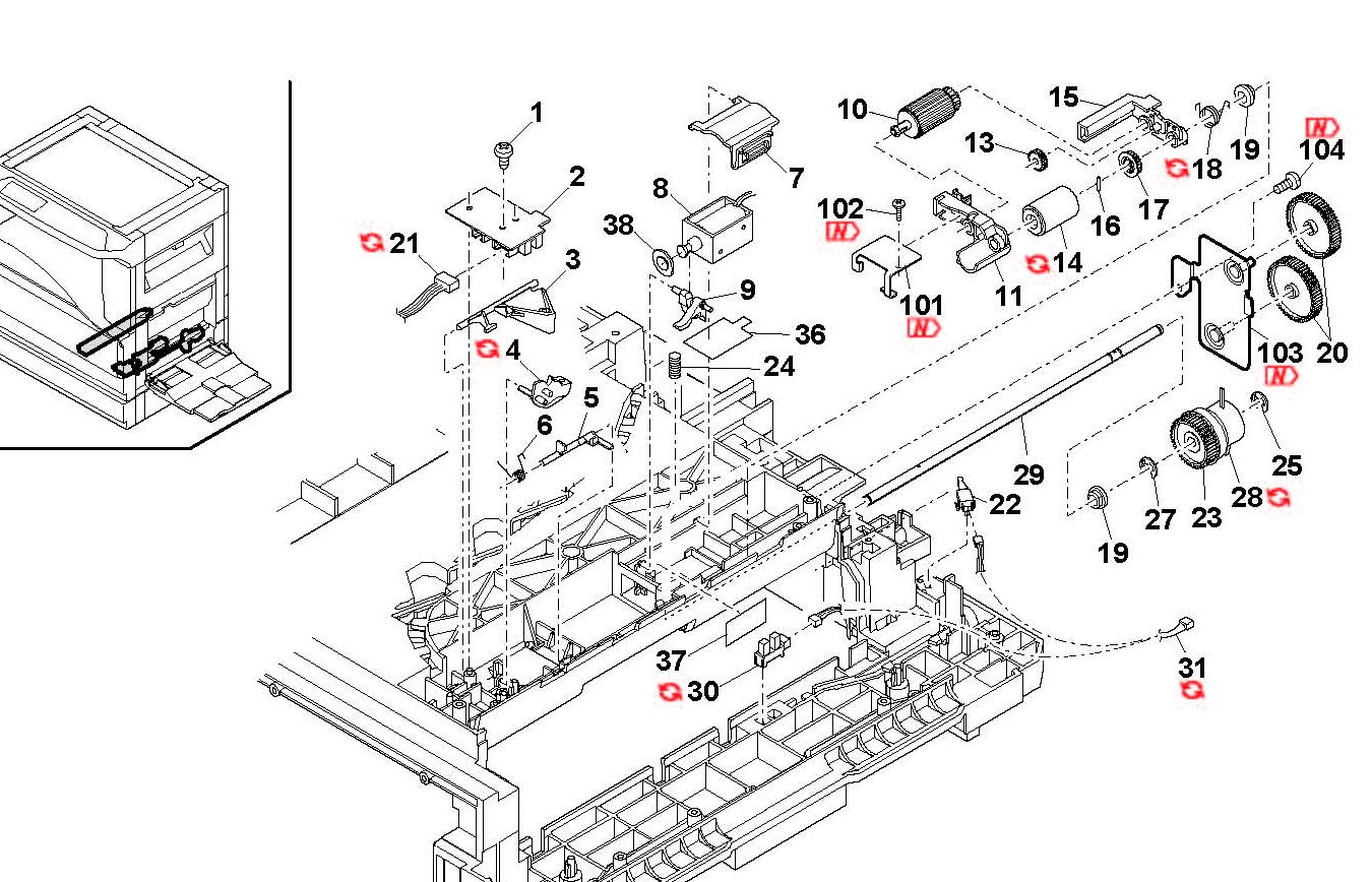

    Kopiarka działa tylko czasem nie widzi podajnika 1.
    Przy podnoszeniu papieru słychać trzaski jakby z napędu z tyłu.
    Po kilku wyjeciach kasety i wyłaczeniu kopiarki udaje sie uruchomić i podajnik dziła do nastepnego wyjęcia kasety.
    Zębatka od podnoszenia w kasecie wydaje sie ok.
    Czy to jakies standardowe uszkodzenie?

    Standardowe, i właśnie polega na uszkodzonej zębatce, przeważnie wyłamuje się jeden ząbek, i to w taki sposób, że bez rozebrania mechanizmu windy, wszystko wydaje sie być w porzadku.

    ale zebatka w kasecie czy w maszynie?
    bo jak oglądałem tę zębatke w kasecie, do podnoszenia papieru to wydawała sie byc ok

    Zwykle leci zębatka w maszynie. Po zdjęciu tylnej obudowy, zobaczysz kompletny moduł windy (czarna skrzyneczka chyba na czterech wkrętach). Najczęściej uszkodzona jest ostatnia zębatka, czyli ta która przenosi napęd na koło w kasecie.

    nie zębatka, tylko switch zamkniecia kasety.
    Odkrec z tyłu plecy(te po lewej stronie patrząc od tyłu). Jak zdejmiesz plecy to na dole po lewej stronie jest taki czarny switch z białą dzwignią. popsiukaj w to WD40 i bedzie po kłopocie.

    "Przy podnoszeniu papieru słychać trzaski jakby z napędu z tyłu"
    - oj to chyba jednak nie switch

    ja stawiam na switch. Zebatki tylko raz mi poleciały i było to z 5-7 lat temu(nie pamietam dokładnie) i w kopiarce ar-275. Trzasków nie było, przynajmniej jak ja przyjechałem do kopiarki. Natomiast switch'e to nagminnie.
    W AR-236 jeszcze nie słyszałem aby komuś padły zębatki.
    @ pcnet, a jaki dokładnie komunikat wyświetla jak kasety "nie widzi", bo to ma kolosalne znaczenie.

    nieznany format papieru czy cos takiego :)

    Czyli Switch.

    nic nie rozbieraj, chyba, że masz za duzo kasy i duzo wolnego czasu :!: Już napisałem co masz zrobić. Tylko WD-40 i 15 sekund roboty(pomijam odkręcenie i przykręcenie tylnej ścianki-jesli z nią, to max 10 minut roboty i 0zł kosztów).
    pozycja 22 na poniższym rysunku

    uszkodzona była zebatka a potem poszła cała obudowa :(
