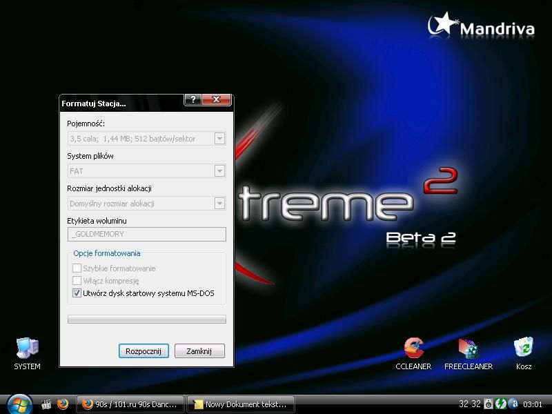

    Na początku musimy utworzyć dyskietkę startową w środowisku DOS. Aby to zrobić należy włożyć dyskietkę do napędu i sformatować dysk z zaznaczeniem opcji "utwórz dysk startowy ms-dos".

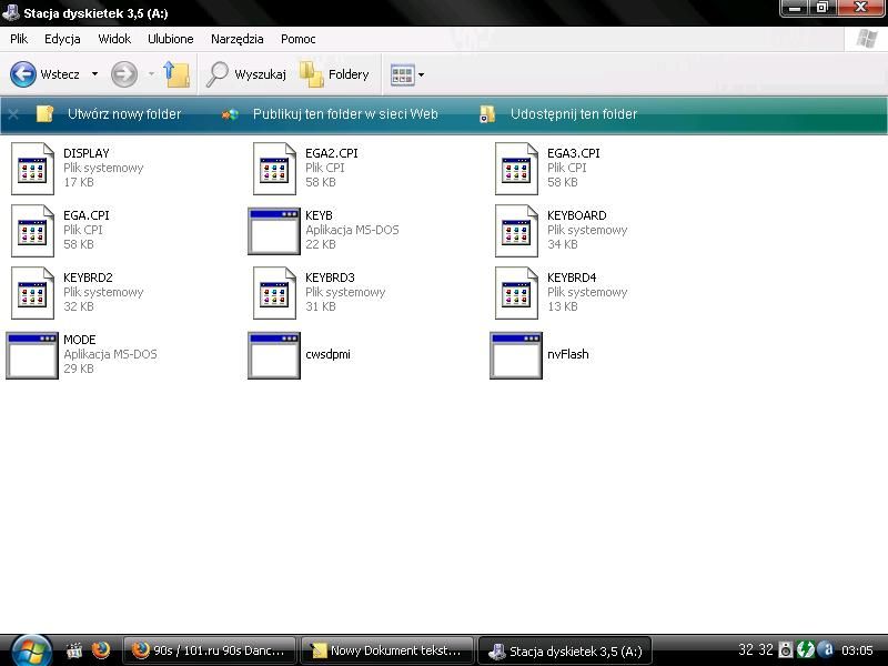

    Na tak przygotowaną dyskietkę należy wgrać programik flashujący oraz plik cwsdpmi.

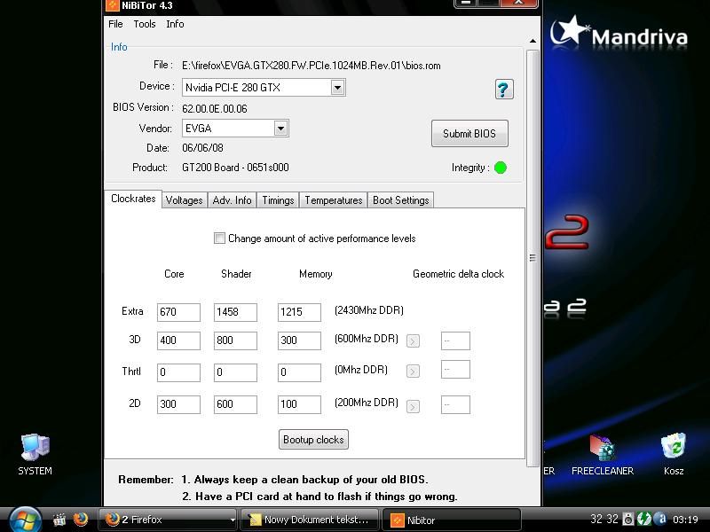

    Gdy wszystko jest na miejscu, uruchamiamy wcześniej pobrany program "nibitor" do modyfikacji biosu i w zakładce "file" wybieramy "open bios".
    Wyszukujemy plik z biosem na naszej dyskietce i go klikamy. Po chwili w naszym nibitorze pojawiają się wartości naszego biosu.
    Flash/OC kart Nvidii, oraz odratowanie po nieudanym flashu.
    Tam w odpowiednich rubrykach zmieniamy wartości taktowań GPU, shaderów i pamięci w rubrykach "extra" i "3d".
    Wartości te powinny być wcześniej ustawione w programie np. "riva tuner" lub "ati tool" i przetestowane w wymagających aplikacjach np. gry, benchmarki itd.
    Gdy już wpiszemy nasze taktowania, zapisujemy tak zmodyfikowany bios na stację dyskietek klikając na zakładkę "file" i wybieramy "save bios".

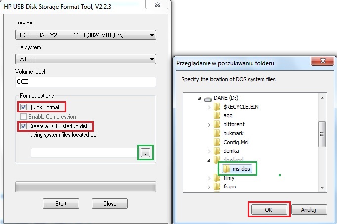

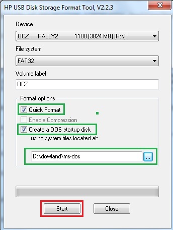

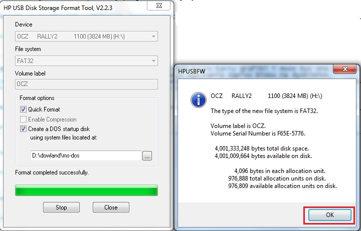

    - uruchamiamy program hpusbfw-2.2.3, w którym zaznaczamy "quik format", "create a dos startup disc" oraz wybieramy z listy (zaznaczone na zielono) folder, w którym są pliki ms-dos (wcześniej ściagnięte z linku podpunkt d.) i klikamy OK:
    - otrzymamy:

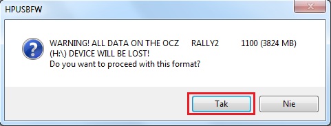

    - klikamy "start" i otrzymujemy:
    - klikamy na "tak" i otrzymujemy:

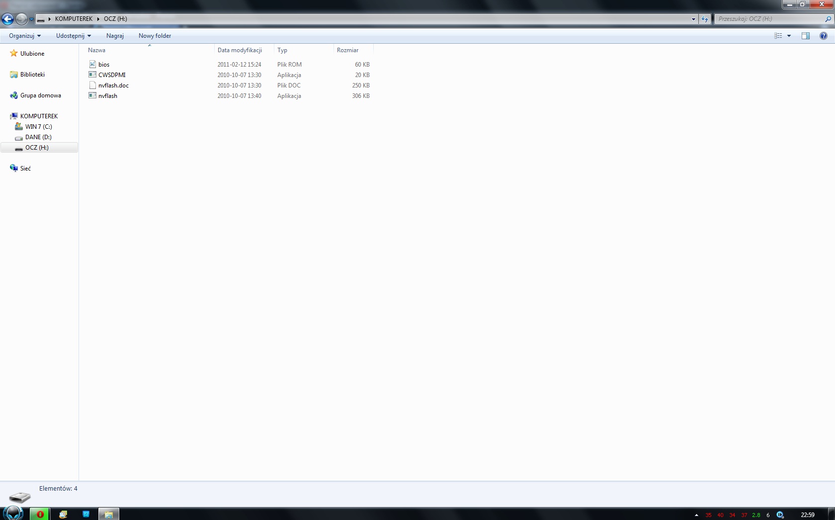

    - na tak przygotowany pendrive kopiujemy program flashujący oraz nowy/zmodyfikowany bios:
