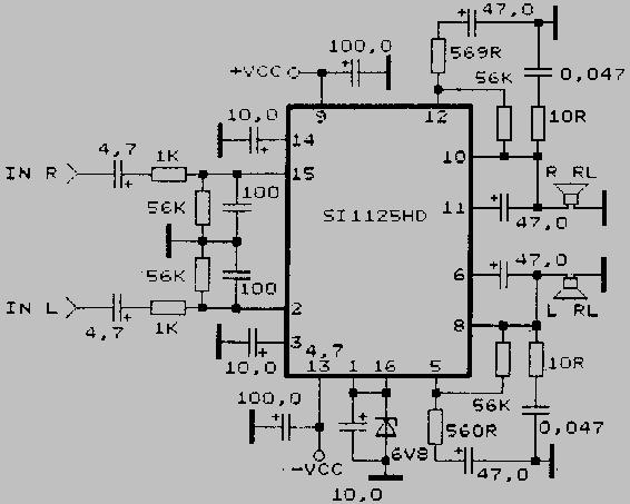

W związku ze skasowaniem tema tu przez Artur k. ponawiam pytanie tutaj:
...potrzebuje schematu tego wzmacniacza lub chociaż końcówki mocy. Jedna strona charczy, podejrzewam właśnie końcówkę mocy. Tu następny problem bo układ jest prawie nie dostępny (ceny zaporowe). Może ktoś ma kawałek schematu tego sprzętu. Prawdopodobnie czeka mnie mała przeróbka (wstawienie TDA lub STK). Czy ktoś już ma doświadczenie w tym temacie? Z góry dziękuję za sugestie i pomoc. Na elektrodzie nie znalazłem schematu, w sieci tez jest niedostępny. Jest kilka wątków na ten temat ale może ktoś ma schemat??Link
Coś znalazłem:
