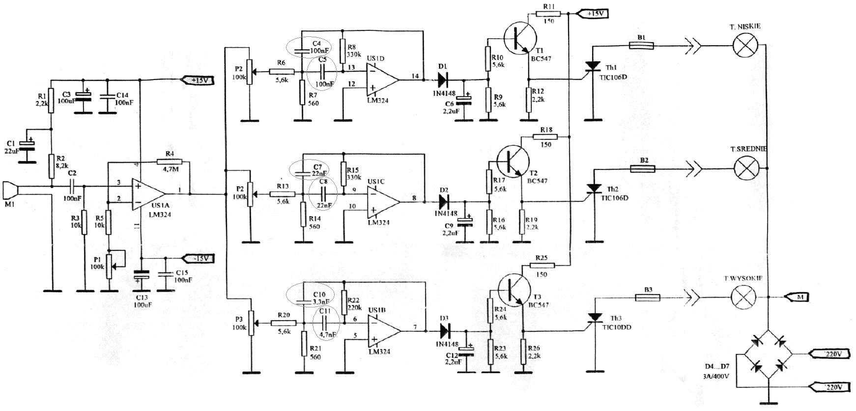

    jakubb8 napisał:
    hehe ja sie dopiero ucze ;D w szkole narazie nic takiego nie mowia :( a czy mozesz mi podpowiedziec jak dobierac wartosci?? Sa jakies sposoby, wzory lub inne metody, oprocz metody prob i blędów :)
    Dokładnie i to "łopatologicznie" jest wytłumaczone TU a ilość kanałów zależy od ilości zastosowanych filtrów.
  • #11 6018470
    jakubb8
    Posty: 21
    Jak zrobić prosty kolorofon z DIY wzmacniaczem i potencjometrem?
    Ogólnie chcę wykorzystać ten schemat, zaznaczylem elementy które się zmieniają w poszczególnych filtrach. I czy może mi ktoś wytlumaczyc dlaczego przyjmują one takie wartości oraz jak to obliczyć żeby dobrać wartości elementów jeśli chce aby mój jeden kanal reagowal na jakąś częstotliwość która sobie wcześniej ustalę??
