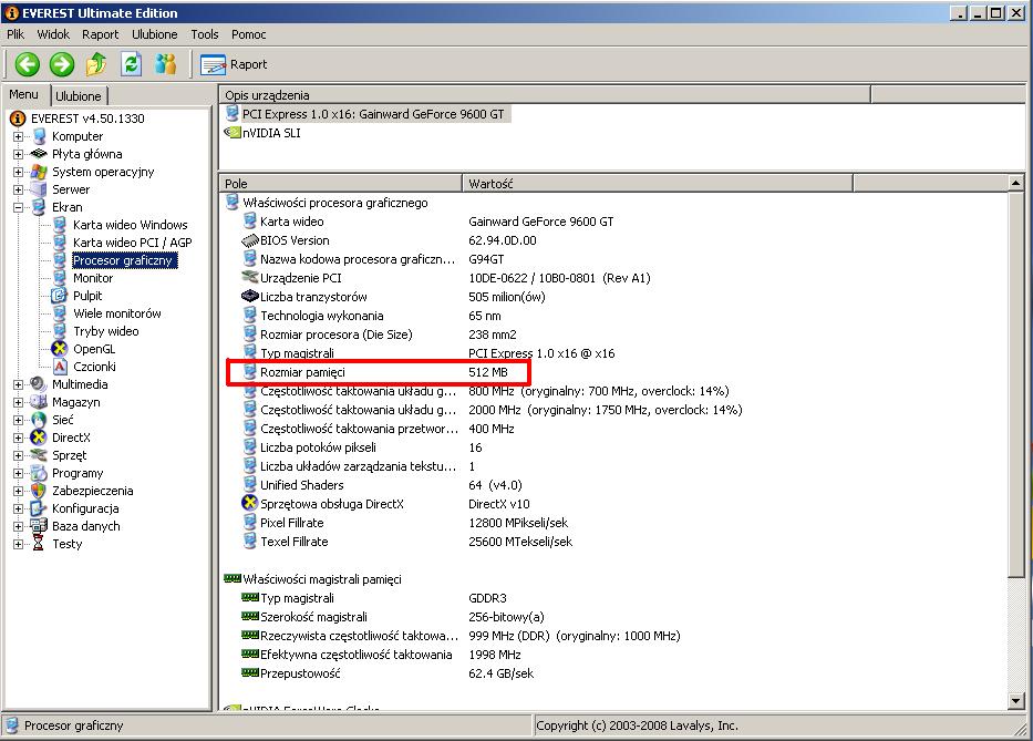

    Ups ! Nie pomyślałem. Dam znać, kiedy znajdę najnowszą i co ona mówi na ten temat.
  • #12 6001677
    Gogetek
    Posty: 62
    512 mb. O co tutaj chodzi ??
