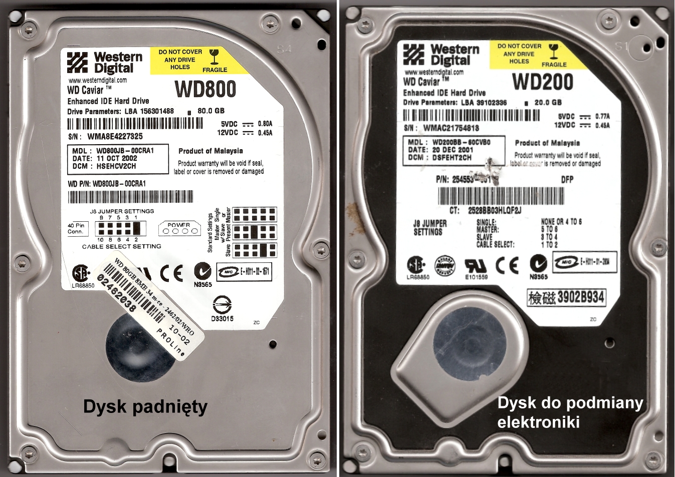

    Witajcie padł mi dysk Caviara o parametrach:
    WD800 80 GB
    MDL: WD800JB - 00CRA1
    DATE 11 OCT 2002
    DCM: HSEHCV2CH
    Napiszcie proszę,czy i ewentualnie jaka elektronika może do niego pasować, dodam,że na skutek zwarcia we wtyczce monitora coś trzasnęło, a potem dysk wogóle już nie kręcił, a BIOS widzi nie zawsze, ale bez parametrów, tylko jako napęd IDE.Był na alegro o identycznym MDL, ale zwinął mi go gościu spod nosa.

    Jeszcze chciałem zapytać o oznaczenie literowe. Otóż mój dysk to:WD800JB, a czy zamiast tego JB, może być np BB, a pozostałe oznaczenia z grupy wymienionych przez Ciebie Nirvanowiec
    Znalazłem dysk WD200 jak na zdjęciu poniżej. Napiszcie proszę, czy mogę podmienić elektronikę, i czy może zadziałać, zależy mi na odzyskaniu danych.

    Dzięki. To mam Fuksa:) Jeszcze takie pytanie, czy u mnie ROM będziejak tutaj http://yura.projektas.lt/KALB/rus/WDCEL.html, czy jak tutaj http://yura.projektas.lt/KALB/rus/WDCEmw.html, lub też proszę daj namiar na jaką fotkę jak wygląda i gdzie jest zlokalizowany ROM w moim przypadku. Grzebię po forum i nie mogę znaleźć.
    Jeszcze nie rozkręciłem dysku. I czym ewentualnie przelutowywać, bo rozumiem, że transformatorowa "lutola" nie wchodzi w grę?

    Dzięki Nirvanowiec, teraz dopiero zauważyłwm tę rameczkę:) pozdrowionka.

    Witajcie ponownie
    Otóż zamieniłem elektronikę z W/W dysku i dałem do przelutowania ROM wg. Twoich wskazówek Nirvanowiec.
    Po podłączeniou do kompa dysk się kręci, ale niestety stuka i bios go niestety nie widzi. Co może być ewentualnie jeszcze uszkodzone, lub może coś nie tak np. z przelutowywanym romem? Będę szukał tu na forum, ale jeśli możecie poradźcie proszę co dalej, by móc zczytać z niego dane, bo na tym mi tylko zależy.
