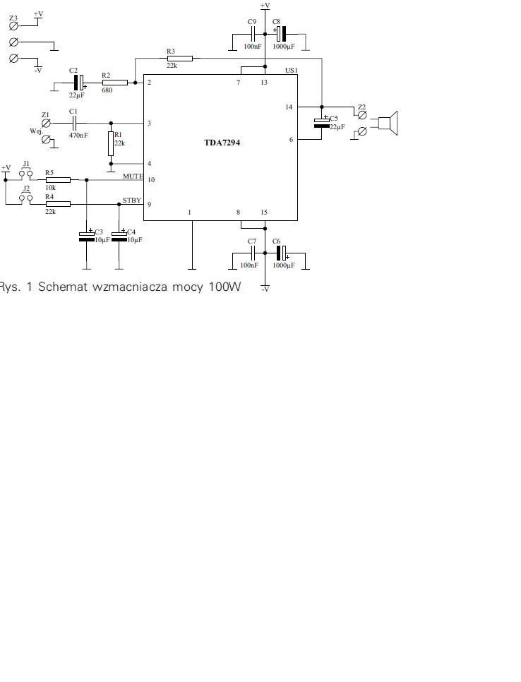

    Robię wzmacniacz na TDA7294 i chciałbym się zapytać czy można zamienić np.kondensatory MKT na monolityczne lub ceramiczne? Nie wiem czy to będzie miało jakiś wpływ na jakość dźwięku czy nie.Proszę o pomoc.

    Zależy, które kondensatory. Te w torze audio najlepiej jeśli są MKT, a równolegle do zasilania można dać ceramiczne. Podaj dokładny schemat i napisz o które kondensatory chodzi.

    Chodzi mi o wszystkie oprócz elektrolitów. A tak poza tym to schemacik dobry?

    witam.Widzę że kolega dał na zasilaniu te kondensatory,a więc spokojnie można je zmienić na ceramiczne.Jeśli w torze audio(sygnałowym) są użyte takie same kondensatory to radzę je wymienić na foliowe(MKT),bo w przeciwnym razie może się to odbić na jakości odtwarzanego dźwięku,oraz może wpłynąć na niektóre parametry wzmacniacza.
    co do układu połączeń samej kostki(schematu) to wszystko jest ok tak jak powinno to wyglądać

    a kondensatory MKS mogą być??

    kondensatory MKS nie mogą tu być ponieważ są to kondensatory poliestrowe a tu potrzebujemy tylko i wyłącznie kondensatorów ceramicznych lub foliowych MKT(zasilanie) i kondensatorów foliowych MKT(tor sygnałowy).Nie ma tu innej możliwości.Pozdrawiam.
    Co Ty za herezje wypisujesz ? Nie wprowadzaj w błąd. A jeżeli jesteś pewny tego co napisałeś, to proszę o konkrety.:!:
