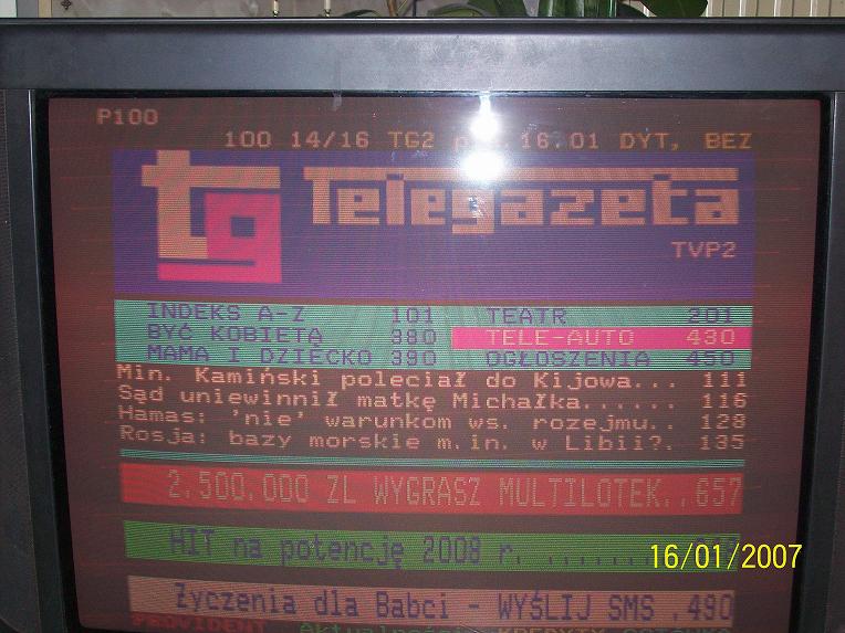

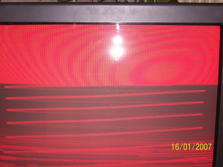

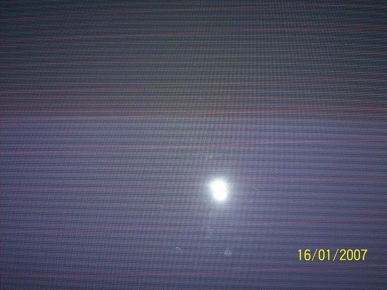

    Po 15 minutach pojawiają się linie powrotu w kolorze czerwonym i wyłączenie telewizora. Serwis wyswietla Geometry Processing i kody błędów 048 i 069. Czy mógłby ktoś podać mi co to za usterka? Elektrody teleskopu przepinałem i objaw jest ten sam. Uszkodzone elektrolity wymienione. Czy jednak uszkodzony jest kineskop?
    Prosze o podpowiedz moze ktos mial taka usterke....

    PHILIPS 29PT826C/58 chassis GFL2.20E
    schemat (nie wiem czy full z opisem )
    http://www.eserviceinfo.com/index.php?what=search2&searchstring=GFL2.20E
    p.s
    w serwis standartowo jak u Ph.: 062596i
    -zobacz i ustaw moze Us2/ może "standart" czyli pion + elementy RC
    -"zimne luty" na Pk
    - zrób foto i przeslij na forum > będzie łatwiej niż gdybanie.
    Kol. napisałeś:
    [po 15minutach pojawiają się linie powrotu..]
    - na całym ekranie czy w górnej częsci

    Linie powrotu pojawiają się na całym ekranie ,wklęsłe po bokach

    Spróbuj podnieść co nieco żarzenie
    -wyczyść przed tym błędy
    Może wina w TDA4780
    *tam syg. idą z wyj. 4780 przez RGB clipper. .> na kinol
    *powroty masz bo nap.Us2 chyba na maxie
    - zobacz syg. ABB/ EHT_INFO oraz BCL

    Odpowiem trochę banalnie i mało fachowo, ale jednak czasem wystarczy delikatnie stuknąć czymś niemetalowym w szyjkę tego kineskopu, aby złudzenia prysły. Spróbuj, tylko delikatnie, raczej kineskop. Sam widzisz, ze zamieniałeś końcówki, a czerwona katoda dalej rozrabia.

    Kilka razy udało się przedłużyć żywot tego kinola poprzez nst. zabieg: położyć kinol na płasko i podłączyć do żarzenia ok. 10-12 V i tak pozostawić na kilka godzin. Od czasu do czasu opukać delikatnie szyjkę, aby ewentualne paprochy opadły. Powodem takiego zapewne zachowania kineskopu jest przywieranie żarzenia do katody R. W wielu przypadkach pomaga.

    Kineskop wcześniej opukiwałem.Obcy7 czy S1 to siatka
