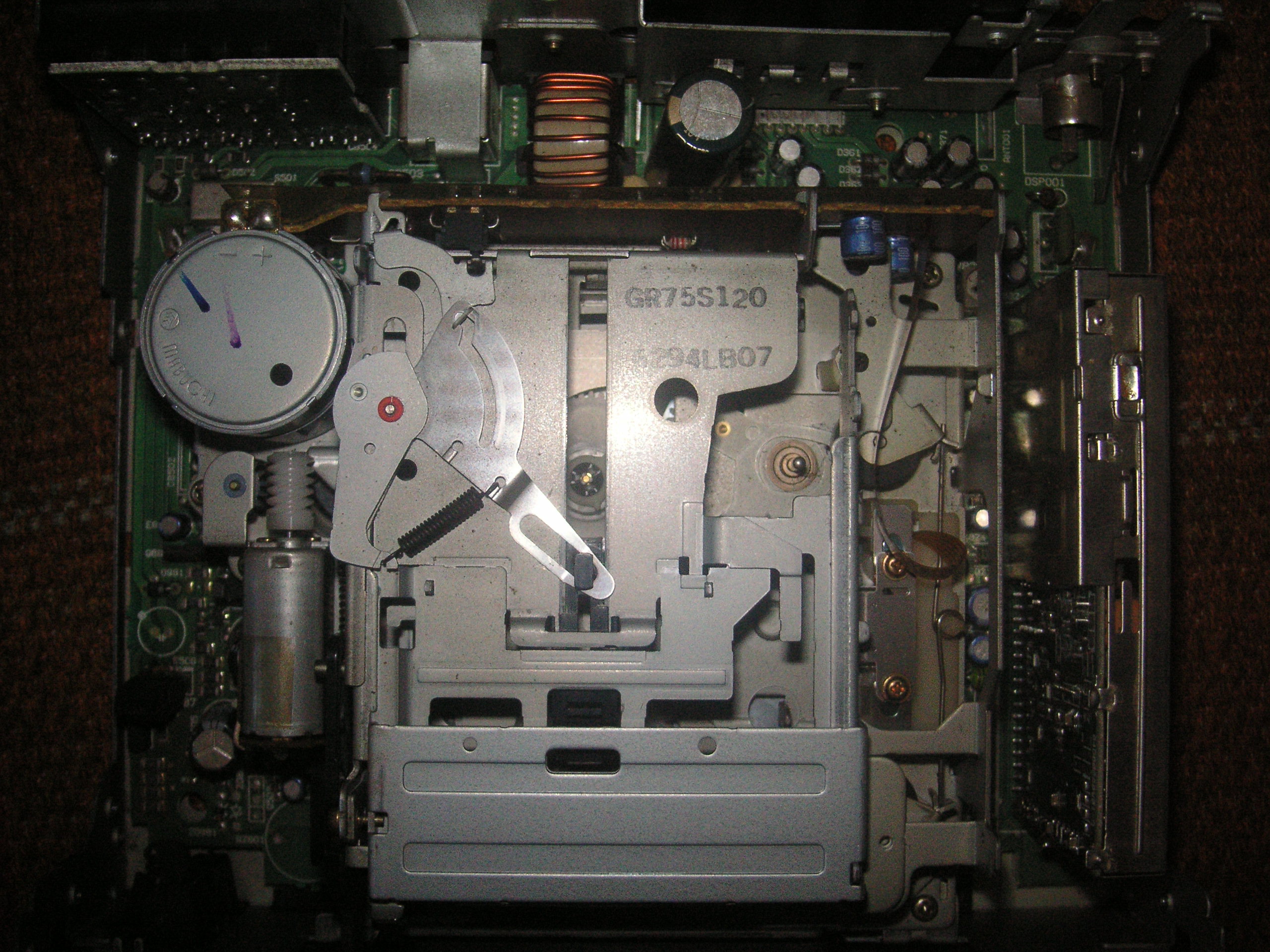

    Problem polega na tym ze radio nie do konca lapie fale radiowe. Wkladajac antene na znanej czestotliwosci nie ma odzewu, tylko szum, dopiero jak sie uderzy w obudowe radia wszystko dziala normalnie. Ale wystarczy tylko kolejny wstrzas i znowu szum. Zapewne cos jest z modulem fm i teraz pytanie czy da rade jakos to naprawic?

    Sprawdź czy nie ma zimnych lutów, miałem kiedyś to samo i poprawienie podejrzanych łączeń rozwiązało problem.

    Tylko gdzie mniej wiecej tego szukac, zamieszczam zdjecie z gory na otwarty radiootwarzacz. W ktorym miejscu znajduje sie czesc odpowiedzialna za radio?

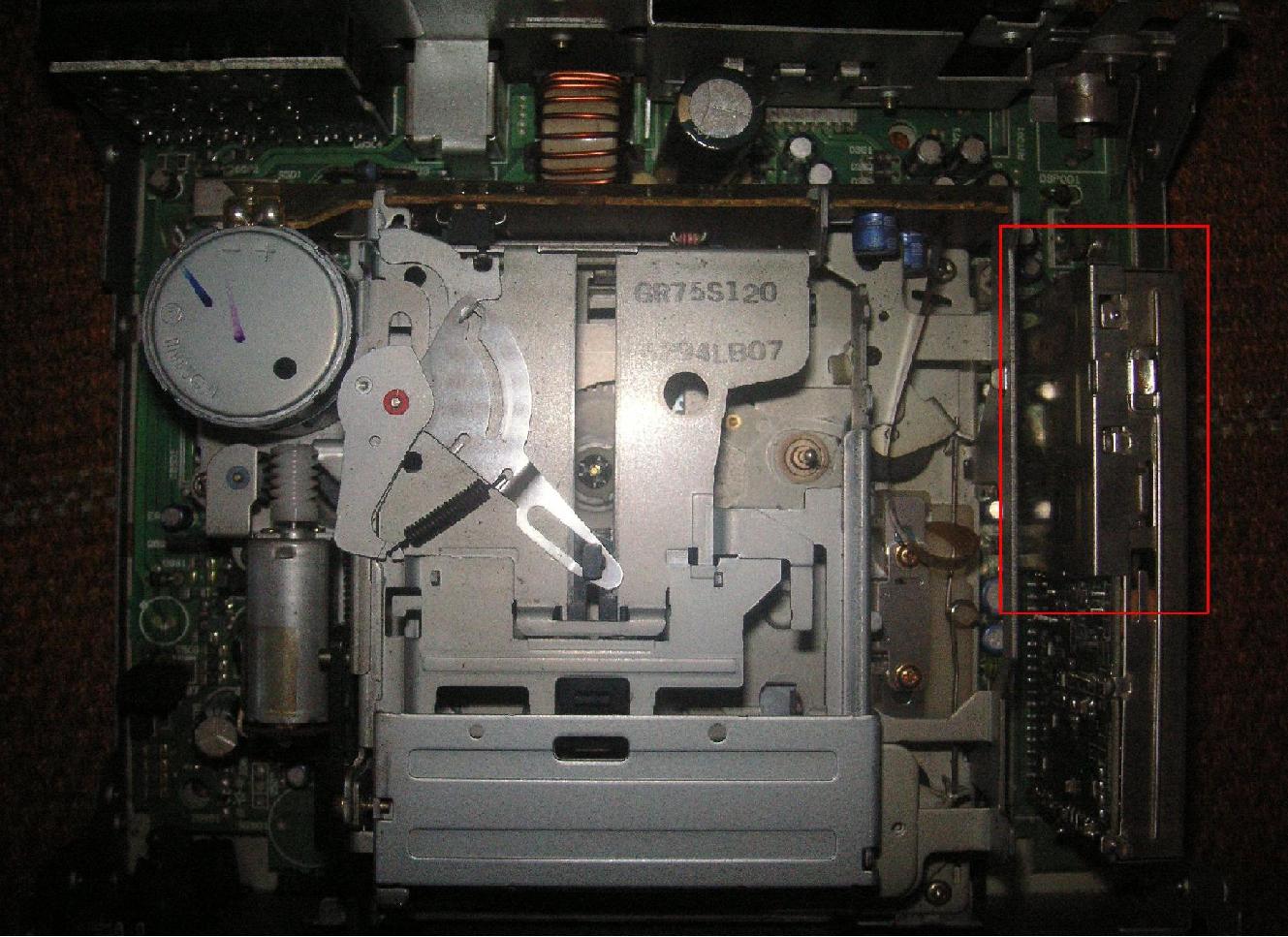

    Szukałbym tu: Alpine TDA-7550R przerywa radio, reaguje na wstrząsy
    ale nie jestem pewien ponieważ otworzyłem radio od spodu i tam było kilka zimnych lutów.

    Wymontować mechanizm cd (bez niego radio powinno działać).
    Podłączyć "na stole".
    Podłączyć zasilanie, antenę, głośnik.
    Naukowo - zaopatrzyć się w schemat, przeanalizować układy, wykonać pomiary poszczególnych punktów w/g schematu.
    Praktycznie, uruchomić radio i ......macać poszczególne elementy nieprzewodzącym :!: przedmiotem.
    Działa w 95%
