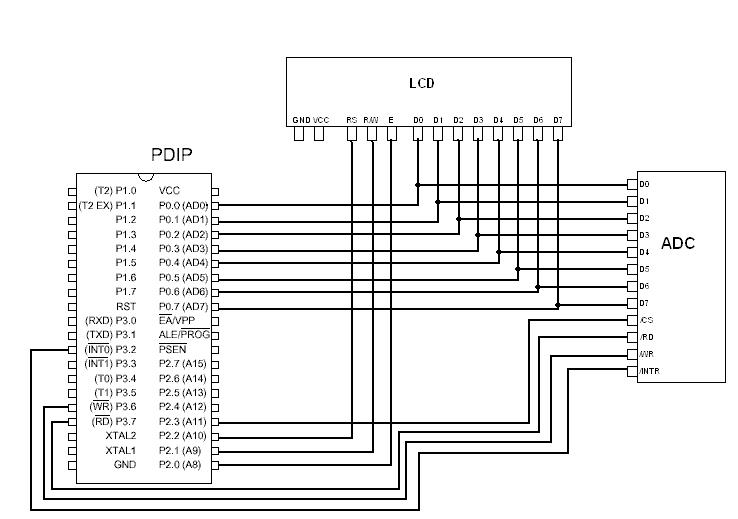

    to jest fragment mojej pracy dyplomowej i do programowania tego mikrokontrolera sotsuje ASEMBLERA i prosilbym o napisanie przykladowego programiku w ktorum znajdowal by sie wynik przetworzonego napiecie z przetwornika ADC oraz jakikolwiek napis np Napiecie - "wynik" na wyswietlaczu LCDsposob polaczenia tak jak na schemacie.
    serdecznie dziekuje za pomoc
    • Przykładowy program w Asemblerze dla ATMEL 89C52 z ADC i LCD schemat.JPG (51.93 KB) Musisz być zalogowany, aby pobrać ten załącznik.

    Co to jest za adres to 0x9000 ? To leci w wolny obszar. Musisz te rozkazy linia R/W wprowadzać do LCD. W dokumentacji do LCD powinno być podane jak się do niego odwołuje.

    1. LCD trzeba zainicjować zanim cokolwiek do niego wyslesz.
    2. Czym to kompilujesz? ZAPIS ROZK - etykieta ze spacja - moim zdaniem powinno wywalic blad i sie w ogole nie kompilowac (powtarza sie)
    3. Port P0 nie ma wewntętrznych pulluapów, więc musisz dodoac zewnętrzne.
    4. Skad w ogóle wziąłeś te wartosci:ZAPIS ROZK EQU 9000H
    BUSY EQU 0B000H
    ZAPIS RAM EQU 0D000H i co to ma być?
    5. MOVX to odwołanie do pamięci zewnętrznej, której na schemacie nie widzę

    Przejrzyj dokladnie dokumentacje do HD44780.Wyswietlacz potrzebuje inicjalizacji i ja jej tutaj nie widze.Poza tym wszystkie twoje adresy celuja nie w to co potrzeba :lol: Przeciez u ciebie zmieniaja sie tylko bity A15-A12 ktore nie sa do niczego podlaczone.Jak chcesz cokolwiek zmienic :?: Poza tym tak to sie raczej nie podlacza pinow.Zrob prosty dekoder adresow na ukladzie 3 na 8 ktore beda generowaly chip select-y.Jak chcesz moge ci w tym pomoc.W tym wypadku powinno to wygladac mniej wiecej tak:
    zapisz_rozkaz_lcd equ 00900H
    czytaj_rozkaz_lcd equ 00B00H
    zapisz_dana_lcd equ 00C00H
    czytaj_dana_lcd equ 00F00H
    adc equ 00000H
    Chyba sie nigdzie nie pomylilem :lol:
    BTW:P0 podciagniety wewnetrznie,dales pin EA/VPP do zasilania ? No i jest pewien ZONK zwiazany z przebiegami czasowymi.LCD jako dane zatrzasnie ci mlodsza czesc adresu do wpisania (jesli chodzi o odczyt to beda smieci) wiec trzeba dac sygnal !WR i !RD z uC na bramke NAND i wyjscie na E z lcd.Wowczas bedzie sie prawidlowo zatrzaskiwac magistrala danych.
    :arrow: Tdv
    To sie nazywa "mapowanie urzadzen na przestrzen adresowa" :lol:

    fantom: "mapowanie urzadzen na przestrzen adresowa" to powinno troche inaczej wyglądać, a już napewno w przypadku uC '51, gdzie byłby potrzebny rejestr do zatrzaskiwania adresu, zresztą sam o tym piszesz.
    "P0 podciagniety wewnetrznie" - uC '51 nie posiada wewnętrznych rezystorów podciągających na porcie P0.

    Zgadzam sie ze to powinno inaczej wygladac ale nie zgadzam sie ze jest potrzebny rejestr do zatrzasniecia mlodszej czesci adresu.Jesli wszystko jest dekodowane ze starszej czesci to nie jest to potrzebne natomiast jest potrzebne przemyslenie kiedy i w jakich warunkach urzadzenia zewnetrzne zatrzasna prawidlowo magistrale danych (analiza przebiegow poszczegolnych ukladow).Faktycznie, klasycznie '51 nie ma rezystorow podciagajacych na P0 ale ten model akurat ma (specjalnie sprawdzalem w manualu :lol: ).
    :arrow: owieczka1984
    Masz gotowy program od Tdv wiec go wyprobuj.Osobiscie przy tak malo skomplikowanym ukladzie odradzalbym mapowanie urzadzen na przestrzen adresowa gdyz mija sie to z celem a jak sam widzisz jest trudniejsze do realizacji.Jesli musisz tak zrobic (masz taki nakaz) to napisalem ci jak i co a jesli nie musisz to zrob to na standardowych portach I/O.

    W sumie jeżeli będzie dekodował ze starszych to nie potrzebuej tego zatrzasku ale trzeba pamiętać wtdy o aliasingu bo każde z urządzeń będzie dekodowane pod kilkudziesięcioma różnymi adresami (np. teoretyczine ma adres 0xA000, a odpowiadać będzie na rozkazy wysłane pod każdy adres z zkaresu 0xA000 do 0xAFFF (zakładam, że dekoder adresowy bedzie tylko na 4 najstarszych bitach)).
    Z rezystorami faktycznie macie rację - też sprawdzałem.

    No a ja stwierdzam ze jednak sie pomylilem.Powinno byc
    zapisz_dana_lcd equ 00D00H
    natomiast co do tych sygnalow RD i WR to do tego powinno byc jeszcze dodane na AND-a A8.

    dzieki wam bardzo, wyswietlacz juz dziala poprawnie jak bede mial czas to wstawie tu program ktory napisalem samodzielnie w asm to moze sie komus przyda
