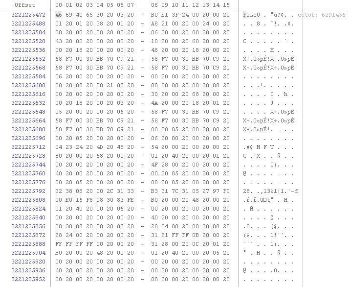

    pozwolę, podczepić się do tego tematu, ponieważ mam podobny problem,
    mam dwa dyski jeden 120gb łączony magistralą sata -bezproblemowy (na nim mam system operacyjny) i stary seagate 40gb -ata, i z tym od jakiegoś czasu mam problemy.
    Od pewnego czasu dysk ten w niespodziewanym czasie, nagle zaczyna być widziany przez system jako RAW, do tej pory naprawiałem ten problem test diskiem, skanując w poszukiwaniu utraconych partycji i dając "write".
    I na kilka dni był spokój, zwykle. Jednak teraz już przestało się to udawać. A analizując dysk tym samym programem obszar mft jak i jego obraz okazują się nieprawidłowe.
    Widziałem na tym forum problemy bardzo podobne rozwiązywane ręcznie przez "okzo". Może w tym wypadku też da się coś zrobić:)
    Tablica MFT jak i jej obraz wyglądają identycznie, a jak to pokazane na poniższym obrazku.
    Dysk Seagate 40GB ATA widziany jako RAW, problem z MFT i odzyskiwaniem danych

    Nie znam się na tym, więc nie wiem czy wymaga to tylko obejrzenia czy czegoś więcej i po czym się stwierdza gdzie jest błąd i jak powinno być, więc dlatego zamieściłem obrazek, zamieszczam poniżej txt. Jeśli mam coś inaczej zrobić, coś innego zamieścić to prosiłbym o konkretną odpowiedź co dokładnie.

    lord-hades, niezrozumiały przez kolegę post Nirvanowca wytłumaczę tak:
    i teraz my sobie z tego obrazka dane przepiszemy sami, a co!
    Niech kolega obejrzy sobie kilka innych wątków i sam zobaczy jak powinien dane na Forum przedstawić.

    Powtórzę, iż nie wiem czy wymaga to przepisywania, czy oglądania, czy czegoś innego. Nie znam się na tym dlatego szukam pomocy na tym forum. Zamieściłem więc, tak jak zamieściłem. Przepraszam za swój błąd.

    nie wiem czy o to chodziło, ale zamieszczam skopiowane sektory 0-100 do pliku oraz zapis aktualnej konfiguracji w oknie "partitions" dysku, który nie chodzi. Chciałbym też dodać że próbując otworzyć ten dysk w dmde (z okna "partitions"), wyświetla "there are no valid mft start cluster" oraz 2 opcje do wyboru:1. auto-detect mft parameters ; 2. continue with this parameters. Klikając, żeby kontynuował otwierania z bieżącymi parametrami - dysk normalnie się otwiera.

    Przepraszam, przez nie uwagę, nie zauważyłem linka. Zamieszczam poniżej dwa okienka, i te 0-99 sektorów.
    Chciałbym jeszcze zapytać, czy te ostatnie moje problemy z tym dyskiem mogą wynikać z jego starości lub jakiegoś uszkodzenia?
    I czy za jakiś (niedługi) czas znów może się zdarzyć to samo?

    nadpisałem do sektora 6291519 plik mft.bin, jednak dalej nie działa.
    Otwierając z mojego komputera dysk G: "plik lub katalog jest uszkodzony lub nieczytelny"; Otwierając z DMDE: "MFT error.." a dalej "There are no any valid MFT Start Cluster".

    rzeczywiście, nie zrobiłem wszystkiego jak należy, windows server, o którym nie wspomniałem też trochę namieszał,
    W każdym razie po zdalnym dostępie Okzo, wszystko jest w najlepszym porządku i DZIAŁA :) Wielkie dzięki dla niego:)
    oczywiście innym też dziękuje za zainteresowanie:)
