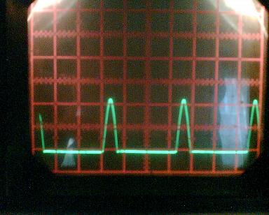

    Witam ponownie , wymieniłem C115 C102 C101 C110 podstawiłem BU2520AF i szlak go po minucie trafił , zacząłem mocno zastanawiać się czy nie podstawiam trefnych tranzystorów , grzały się dość mocno , dziś na giełdzie udało mi się kupić BU2520AX większa obudowa , podstawiłem chodził 20 minut i nic się nie dzieje asekuracyjnie na razie wyłączyłem.
    Aktualizacja:
    Podstawiony BU pracował ładne kilka godzin niestety przy próbie wyjścia ze stand by prawdopodobnie załaczyło się zabezpieczenie TV nie wstał (BU raczej się nie upalił)
    Przy kolejnej próbie wstało wysokie po chwili siadł BU i jak się później okazało C110 10n (na kolektorze BU) (przy ostatniej wymianie wstawiłem na 2kV) kondensator ładnie wysadziło
    Przebieg Ube jeśli dobrze udało mi się go pomierzyć wygląda tak (dodam iż nie do końca skalibrowaną mam sondę (jest lekko uszkodzona) oraz oscyloskop lekko szfankuje ). Ube(pik-pik)=600V

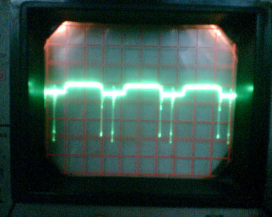

    Fakt mój błąd , oscyloskop ma lekko uszkodzone przełączniki od wzmocnienia dodatkowo sonda którą mierzyłem(teoretycznie 1:100) też nie była zbyt ciekawym okazem.
    aktualny i chyba poprawnie zmierzony przebieg wygląda tak : Vpp=2,8V podstawa czasu 10us
    na tych samych ustawieniach wzmocnienia sprawdziłem przebieg sin z innego źródła wyglądał ok
    Philips 28PT8573 11AK52B6 - Czy wymiana BU2520 na 2SC5331 rozwiąże problem?

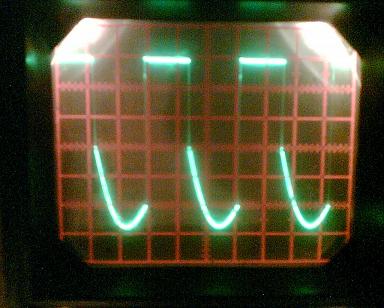

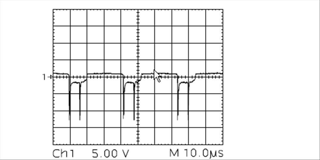

    wymienione wszystkie kondensatory w okolicy sterowania HOTa, dopiero po podstawieniu BU pojawił się poprawny impuls sterujący Vpp=16,5V

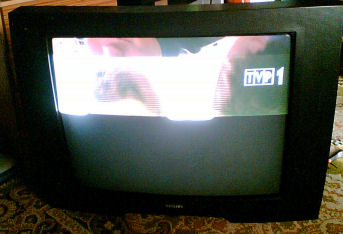

    niestety po ostatniej usterce obraz zawinął się w górnej części ekranu
    wymieniłem TDA8177F niestety nic nie pomogło :/
    dodano : 7.02.2009
    okazało się ze nie ma napięcia zasilającego ramkę -12V
    podpięcie z zewnątrz pokazało iż obraz jest ok
