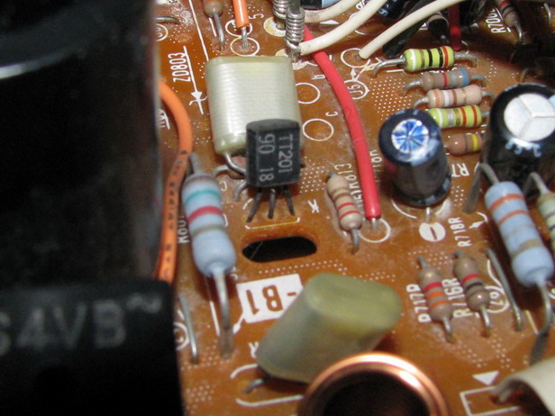

    Może mi ktoś powiedzieć co to za element na obrazku? chodzi mi o ten czarny z trzema nóżkami i opisem na obudowie tt201.

    Ja znalazłem coś, że to jest SCR

    Jest to tranzystor 2SC9018

    Początkowo też myślałem, że jest to tranzystor ale wszystkie elementy układu są oznaczone na płycie łącznie z ich wyprowadzeniami. Tranzystory są opisane jako Q z numerem porządkowym a ich wyprowadzenia są oznaczone jako EBC.
    Element ze zdjęcia jest opisany jako SCR801. Dwa jego wyprowadzenia opisane są odpowiedniao jako K i G, trzecie bez opisu.
    Próbowałem szukać co to jest SCR ale bez konkretnych rezultatów.

    SCR jest rodzajem tyrystora. Ten ma symbol TT201-90 o ile dobrze szukałem...

    Jest to tyrystor TT201-90-203 produkcja oczywiście Chiny.Niestety parametrów nie znam, ale nie jest to nic wielkiego kilka Amper max.

    Witaj.
    Wpisz do Googla :
    sklep tyrystor TO-92 (lub TO92)
    region: Polska
    i wybierz np. BT169D lub podobny i sklep w pobliżu.
