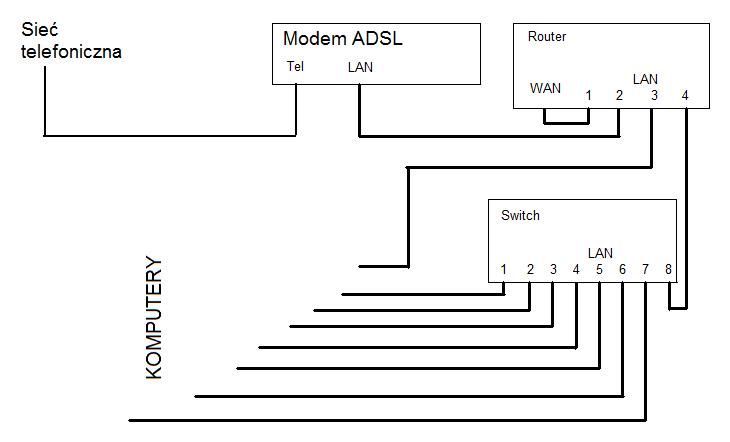

    Witam mam internet od Tepsy. Mam przydzielone 5 IP zewnętrznych po 2 Mb. I teraz chce na 4 komputerach mieć te IP zewnętrzne. A piąte IP podzielić na resztą komputerów.
    Router mam Asmax BR 604 i ma on możliwość tunelowania tylko jednego IP poprzez funkcje Public DMZ Host. Ale to dla mnie za mało. Wymyśliłem że jeżeli by połączyć wszystko tak jak na schemacie to mógł bym w tych 4 komputerach wbić w ustawieniach karty sieciowej te zewnętrzne IP i resztą (brana DNS maska) które dostałem do tych 5 IP. A piąty IP wbić do Routera wraz z maską bramą i DNS tylko pytanie czy to bedzie działać i czy na komputerach na których nie będzie wbite stałe IP będzie działać Serwer DHCP i czy na komputerach na których na stałe nie ma wbitego zewnętrznego Ip będzie nadal działać DHCP i komputery które mają włączone automatyczne pobieranie IP będą pobierać wewnętrzne IP sieci oraz resztę (brama, DNS itp) a nie będą chciały pobierać IP zewnętrznego i nie będą wybijać że nie mogą pobrać IP z DHCP bo Tepsa chyba nie ma włączonego DHCP.
    • Konfiguracja Asmax BR 604 dla 5 zewnętrznych IP i DHCP na resztę komputerów Sieć Komp.jpg (29.44 KB) Musisz być zalogowany, aby pobrać ten załącznik.

    serwera DHCP nie ma w tpsa, ale to nie ma tu znaczenia.
    Na routerze chyba się tego nie da zrobić, zakładam że sprawdziłeś i nie masz dostępu do ustawień routingu. Wpadło mi do głowy coś takiego:
    zamień switch z routerem.
    Podłacz 4 komputery z zewnętrznym ip do switcha.
    Następnie podłącz router do switcha(WAN<->SWITCH oraz LAN1<->SWITCH), czyli dwoma kablami.
    resztę komputerów podłącz jakkolwiek(lepiej do switcha).
    i ustawiasz dhcp w routerze dla lanu(oraz static ip dla wanu). Natomiast tym pierwszym 4 komputerom musisz ustawić ip statyczne. To ma dość oczywiste wady, ale obawiam się że bez kolejnego switcha będzie problem.
    Pozdrawiam. daj znać czy to działa.

    Nie musi to być zrobione na tym co jest. Nie mogę nic zmieniać ani dokładać.
    Kolego lpm11 przecież to co napisałeś to praktycznie to samo co ja narysowałem tylko switcha wbudowanego w router zamieniałeś na zwykły oddzielny switch, wyszło na to samo.
    Gdybym mógł dołożyć switcha to by problemu nie było bo bym połączył wszystko tak
    Modem ze switchem 1 do tego switcha 1 4 komputery z zewnętrznymi IP oraz router a za routerem to już normalnie wszystkie komputery czyli cześć do switcha wbudowanego w router a do jednego z portów w tym switchu, switch 2 i po zabawie, chodzi o to aby nie dodawać tego dodatkowe switcha miedzy modemem a routerem.
    Kolego po tym zdaniu "zamień switch z routerem. " dowiedziałem się że nie wiesz że jeżeli router ma kilka LANów to po prostu ma wbudowanego w siebie switcha w moim przypadku jest to switch 5 portowy, jeden port jest połączony na stałe z routerem dlatego są tylko 4 porty na zewnątrz.

    kolego, kolega miał rację, Ty na swoim diagramie łącząc 2 interfejsy ethernetowe routera petlą, popełniłeś taką gafę że każdy czytający wątek miał prawo pomysleć iż nie mas o tym zielonego pojęcia
    masz podłączyć
    modem -> switch -> do switcha 4 kompy z zewn ip i na 5 port wejscie wan routera -> router -> na switch w routerze kompy bedące za patem

    Ok kolego, ale przeczytaj co kolega lpm11 radzi, on radzi aby WAN i LAN 1 routera połączyć z switchem a ja się pytam po co jeżeli na moim schemacie jest sytuacja analogiczna. ponieważ jak wszyscy wiemy te 4 porty LAN w routerze to nic innego jak porty switcha wbudowanego w obudowę routera. Jest tam wbudowany schwich pięcio portowy przy czym jeden port jest zajęty poprzez połączenie wyjścia routera z switchem czyli połączenie które kolega opisał "LAN1<->SWITCH" a połączenie WAN<->SWITCH realizuję poprzez połączenie LAN1 switcha wbudowanego w router z wejściem WAN routera.
    Kolego abdenagof doradzasz mi rozwiązania które znam. Pisałem "Modem ze switchem 1 do tego switcha 1 4 komputery z zewnętrznymi IP oraz router a za routerem to już normalnie wszystkie komputery czyli cześć do switcha wbudowanego w router a do jednego z portów w tym switchu, switch 2 i po zabawie, chodzi o to aby nie dodawać tego dodatkowe switcha miedzy modemem a routerem." A ty zmieniłeś to na tyle, że zamaist dokąłdać switch to zamiast switcha 1 wstawiłeś w jego miejsce switch 2.

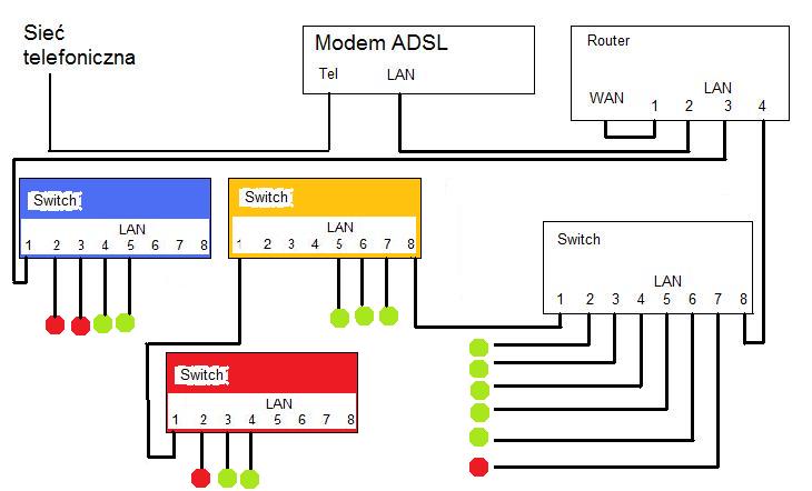

    Hmm w sumie w moim połączeniu można połączyć tylko 8 komputerów a gdyby modem podłączyć do switcha i do tego switcha podłączyć 4 komputery i router to stracę możliwość podłączenia kilku komputerów. Bo te 4 komputery z zewnętrznymi IP mam na dodatkowym switchu poza tym przy takim podłączeniu nie mam możliwości przełączania się miedzy siecią wewnętrzną a zewnętrzną a często korzystam z drukarki sieciowej.
    Pełniejszy schemat sieci.
    Zielone kropki komputery z Ip wew
    czerwone komp z Ip zew
    Kolorowe switche to switche które są w równych pomieszczeniach. Białe urządzenia są w jednym pomieszczeniu.
    I teraz czy jeżeli tak podłącze jak na schemacie będzie to działać ?

    Przy dobrej konfiguracji może to działać, ale nie jest to poprawne i spodziewaj sie kłopotów.

    kolego musisz trzymać się zasady że na jednym switchu masz podłączone urządzenia należące do tej samej domeny rozgłoszeniowej, inaczej rozgłoszenia będą opuszczały sieć i będzie się robiła kicha, jesli chcesz udostepnić drukarke to jeśli podłączysz kompy wedłu mojego opisu to przekierujesz port dla drukarki na routerze, jednak ja cały czas skłaniam się ku cisco lub drayteku w takiej konfiguracji wszystkie kompy sa w jednej podsieci a dodatkowo 4 wybrane dostaja po jednym pelnym znatowanym ip zewnetrznym
    To brzmi jak bełkot - niby groźnie a nic z tego właściwie nie wynika.
    Główny problem takiej sieci to bezpieczeństwo.
    Bez problemu może działać kilka zakresów IP w tej samej fizycznej sieci, istnieje jednak niebezpieczeństwo podszywania się aby mieć dostęp do innej podsieci.

    jeżeli dobrze zrozumiałem:
    jeżeli korzystasz z tego tylko w domu, to możesz.
    jeżeli dzielisz z kimś internet, to absolutnie nie polecam tego rozwiązania.
    po prostu narażasz się na podsłuch. a w internecie jest sporo narzędzi.
