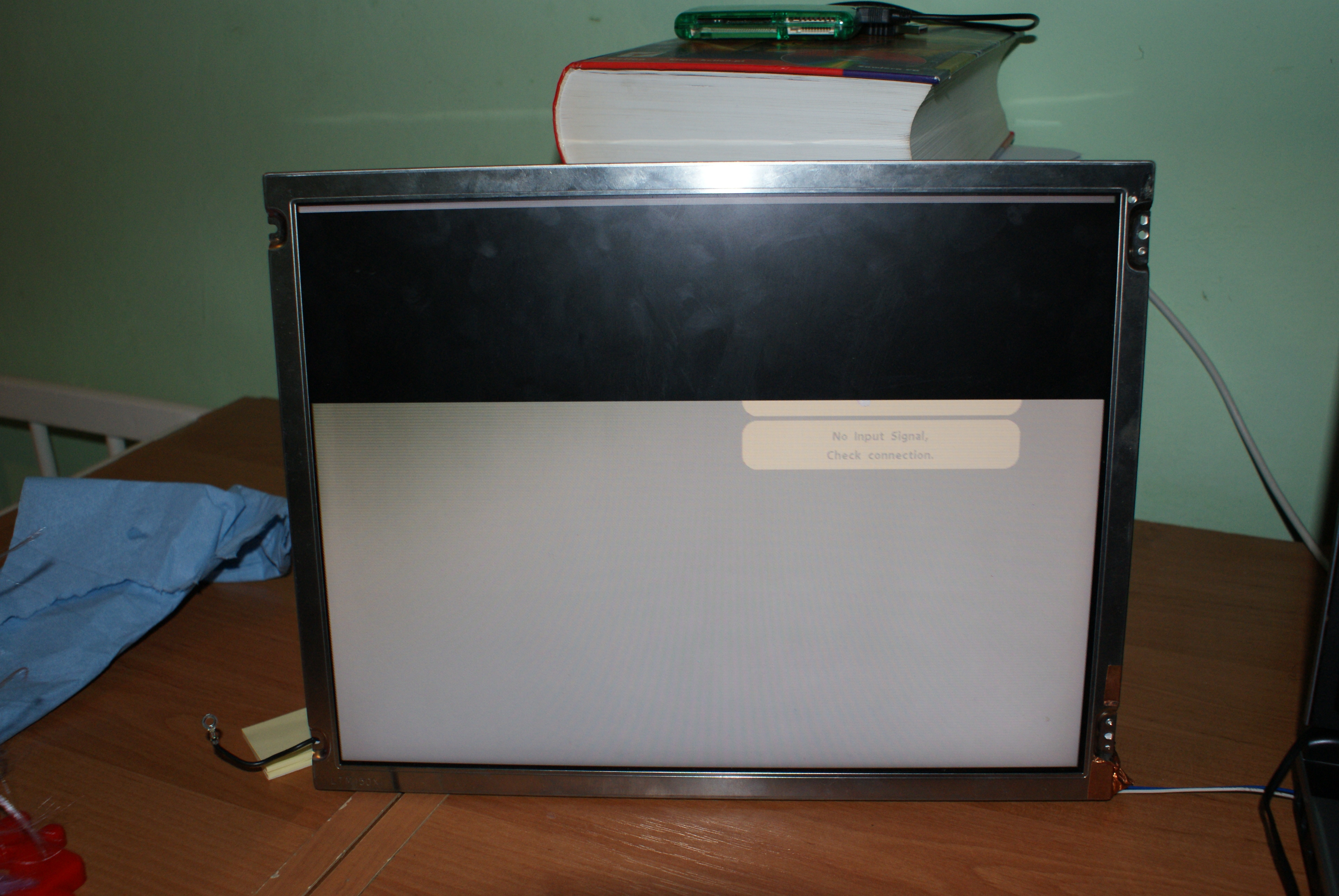

    witam wszystkich czytelników.
    posiadam monitor LCD SUPER SLIM Videoseven L15SP na matrycy Samsunga, i gdy podłączę go do zasilacza to zapala się dioda w kolorze zielonym a po chwili przełącza się w kolor pomarańczowy. a gdy podłączam do laptopa monitor to komputer go wykrywa podświetla się matryca ale nie ma obrazu. czy jest do do naprawy i czy jest sens to naprawić ?

    Sprawdzić bezpiecznik SMD na elektronice matrycy, sprawdzić zasilania idące do matrycy. W przypadku braku wiedzy i umiejętności ODDAĆ do serwisu. POZDRAWIAM

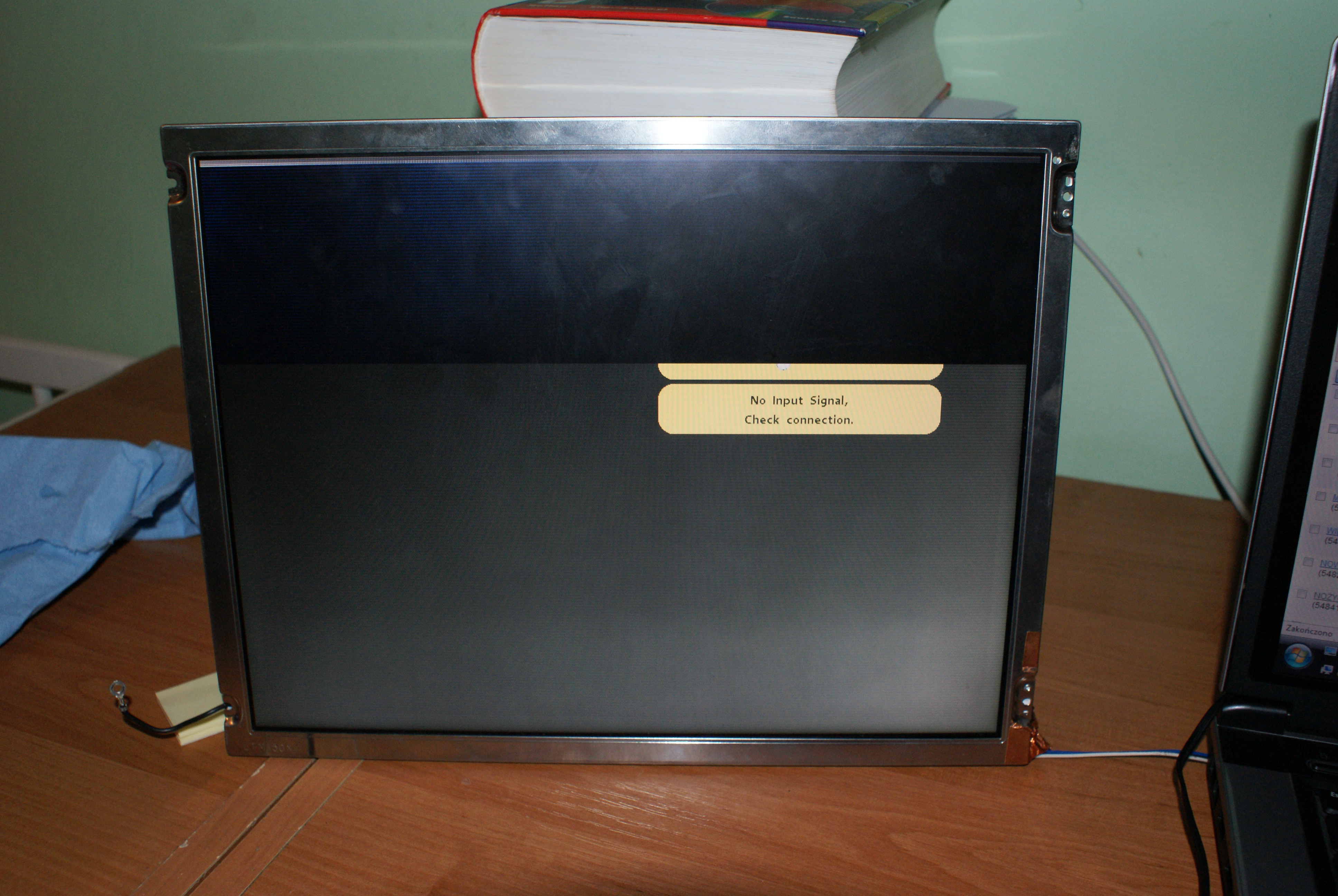

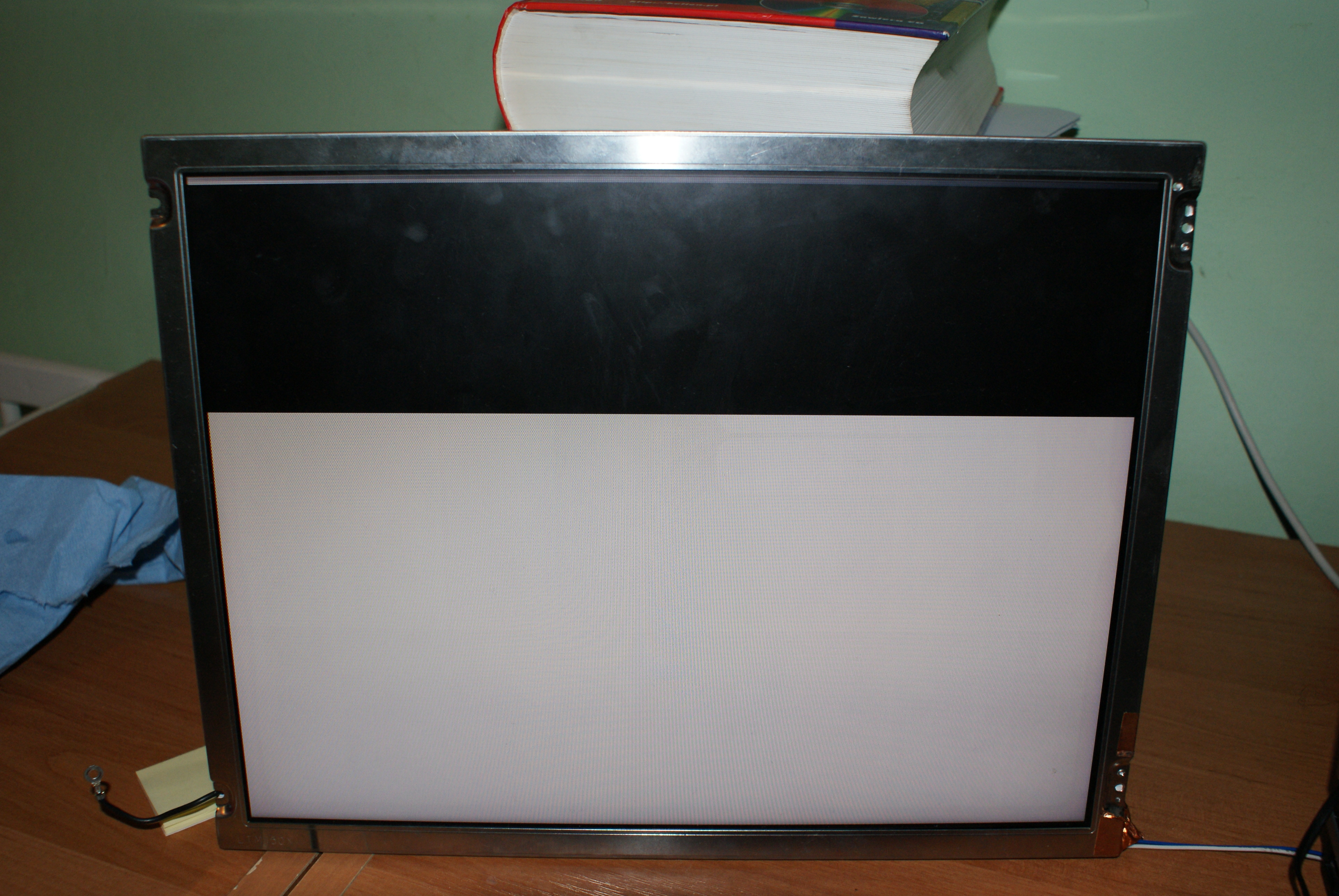

    Witam ponownie napięcie jednak dochodzi do matrycy ale pojawia się dalej problem tym razem nie wiem z czym obraz jest nie do końca dobrze wyświetlany. pokażę na kilku fotkach to :

    Masz uszkodzoną matrycę. Naprawa ze względu na wielkość i markę raczej nieopłacalna.
