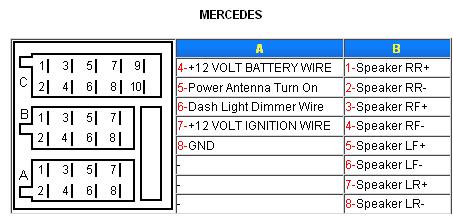

Witam forumowiczów ! Mam problem z montażem nawigacji command 2.0 w ml-u rok 2000 . W swoim ml miałem oryginalne radio mercedesa i gdy podłączę wtyk ISO do comanda : nie mam podświetlenia klawiszy , navi nie reaguje na stacyjkę (nie włącza się i nie wyłącza wraz z zapłonem ) cały czas jest pod prądem . Znalazłem rozpiskę ISO dla mercedesa i zgadza się z tym co mam w swoim ml (dołączam schemat). Czy ktoś mógłby mi poradzić jak poprzekładać kable by działało prawidło .
