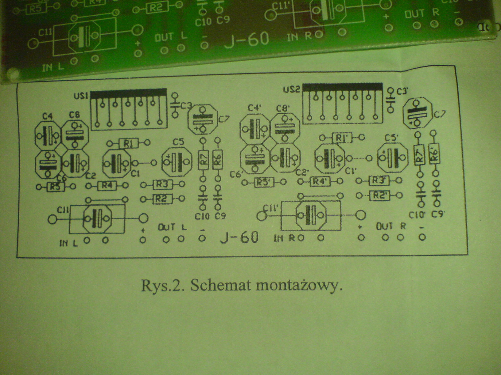

    Składam sobie takiego kita. Jeszcze tylko wlutować ostatnie kondensatory i podłączyć. Tylko nie wiem w jakie dziurki jakie przewody wsadzić. Doradźcie :)

    Nie mogę tego rozszyfrować. IN L + out L -
    Do + - mam dać zasilanie?

    Pokaż schemat a nie wzorek płytki IN L oznacza wejście sygnałowe lewe IN R wejście sygnałowe prawe OUT oznacza wyjście Prościutki KIT :)

    In L - Wejście sygnału dla kanału lewego, In R - wejście sygnału dla kanału prawego, Out L i Out R - tu podpinasz głośniki, a (+) i (-) to zasilanie.

    Raczej nie zerknij na płytkę i na ścieżki powinny być one połączone a jeżeli to jest tak jak by 2 osobne wzmacniacze to musisz doprowadzić napięcie w 2 miejsca

    Złożyłem sobie wzmacniacz i ma dużo mocy :D Tylko jest on wysterowany na maksymalną moc przez co mi się w głośnikach sieje i jak podłączam go do np. telefonu słyszę huk. Kupiłem sobie potencjometr obrotowy 6 pinowy. Pomóżcie mi to podłączyć. 3 piny to do jednego kanału a drugie 3 do drugiego. Tylko nie wiem jak podłączyć. Chciałem dać do głośników, żeby je wyciszać podczas podłączania.

    Potencjometr podłączasz na wejściu sygnału. Do środkowego pinu podłączasz przewód do twojego kitu IN +, do prawego masę, a do lewego wejście sygnału np. z komputera. Drugi kanał analogicznie.

    To jak ty chcesz sterować głośnością tego wzmaka? Co byś nie podłączył to będzie charczało tak jakbyś pogłośnił na maxa. Kup podwójny potencjometr i będzie git.

    Gdzie wstawiłeś potencjometr, że sie spalil ? Na wyjscie ?
    Musisz go wstawić na wejście sygnału, szeregowo do plusa głośnika.

    Dałem na wyjściu i sie spalił.

    Tak jak napisałem wyżej daj na wejście sygnału, wtedy się nie spali.
