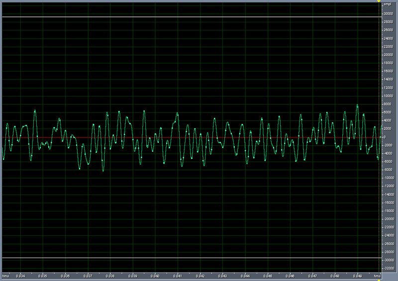

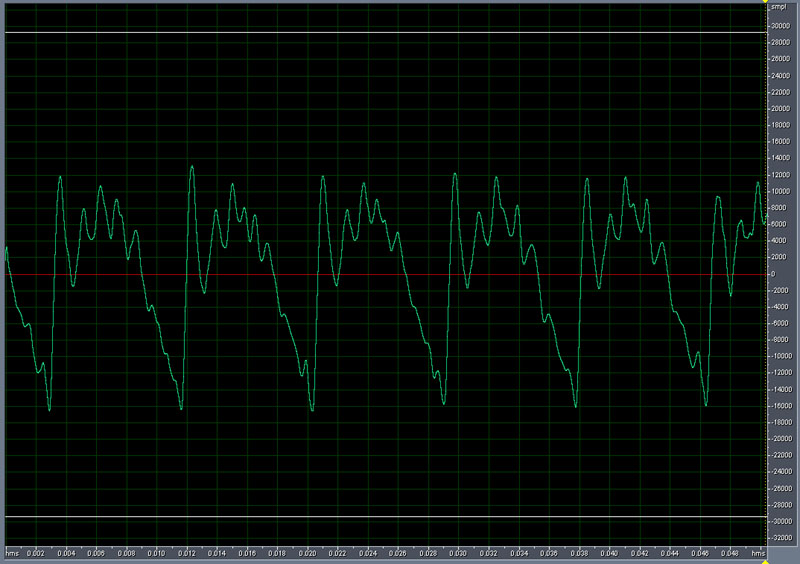

    Może najpierw wyprostujmy:
    madzienka napisał:
    bo zgodnie z tym co powiedziałeś mała ilość przejść przez zero oznacza szum tla, atu jest ustawiana flaga voiceFlag...
    Tak nie powiedziałem, przeczytaj jeszcze raz wyżej. A tu mały dowód: dwa sygnały Fs=8kHz, czas 50ms (czyli 2,5 naszego bufora, bo wyraźniej widać):
    zgłoska AAAAAA (moja) oraz szum biały. Porównaj sobie ilość przejść przez zero...
    Algorytm wykrywania ciszy w C++ z biblioteką IPP - jak działa?
    Wracając do energii... W tym algorytmie to pojęcie umowne. W duużym uproszczeniu można stwierdzić, że słowa są GŁOŚNE (duża energia dźwięku), a szum cichy i to je odróżnia.
