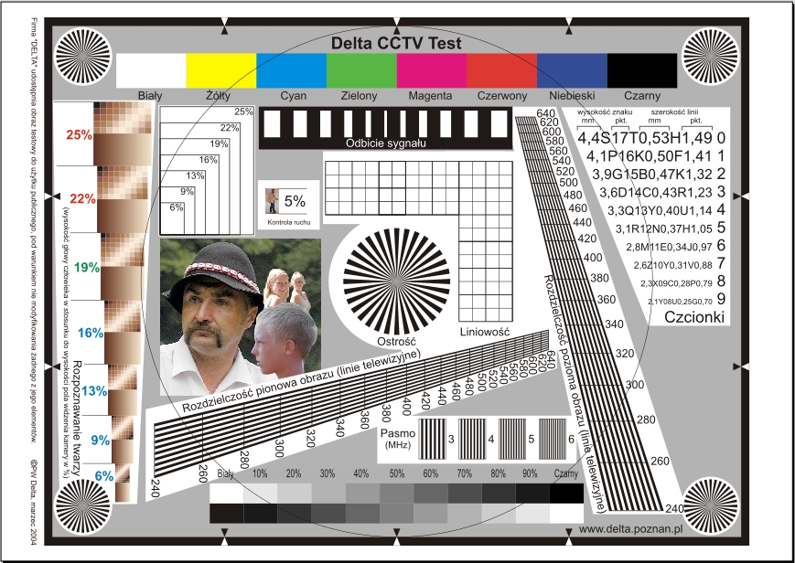

    Chodzi mi o taki zeby go nagrać powiedzmy na płytkę SVCD - Szukam "kratownicy" itp - Moze ma ktos generator i moglby nagrac do komputera a pozniej zrobic z tego mpg ( lub avi ) ??
    Potrzebuję to do sprawdzenia geometrii na TV w sklepie :)

    Wykorzystaj programy do testowania monitorów np.Ntest Nokia

    a moze samemu 'wygenerowac' w jakims programie graficznym odpowiednie kratki czy cos tam jeszcze w kolorze i zrobic z tego 'film' ?

    A po co robić "film"?Przecież obraz kontrolny jest statyczny więc zrzuć go z ekranu "Prtscr"i zapisz jako jpg,bmp wypal na płytę i ogladaj.Chyba jakieś DVD w sklepie masz które odtwarza jpg,bmp

    W załączniku jest obraz kontrolny z opisem , udostępniony do użytku publicznego przez firmę z Poznania.
    Dokument w formacie PDF , info o firmie w pliku

    W załączniku jest jako *.jpg . Konwersja jest prosta ........... :D
    W przeglądarce włącz funkcję "pełny ekran".
    Załącznik tv_test.zip zawiera "elektroniczny" obraz kontrolny.
