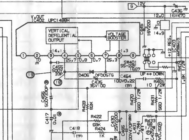

    Witam, po wymianie scalaka odchylania pionowego u góry ekranu pojawiły się białe paski tak z 10 cm od góry, tak jakby obraz zawijał się u góry i te 10 cm było jeszcze odwrócone. Czy można to w jakiś sposób skalibrować czy to od tego zależy? Proszę o szybka odpowiedź

    A kondensatory w aplikacji pionu wymienione ?

    a czy możesz mi jeszcze powiedzieć które te kondensatory powinienem wymienić te w najbliższym otoczeniu? załączam schemat...

    Zacznij od C435-100uF/35V, czy napięcia zasilające są zgodne ze schematem?

    Przepraszam że tak późno odpowiadam ale ostatnio nie miałem czasu i jeszcze net mi padł:/ ale jak najbardziej wymieniłem kondensatory i problem został rozwiązany:) dziękuję i pozdrawiam:-)
