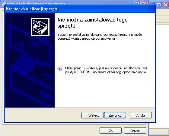

    Komunikat
    "Nie mozna zainstalować tego sprzętu"
    Sprawdzalem w dwuch slotach. I nic. Nieznane urządzenie. Dodam ze ten drugi komp ma taki sam system Windows Home Edition plyte MSI tylko SP2 a ja mam SP3. Czy to moze byc w tym problem?

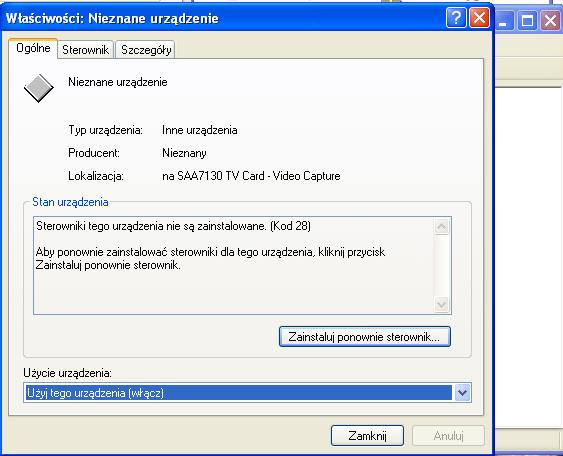

    takie mam komunikaty
    Karta TV Philips 7130 PCI - sterowniki nie instalują się na jednym komputerze

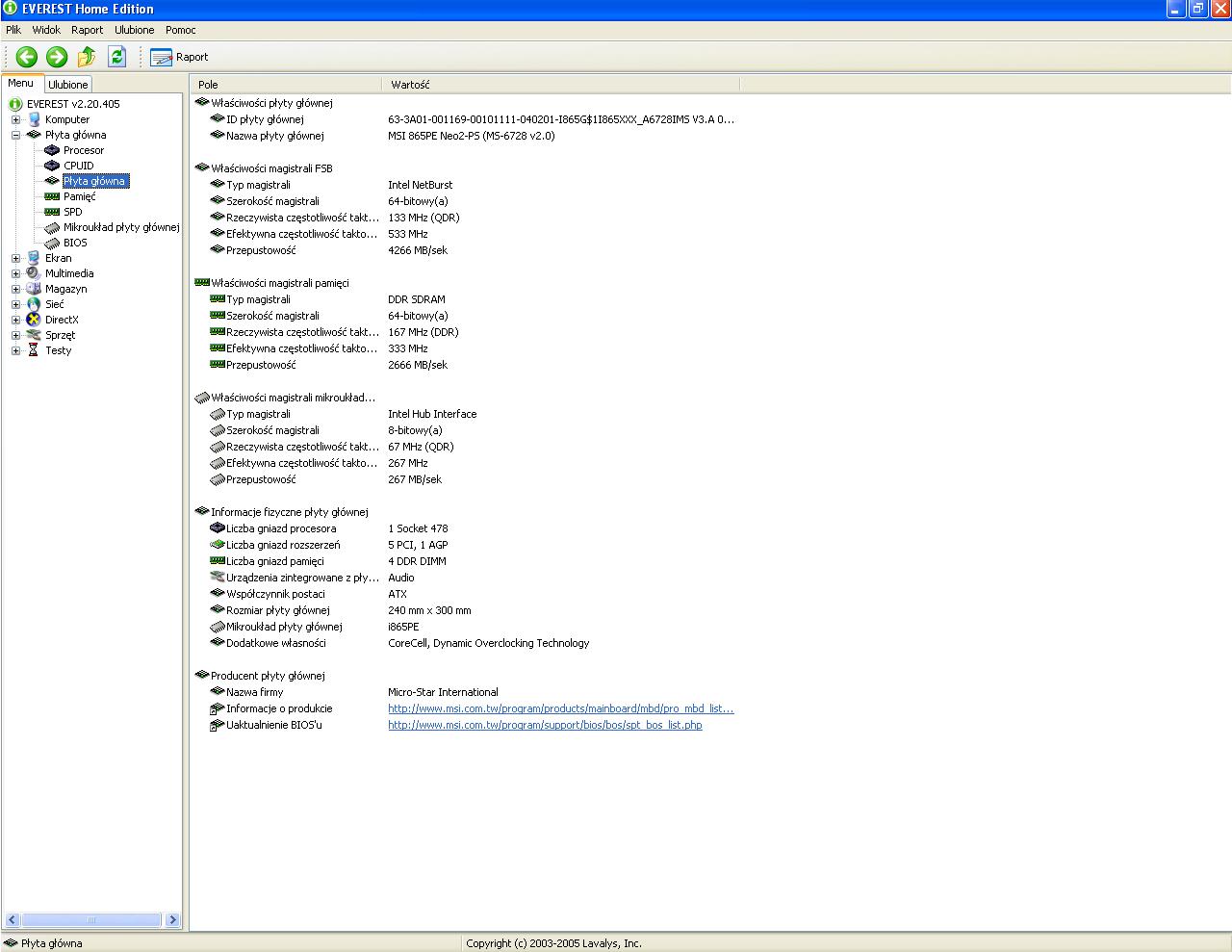

    a to moja plyta sprawdzone Everestem

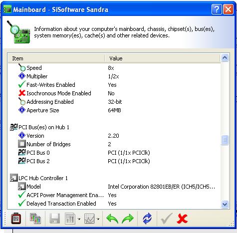

    Uruchom np. Sisoft Sandra - wejdź w moduł "mainboard information" i na dole znajdziesz "PCI Bus" - tam najdziesz info o wersji PCI.
  • #7 6192972
    virusexe
    Posty: 170
    Ocena: 44
    wyglada na to ze 2.2 czyli ok

    SP raczej nie jest problemem. Kod 28 = Ten kod oznacza, że urządzenie nie zostało całkowicie zainstalowane.
    Aby rozwiązać ten problem, zastosuj zalecane rozwiązanie. Jeśli problem nie zostanie usunięty, spróbuj usunąć urządzenie w Menedżerze urządzeń i za pomocą Kreatora dodawania nowego sprzętu ponownie je wykryć. Jeśli błąd będzie występować nadal, może się okazać konieczne uzyskanie zaktualizowanych sterowników.
    Reasumując - odinstaluj kartę, wyłącz komputer i zdemontuj ją, włącz komputer i użyj np.CCleaner'a i wyczyść rejestr z pozostalości i ponownie zamontuj kartę w inny slot PCI może. W rozpakowanych sterownikach są pliki z rozszerzeniem .INF ?

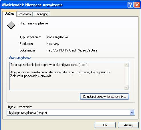

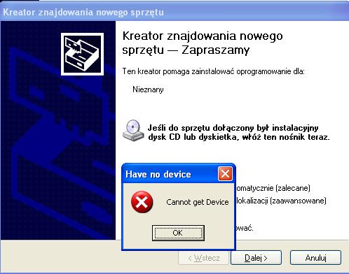

    dodatkowo zaczelo mi sie pojawiac cos takiego. Nie wiem z czym to jest powiazane.
  • #12 6193649
    tronic1
    Spec od komputerów
    Posty: 22250
    Pomógł: 2640
    Ocena: 1108
    Hm, komputer nie rozpoznaje karty. Przełóż w inny slot.

    Mi juz sie skonczyly pomysly. W zadnym slocie nie dziala. Na dodatek ten komunikat Cannot get Device pojawia sie nawet po wyjeciu karty :(

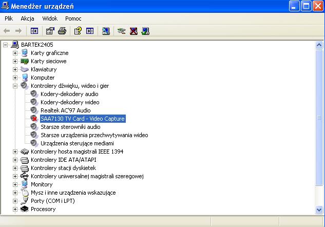

    juz okienko Cannot get Device sie nie pojawialo. Wawalal je program do TV, który nie mógł odszukac karty. Bo niby jak miał to zrobić jak stery nie wchodzą. lecz problem pozostał. Moj komp nie chce tej karty miec u siebie :(
    Karta jest wykryta co widac na foto.

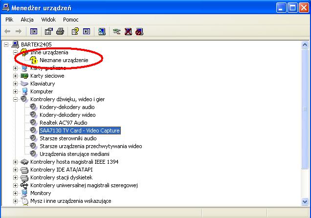

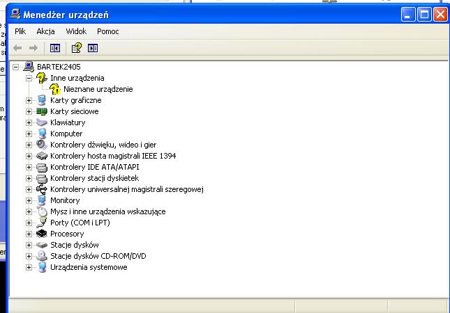

    Sprawa wyglad jeszcze tak. Ze karte wykrywa w kontrolerach dzwieku i gier (podświetlone) a wyżej widzi nieznane urządzenie. Jak ja wyłącze to, nieznane urządzenie znika. Tak jakby w tym był jakis konflikt. Jak odinstaluja karte po po restarcie znowu sie pojawia
Problem dotyczył instalacji sterowników do karty TV na chipsecie Philips 7130 PCI 2.2, która na jednym komputerze była wykrywana jako nieznane urządzenie i nie można było zainstalować sterowników, mimo że na innym komputerze działała poprawnie. Sprawdzono różne sloty PCI, wersję PCI płyty głównej (2.2), ręczną instalację sterowników z plików .INF oraz wpływ Service Packów systemu Windows (SP2 vs SP3). Pojawiały się błędy instalacji (kod 28) i konflikty w Menedżerze urządzeń, gdzie karta była widoczna w kontrolerach dźwięku i gier, a jednocześnie pojawiało się nieznane urządzenie. Sugerowano sprawdzenie i instalację sterowników chipsetu płyty głównej, co jednak nie rozwiązało problemu. Ostatecznie rozwiązaniem okazało się postępowanie zgodnie z instrukcją dostępną na forum (http://komputery.katalogi.pl/Tuner_TV_Philips_SAA7130-t130021.html), co pozwoliło na poprawną instalację i działanie karty TV na problematycznym komputerze.
