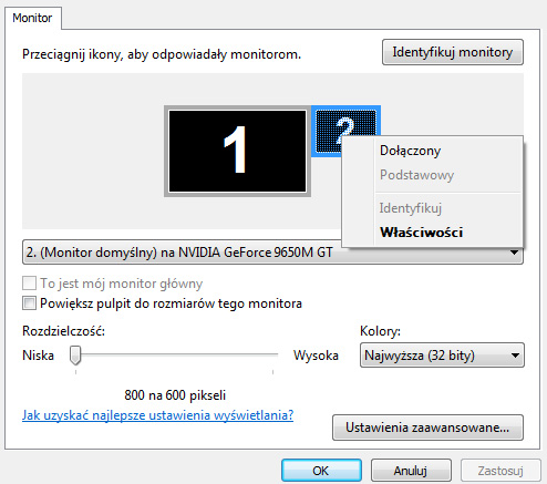

    Sterowniki Nvidia mają wbudowaną funkcje DualView. Prawym przyciskiem na pulpit, Właściwości\Ustawienia\Zaawansowane\ Opcja Dual Monitor albo MultiMonitorMode.
    A jak to nie pójdzie to masz w podstawowym zarządzaniu ekranu funkcje "Dołączony" wystarczy kliknąć na drugi monitor i zaznaczyć.

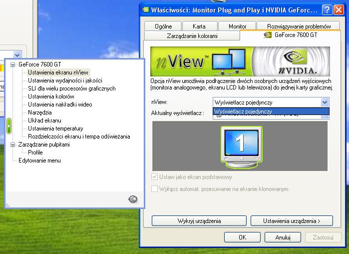

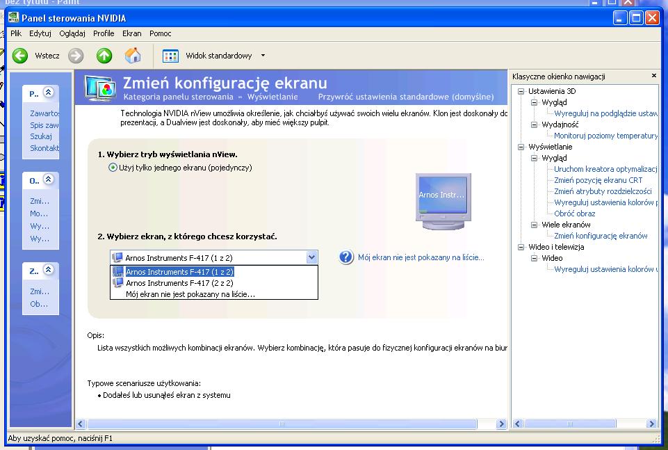

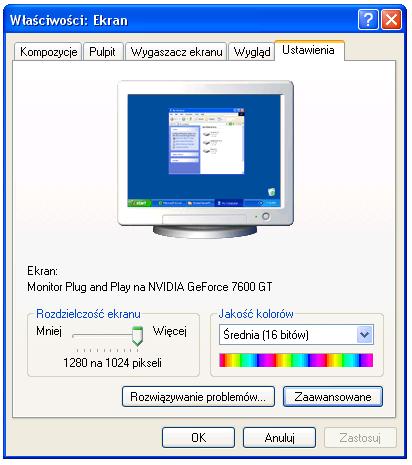

    Tylko ze tej opcji tam nie ma bo system nie widzi dwóch monitorów, a sterownik widzi obydwa, tylko może się między nimi przełączać. Poniżej screeny ustawień w systemie i w panelu sterowania nVidia (jest to jeden, ale gdy instalowałem rózne sterowniki to te panele wygladały inaczej i w każdym był ten sam problem)

    Wejdź w zakładkę Ustawienia Ekranu czy widzisz tam dwa monitory ?
  • #6 6219515
    Frragi
    Posty: 38
    Ocena: 2
    nie, post wcześniej dałem dwa screeny

    Nie w panelu Nvidia tylko po prostu klikasz na Wlasciwosci na Pulpit
    Masz podstawowe ustawienia ekranu.

    tutaj screen ze sterownika z płyty :
    Dwa monitory i brak możliwości pracowania jednocześnie
    po kliknięcie w "Wykryj urządenia" nic się nie dzieje, a dopiero jak wejde w "Narzędzia" i "Wymuś wykrycie TV" to wykrywa mi wirtualny telewizor, ale z monitorem dalej nie moge zrobić klona
    oczywiście są dwa monitory

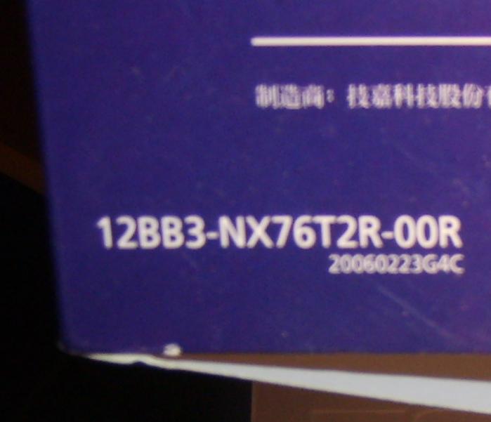

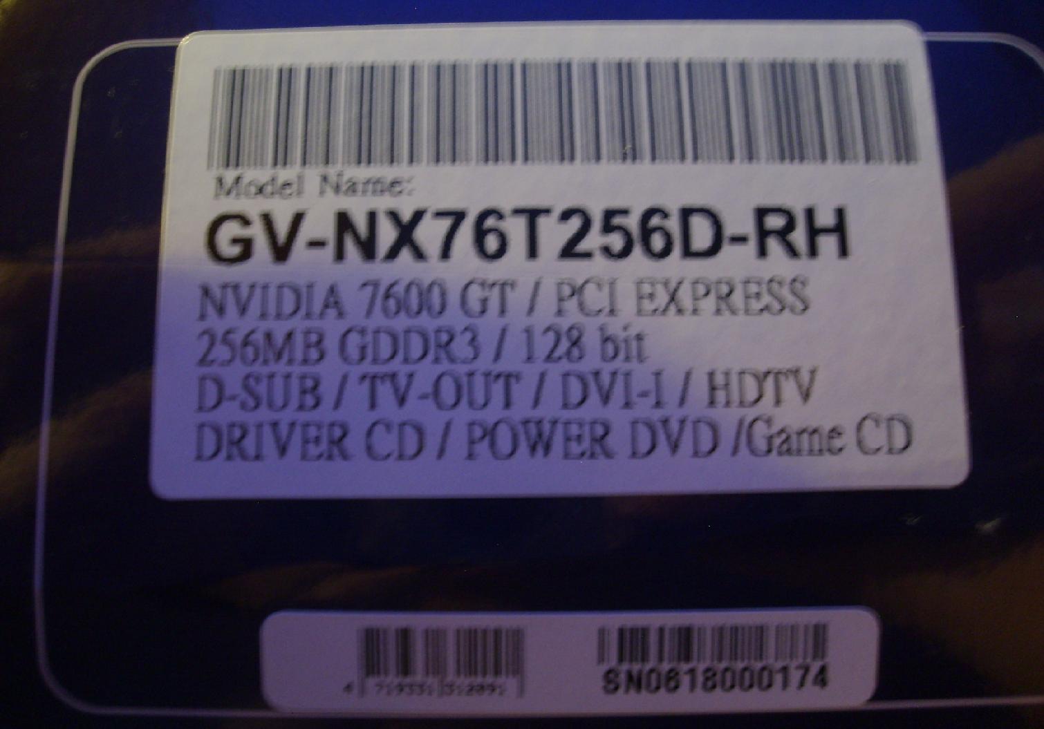

    Na pudełku pisze tak :
    GV-NX76T256D-RH
    nVidia 7600GT / PCI Express
    256 MB DDR3 / 128 bit
    zaraz zamieszcze kilka zdjęć

  • #27 6219754
    Frragi
    Posty: 38
    Ocena: 2
    to chyba jest seria
    a to nalepka
    ale gdy wejde w ten link to nie pobieram żadnego pliku i tam tez nie ma żadnego odnośnika .. link jets nieaktywny ... bo zapewne chodzi o tą strone : http://www.gigabyte.com.tw/Support/VGA/BIO...?ProductID=2235
