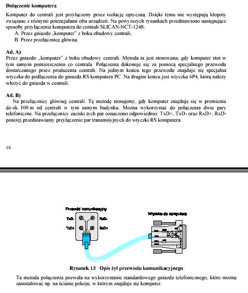

    Tutaj jest opis komunikacji komputera z centralą NCT1248.
    Slican 1248.1 - błąd połączenia z centralą przez Winserw.nct 1.64

    witam,
    dokładnie - posiadam kabel dostarczony przez producenta i próbuję połączyć się z centralą za pośrednictwem gniazda w obudowie (podpunkt A z przytoczonego kawałka dokumentacji) - niestety z efektem takim jak opisałem w pierwszym poście.
