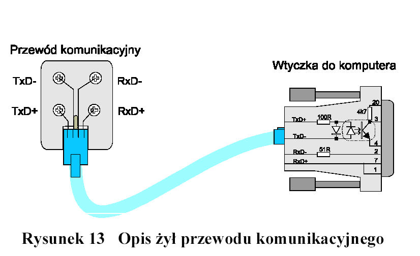

    Teraz jest czytelny schemat.
    Slican 1248 - jak podłączyć kabel DB9 do centrali? Szukam dokładnej rozpiski.

    to bardzo uprzejmie z twojej strony dziękuję Ci bardzo .
    i jeszcze jedno zwracam honor serwisantom z slicana znalazł się jeden który pomógł .
    w chwili wolnej narysuje jak wygląda oryginalny kabel ale przedtem go sprawdzę .
    dziękuję za pomoc

    Czy mógłby ktoś wypisać elementy do tego kabla ?
    bo sa jakies diody ale z rysunku to ja nie widze jakie to, jakis tranzystor tez jest, ale jaki model ?
    Bylbym bardzo wdzieczny jestem poczatkującym.

    Ja nie widzę na schemacie żadnego tranzystora :cry:
    ps
    Może to jednak transoptor :idea:

    Ja kilka lat temu za cały zestaw zapłaciłem około 40zł.
    Ponieważ są zestawy typowe to po co je robić samemu?

    Chce wykonać taki kabel połączeniowy do centrali tylko problem polega na tym że na rysunku jest wtyczka 20 lub 25 pinowa a ja w komputerze mam rs232 9 pin. Mógłby ktoś powiedzieć jak wykonać ten kabel na wtyczce 9 pin. Chyba że ten kabel działa na lpt?
