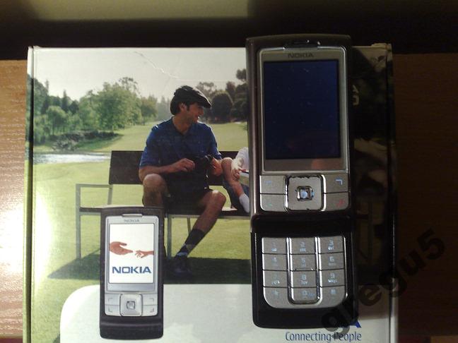

    Zakupiłem nokie 6270 lekko uszkodzoną a mianowicie, jest niebieski wyświetlacz. Dolne klawisze swiecą, górne też tylko wyświetlacz świeci na niebiesko czy biało( nie pamiętam), jest sprawny na 100%, nie jest zbity. Nokia nie była rozkręcana od nowości i czy może byc to przyczyna taśmy?
    można normalnie słuchac muzyki, dzwonic, wszystko działa, poza tylko tym uszkodzeniem. W komisie ile taka naprawa może kosztowac? i czy jestem w stanie sam to zrobic w domu. Z góry Dziękuję za odpowiedzi.
    Dokładny opis usterki ( z Aukcji, którą wygrałem)
    " nie ma obrazu na wyswietlaczu poza podswietleniem, telefon zaczal wariowac jakis czas temu, obracal sie wyswietlacz pokazywaly sie kolorowe paski itd. ale to bylo czasami,az nagle kilka dni temu zaczal znikac ale po jakims czasie wlaczal sie spowrotem, teraz rzadko wraca obraz na lcd, poza ta usterka telefon wszystko smiga. Mozna z niego normalnie dzwonic, sluchac muzyki, "
    P.S. Poniżej zdjęcie
    [img]Nokia 6270 - Niebieski wyświetlacz, czy to problem z taśmą? Koszt naprawy?[/img]

    Jeśli na niebiesko to raczej wyświetlacz do wymiany.

    Ze wyświetlacz jest cały to nie znaczy że jest sprawny a w tych telefonach często sie wyświetlacze psuja konkretnie to jego taśma
    najprawdopodobniej masz do wymiany wyświetlacz lub taśmę łącząca górną część telefonu z dolną

    poprostu taśma od wyświetlacza pod wpływem lekkich ruchów (gdy naciskasz na małą płytkę od klawiatury) traci swoje właściwości przewodzące (pękają na niej ścieszki)
    nie wiem czy naprawa dla ciebie będzie opłacalna to już musisz sam stwierdzić

    Czy opłacalna jest naprawa to już pytanie z innej beczki. Jednemu się opłaca a drugiemu nie - to decyzja użytkownika.
    Może taśma może wyświetlacz - na odległość nikt tego nie zgadnie. Trzeba rozkręcić posprawdzać itp itd
