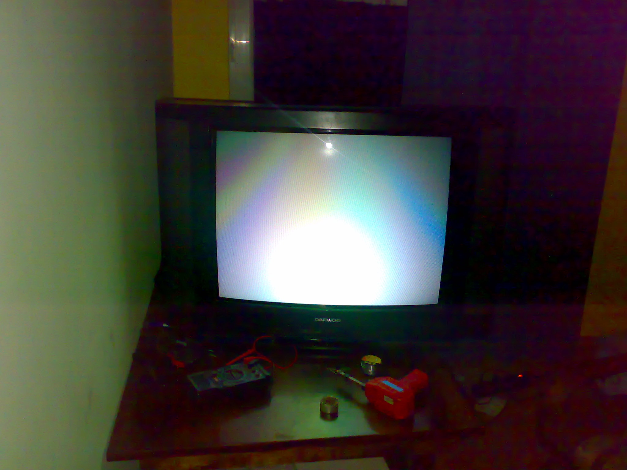

    Chassis to cp-775. Wymieniłem trafopowielacz na taki sam ale nowy. Po włączeniu widać cienki poziomy pasek. Kolejno wymieniłem układ odchylania pionowego na nowy, elki w pionie tez nowe. Po włączeniu pokazuje się bardzo dziwny obraz:
    https://obrazki.elektroda.pl/95_1236013914.jpg
    Pomóżcie mi bo już dochodzę do szału.

    Proponuję sprawdzić obwody rozmagnesowania kineskopu.

    Moim zdanie to nie jest to, bo choćby to było przyczyną to byłby normalny obraz ale odbarwiony. Natomiast po włączeniu słychać jak pętla prawidłowo pracuje. Proszę dalej o jakieś sugestie. Może ktoś już miał już taki przypadek?

    A jak z napięciami na PK?

    Wymieniany był układ odchylania pionowego TDA8351 - czy on pracuje prawidłowo? Powinien mieć dwa napięcia zasilające, nóżka 3/6. Dla pewności podaję wszystkie:

    napięcia mam następujące:
    1 - 4.6V
    2 - 7.8V
    3 - 15.7V
    4 - 13.2V
    5 - 0V
    6 - 41.3V
    7 - 5V
    8 - 5.9V
    9 - 12.3V
    Co jest grane dlaczego takie wysokie są na 1 i 2?

    schemat mam już dawno wydrukowany. Moje podejrzenie to scalak TDA8375 ponieważ na nodze 46 i 47 jest napięcie 7.2v.

    A czy cewki H/V na kineskopie masz dobrze podłączone ?

    Tak cewki mam podpięte. Jak odlutuje 1 i 2 nóżkę ramki TDA8351 i na te nóżki podam sygnał z generatora sygnału i ustawie odpowiednią częstotliwość, kształt, fazę to na kineskopie dostaje skaczący, dający się oglądać obraz. Winę zwalam dalej na TDA8375. Po pomiarze na TDA8375 n.46 i n.47 jest napięcie 7.2v a na schemacie pisze 2.3 jeśli dobrze to rozumuję. Proszę o podpowiedz bo nie wiem czy kupić ten układ.
