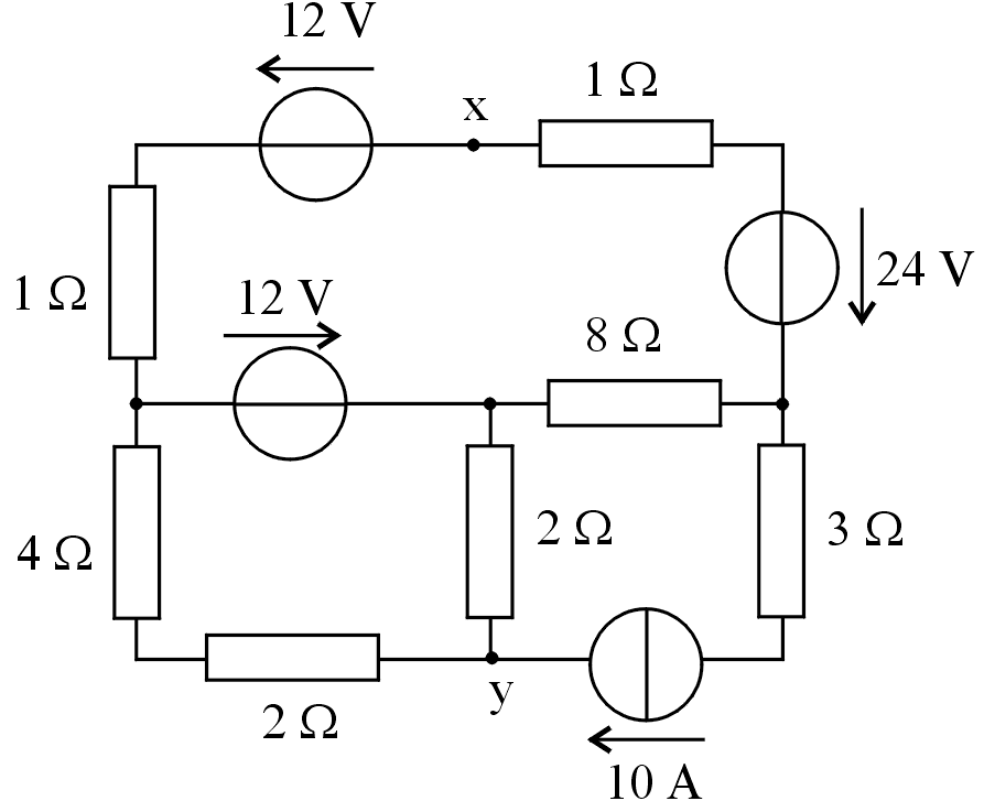

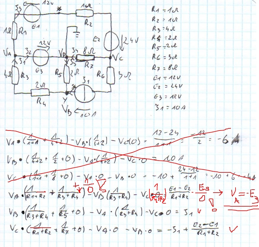

    Witam chciałbym prosić o pomoc w rozwiązaniu zadania z owego przedmiotu a mianowicie brzmi ono następująco:
    Dla obwodu o schemacie zastępczym z załączonego rysunku oblicz wartości
    wszystkich prądów:
    a) metodą przekształcania obwodu
    b) metodą oczkową
    c) metodą węzłową
    Obliczyć też napięcie pomiędzy punktami "x" i "y"
    Obliczanie prądów i napięcia między x-y w obwodzie – metody: oczkowa, węzłowa, przekształcenia
    Wyniki (końcowe) powinny wychodzić "gładkie" (liczby całkowite lub z co
    najwyżej z jedną cyfrą po przecinku).
    Co do metody oczkowej i węzłowej posiadam własne wynika ale chciałbym je porównać czy dobrze wykonałem owe zadanie. Jeżeli chodzi o metodę przekształceń to się niestety pogubiłem i prosił bym o jakąkolwiek pomoc (notatek,podobnych zadań coś co pomoże mi rozwiązać owego zadania)z góry dziękuje.

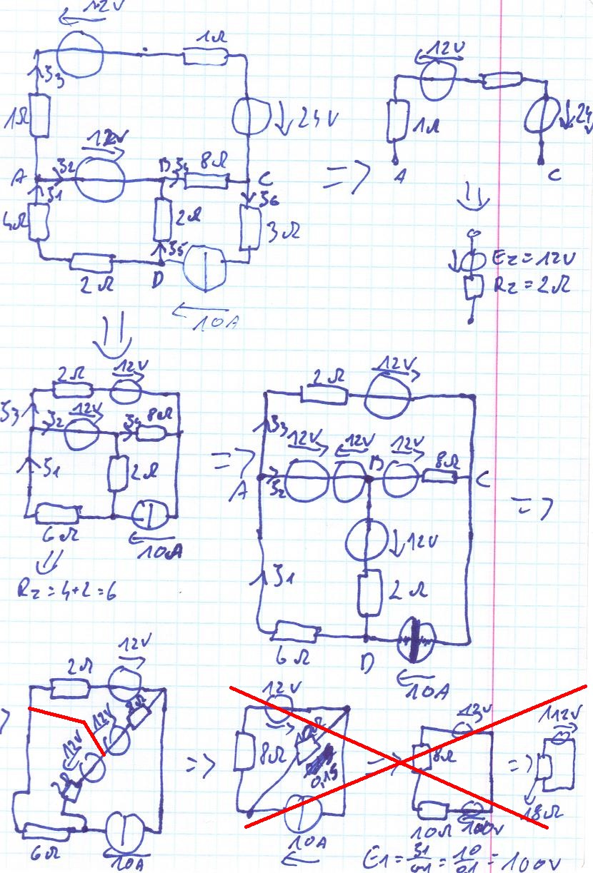

    Jeżeli chodzi o metodę przekształceń doszedłem do tego momentu mógł by mnie ktoś nakierować co dalej?
    Obliczanie prądów i napięcia między x-y w obwodzie – metody: oczkowa, węzłowa, przekształcenia Proszę tylko o pomoc w rozwiązaniu nie rozwiązanie tego zadania przez was nakierowanie notatki coś co mogło by mi się przydać w dalszym rozwiązywaniu. Serdecznie pozdrawiam i dziękuje za zainteresowanie każdego który pomoże mi w jakimkolwiek stopniu. Sadze ze rozwiązanie zadania po sprawdzeniu wkleję aby pomogło późniejszym osobą w rozwiązywaniu podobnych

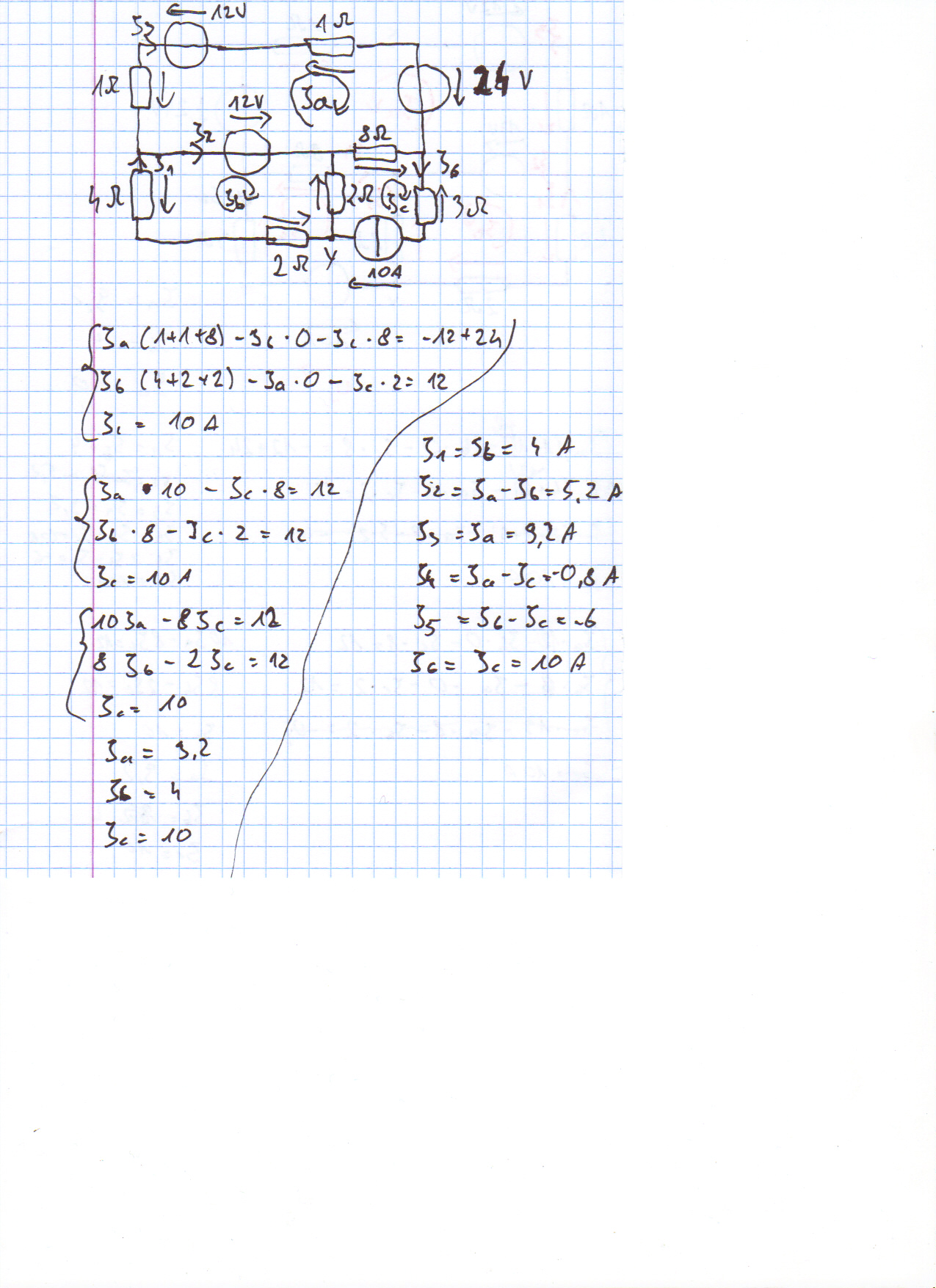

    Niżej zamieszczam równania ułożone metodą oczkową może ktoś sprawdzić czy sa one ułożone poprawnie?

    marcin.got napisał:
    Witam, chciałbym prosić o pomoc w rozwiązaniu zadania z owego przedmiotu a mianowicie brzmi ono następująco:
    wszystkich prądów:
    b) metodą oczkową
    c) metodą węzłową
    rozwiązać zadania musisz sam - patrz Regulamin pkt. 16.
    Tu możesz jedynie liczyć na sprawdzenie poprawności rozwiązania (jak je zamieścisz) a tak wygląda to, coś wyżej zamieścił po moim sprawdzeniu:
    Komentarz dopisz sobie sam.

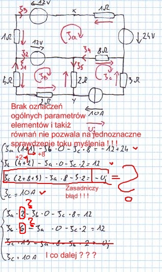

    Witam Pana i dziękuje za pomoc zamieszczam niżej całość obliczeń do metody oczkowej. Nie rozumiem o jakie oznaczenia panu chodziło wg. mnie do sporządzenia równań metodą oczkową jest potrzebne to co oznaczyłem na rysunku. Jeżeli się mylę proszę mnie poprawić i proszę również o sprawdzenie poniższych obliczeń, pozdrawiam serdecznie.
    Jest bardzo potrzebne - oznaczenie parametrami ogólnymi elementów obwodu - jeśli mam zrozumieć Twój tok myślenia - zobacz niżej.
    I tyle jest warta Twoja praca:
    Należy zawsze - jeśli jest to zadanie szkolne/akademickie, lub też publikacja do przeczytania przez innych - oznaczyć ogólnymi parametrami elementy obwodu elektrycznego i dla nich napisać - zgodnie z obowiązującymi Prawami - równania i dopiero w następnym kroku postępowania podstawić odpowiednie wartości liczbowe.
    Równania napisane bezpośrednio na wartościach liczbowych możesz napisać jeśli liczysz tylko dla siebie - ale co z takiego liczenia wychodzi, to patrz wyżej.

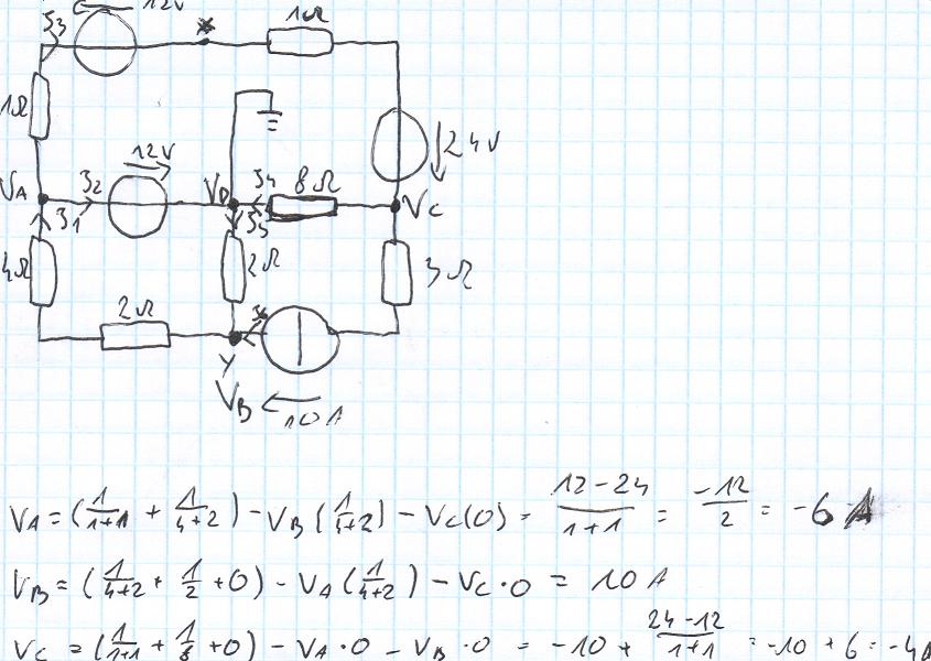

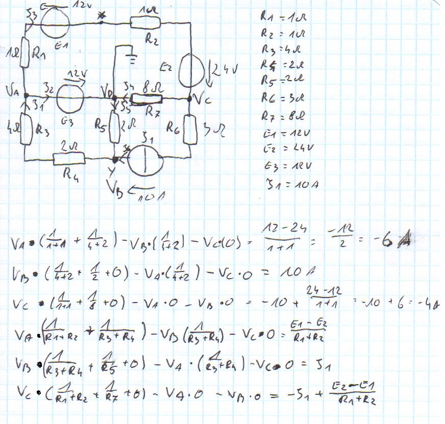

    Po kilku dniowej przerwie ułożyłem równania do metody węzłowej chciał bym aby ktoś był tak dobry i pomógł mi w jej sprawdzeniu pozdrawiam i dziękuje
    Nie będę - nie mam zamiaru - analizować wzorów liczbowych ! ! !
    Taki zapis - bez wzorów zapisanych przy pomocy oznaczeń ogólnych parametrów elementów obwodu - nie zawsze jest jednoznacznym.
    O powyższym, już była tu poczyniona uwaga, ale autor z oporem lepszej sprawy idzie na łatwiznę.

    marcin.got napisał:
    Wybacz Quarz nie zrozumiałem wcześniej, zże jest to cCi potrzebne przy sprawdzaniu proszę poprawione[[spacja]równania wraz ze wzorami :)
    mógł byś sprawdzić czy równania są prawidłowe?
    Naucz się porządnie wstawiać tu obrazki o odpowiedniej rozdzielczości by były one dla mnie czytelne.
    Ten dla mnie nie jest.

  • #12 6285565
    marcin.got
    Posty: 12
    Dziękuje za poprawę wzoru, mógł by mi pan wytłumaczyć czemu wszystkie 3 równania są złe ?. Wiem ze dla pana jest to wszystko oczywiste i proste ja dopiero zaczynam naukę i nie jestem w tym tak dobry jak pan, o czym doskonale wiem. Dlatego staram się uzyskać pomoc pisząc na tym forum w zrozumieniu tej metody. Komentarze ze nic nie umiem nie pomogą mi w jej zrozumieniu o czym pan zapewne wie, pozdrawiam serdecznie.
  • #13 6285618
    Quarz
    Posty: 14357
    Pomógł: 1646
    Ocena: 626
    Proszę, skreśliłem tylko równania z zapisami liczbowymi, a dlaczego to już byłem wcześniej o tym napisałem.
    marcin.got napisał:
    Wiem, zże dla pana jest to wszystko oczywiste i proste ja dopiero zaczynam naukę i nie jestem w tym tak dobry jak pan, o czym doskonale wiem. Dlatego staram się uzyskać pomoc pisząc na tym forum w zrozumieniu tej metody. Komentarze, zże nic nie umiem nie pomogą mi w jej zrozumieniu o czym pan zapewne wie, pozdrawiam serdecznie.
    A naga prawda właśnie tak wygląda - nie oszukujmy się na wzajem ... :idea: :D ...również pozdrawiam

    A więc pytanie do metody przekształceń obwodu jak pozbyć się gałęzi BD?
    A po co jej pozbywać się? Polecam poszukanie sobie - również w moich starych postach w dziale - pomocniczych twierdzeń Elektrotechniki Teoretycznej; o włączaniu (ruchliwości) idealnych źródeł napięcia, oraz idealnych źródeł prądu.
    Tu, dla przekształceń obwodu elektrycznego, są 'jak znalazł' ... :!: :idea: :D

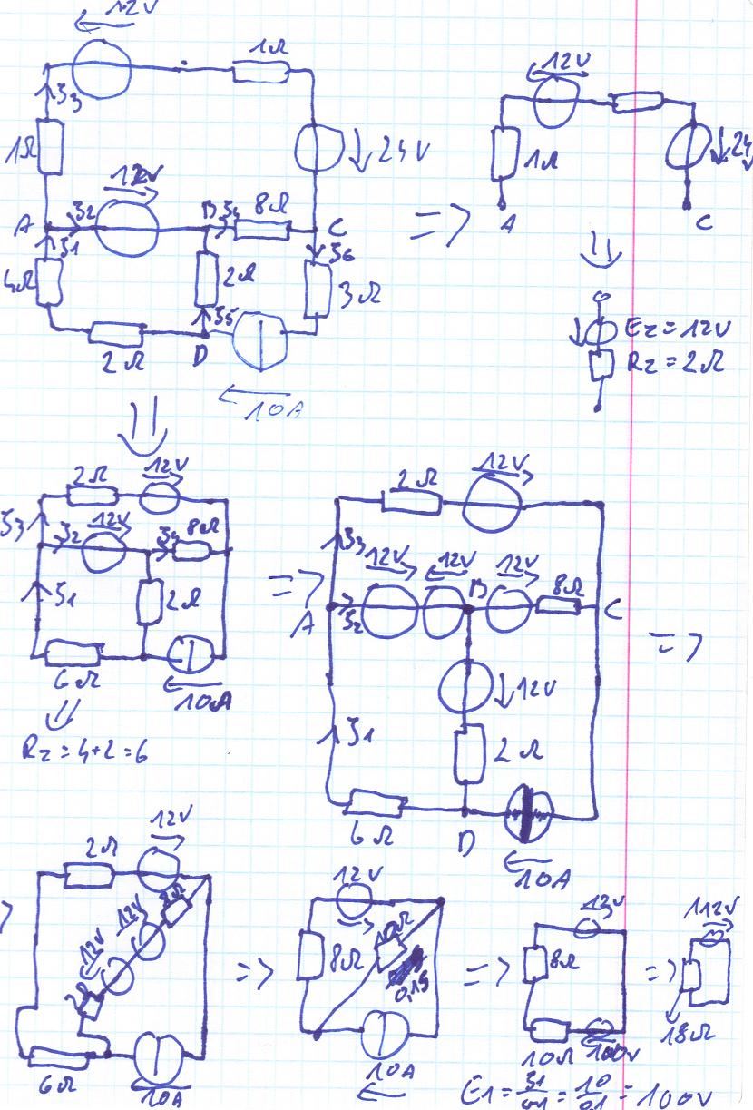

    witam rozwiazalem uklad meoda zwijania ale sadze ze popelnilem gdzies błąd czy był by ktoś tak mily i mogł by mi go wskazac? ;/ czy błedem bylo zamiana zrodla pradowego na napieciowe?

  • #18 6527837
  • #19 6528308
    cackoarek
    Posty: 738
    Pomógł: 97
    Ocena: 59
    Może jestem stary i już nie pamiętam.... ale czy na chłopski rozum nie powinno być tak? :D

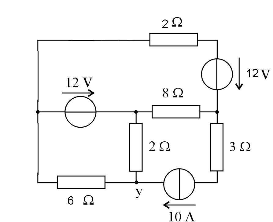

    Najlepiej dodatkowe idealne źródła napięcia włączać względem tego węzła:

    dwpl
    Posty: 577
    Pomógł: 63
    Ocena: 73
    Wskazówka:
    Czym jest źródło napięcia 0V?
    Czym jest źródło prądu 0A?
  • #23 6529397

    czyli dwpl dażysz do tego aby skrocic ze soba te 2 zrodla napieciowe ze soba i poprostu je wywalic z obwodu? ale to sa 2 rozne galezie i maja rozne rezystancje czyli prad jest inny
  • #26 6531616
    dwpl
    Posty: 577
    Pomógł: 63
    Ocena: 73

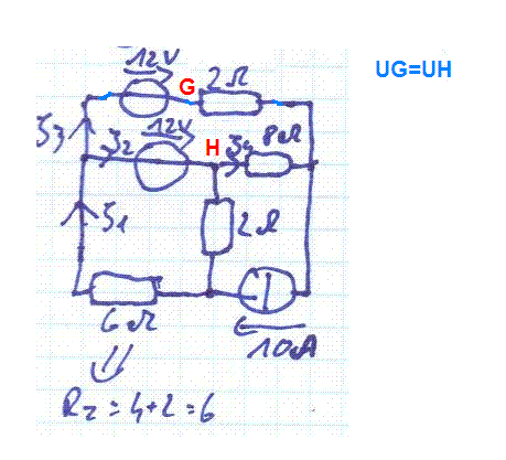

    Nie jestem przekonany czy dobrze rozumiem istotę owej "metody zwijania". Jestem przywiązany do węzłowej MPW i oczkowej MPO.
    Jednakże sposób działania, który rozpocząłem w poprzednim poście pozwala "poskładać" obwód do tego stopnia, że można obliczyć prąd I1.
    Znając prąd I1 dalsze obliczenia, na już spowrotem "rozłożonym" obwodzie, to przysłowiowa "bułka z masłem".
    marcin.got napisał:
    (...) dwpl nierozumiem twojego zapisu g i h? g chodzi o konduktancje? a h?
    Na poprzednich schematach oznaczono węzły A, B, C. Stąd moja kontynuacja. :]
    Fakt, że UH=UG pozwala na dalsze składanie obwodu.
    Ta operacja wykonana na węźle A (nie B) da równoważny efekt:
