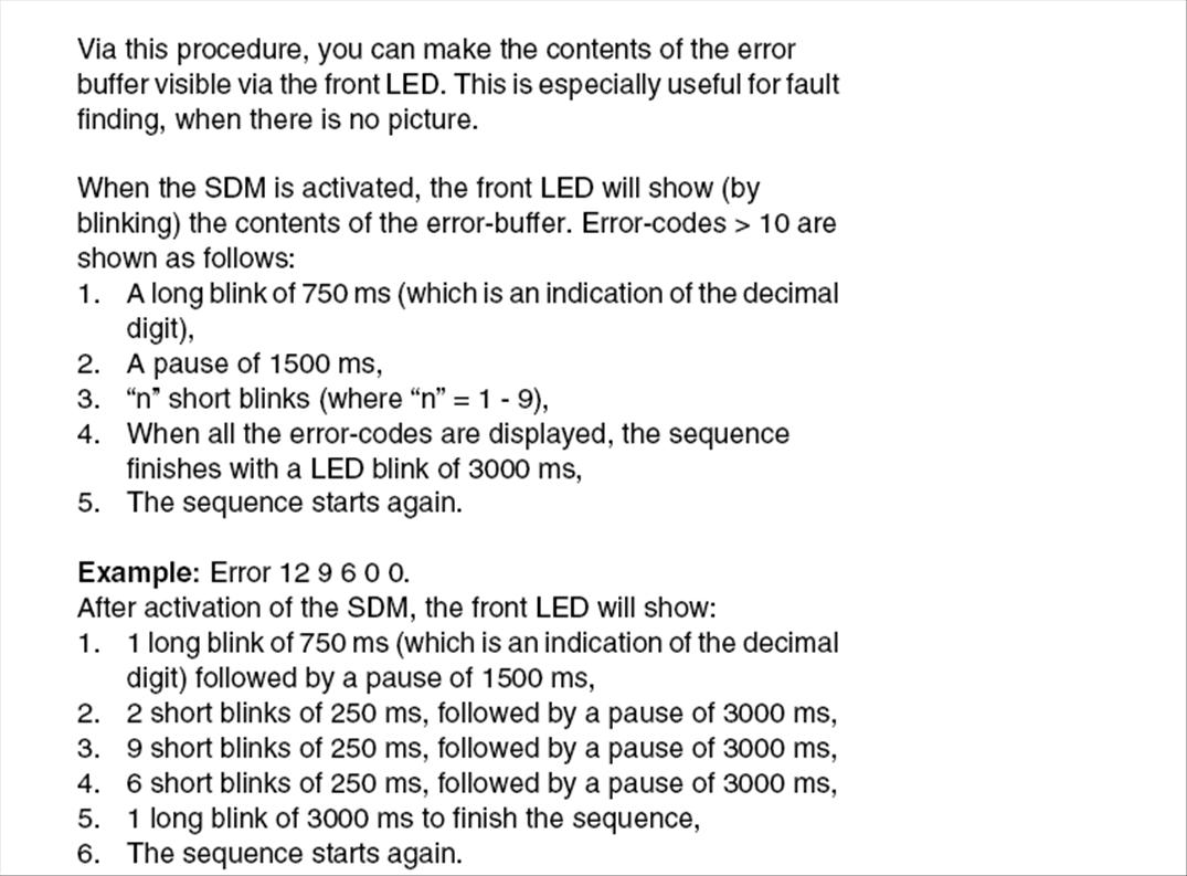

    Telewizor po burzy ,uszkodzony był zasilacz główny,elementy 7511-TEA1507;dioda 6551-byt28 .Po wymianie uszkodzonych elementów tv startuje na 2 sekundy wchodzi wysokie ,słychać ramkę ,po czym wyłącza się ,dioda miga 1xkrótko ,1xdłużej,1x jeszcze dłużej ,sekwencja powtarza się w kółko.Oczywiście wszystkie napięcia prawidłowe .Na SSB w sekcji protection F381 0V ;F383 0V; F382 nie mogę znaleźć na płytce ,strasznie zagmatwany druk.
    Może ktoś miał podobny przypadek i pomoże ,co oznacza dziwna sygnalizacja diody ,nigdzie nie znalazłem opisu tego błędu.

    Kod błędu 11 - według tabeli błędów "problemy z komunikacją po szynie I2C".

    Przecież err. 11 dotyczy scalaka MPIF /7100/ PNX3000HL a nie głowicy. Wypadało by posprawdzać dokładnie moduł SSB.
    Philips 29PT8521/12 ES1E.AA - sygnalizacja diody po burzy, co oznacza?
    Tyle tylko, że [11] powinno być - 1 raz długo, przerwa, jeden raz krótko, długa przerwa.
